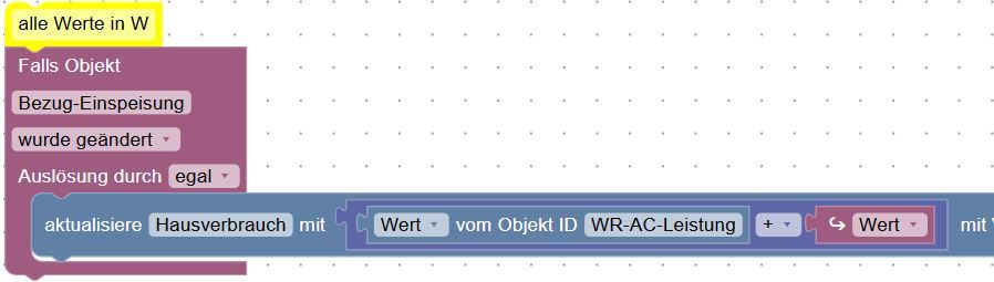

            @marvintherobot sagte in Solaredge SE8K mit Batterie:
            woher bekomm ich diesen verdammten nutzungswert im eigenen Netz her?
            Hausverbrauch = WR-AC-Leistung + Netzbezug - Einspeisung
            MarvinTheRobot 1 Reply Last reply Reply Quote 0

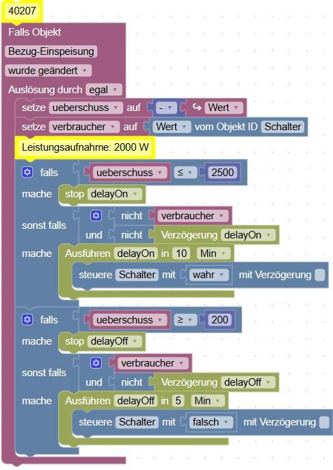

                        • paul53
                          paul53 @MarvinTheRobot last edited by paul53
                          @marvintherobot sagte: ich hätt gern gewusst wanns echt viel überschuss + voller Batterie gibt
                          Es genügt der Überschuss (Einspeiseleistung), da die Batterie-Ladeleistung darin bereits berücksichtigt ist.
                          Prinzip:
                          sinnvoll die derzeitge Produktion auszurechnen.
                          Wofür ist die PV-Produktion interessant? Wichtig für die Ersparnis ist nur die WR-Produktion I_AC_Energy_WH, da die Speicherung DC-seitig erfolgt.
