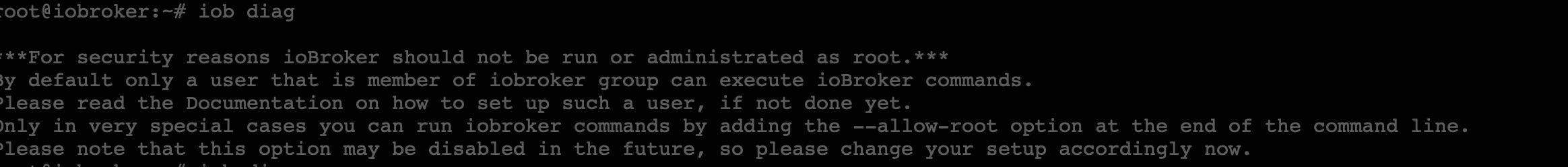

          home@iobroker:~$ iob diag
          /usr/bin/iob: line 21: /home/iobroker/iob_diag.log: Permission denied
          home@iobroker:~$
            home@iobroker:~$

                        @jan_xx
                        Du sollst doch nicht als root herumhampeln...
                        sudo chown iobroker:iobroker /home/iobroker/iob_diag.log
                        J 1 Reply Last reply

                            @jan_xx sagte in Proxmox Hilfe gesucht:
                            Was mache ich denn verkehrt, habe nach Anleitung einen neuen User Namens home angelegt?
                            Du hast
                            iob diag
                            mal als root aufgerufen. Deswegen stimmt da der Besitzer der Datei nicht.
                                  home@iobroker:~$

                                    @jan_xx
                                    ls -l /home/iobroker/iob_diag.log
                                    sagt?

                                        @thomas-braun
                                        home@iobroker:~$ ls -l /home/iobroker/iob_diag.log
                                        -rw-r--r-- 1 iobroker iobroker 5051 Apr  6 14:33 /home/iobroker/iob_diag.log
                                        home@iobroker:~$

                                          @jan_xx
                                          Dann muss das auch jetzt funktionieren.
