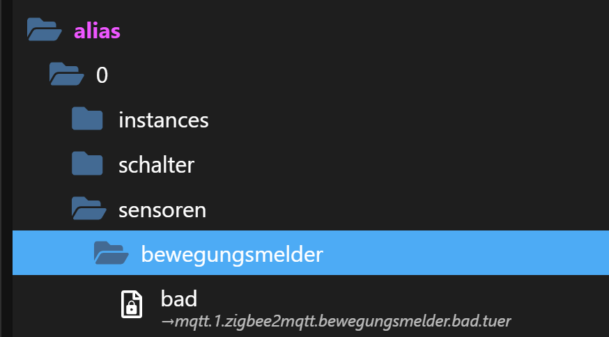

        @tiego sagte in Richtiger umgang mit 433MHZ Sensoren über MQTT:
        Gibt es hier eine Weg wie man dies elegant löst
        nennt sich Alias
        in den Objekten unter alias.0 ei en DP mit sprechendem Namen anlegen, und mit dem Datenpunkt des Sensors verknüpfen.
        Diesen Alias-DP in allen Skripten, vis, u.a. verwenden.
        Beim nächsten Batteriewechsel nur dich die Verknüpfung im alias-DP anpassen

            Das macht man nicht mit einem Adapter, sondern wie @Homoran schrieb, legt man sich selbst Datenpunkte unter alias.0 an - das ist viel zuverlässiger als alle Adapter.

                @tiego Ich würde den Adapter löschen.
                Wenn Du unter den Objekten nach alias suchst (ist glaub am Anfang kein Ordner) - dann nutzt Du halt das System selbst, das ist zuverlässiger als mit Adaptern zu arbeiten.
                ggf. den Expertenmodus einstellen
                Wenn der Adapter unter alias.0 angelegt hat - dann bleiben die Datenpunkte ja erhalten auch wenn der Adapter weg ist.

                  @tiego Doch! genauso wie @mickym es schrieb war es gemeint.
                  @mickym sagte in Richtiger umgang mit 433MHZ Sensoren über MQTT:
                  zumindest nicht gefüllt.
                  aber
                  musst du nicht.
                  in dem Namespace darf der normale user wirken und walten.
