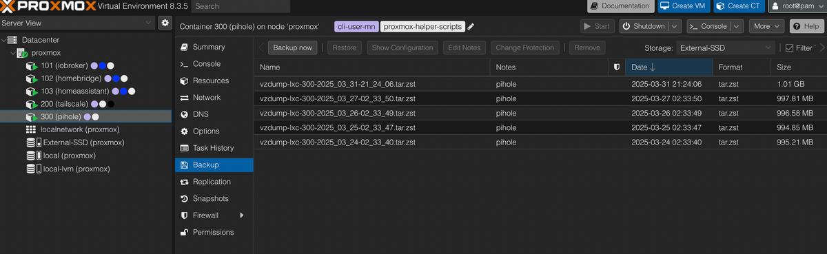

  • G Offline
    G Offline
    guitardoc

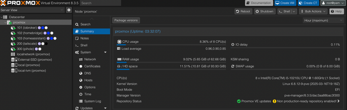

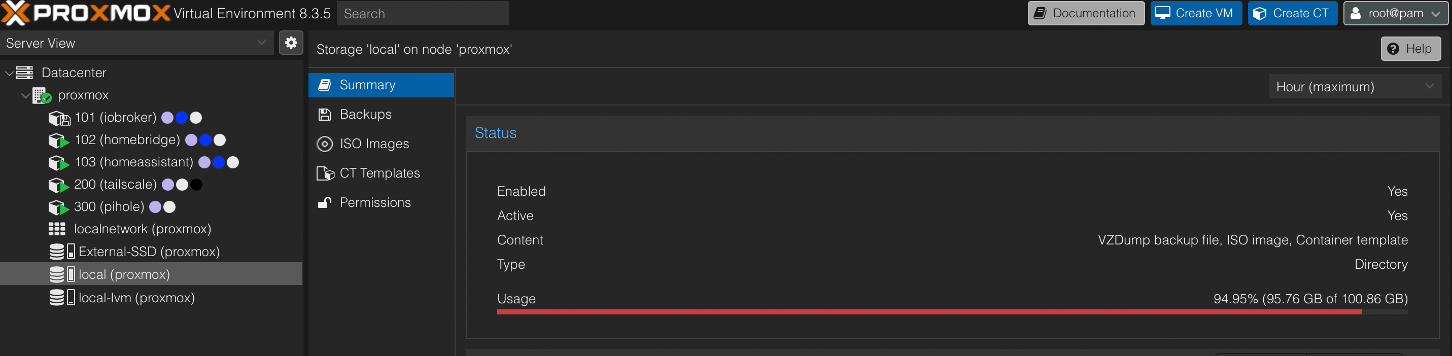

    Ich hab nicht ganz verstanden, wie Proxmox den Speicher verwaltet, kann mir jemand bitte helfen?
    Ich stehe hier schon in rot und hab keinen Plan ob das so OK ist, ob man da was erweitern muss und wie man das machen müsste?
    Danke schon mal für die Hilfe!

      haselchenH Offline
      haselchenH Offline
      haselchen
      @guitardoc
      Rot ist in den meisten Phasen des Lebens keine positive Farbe 😉
      Vielleicht haufenweisen alte Backups vorhanden, die den Speicherplatz fressen?

        G Offline
        G Offline
        guitardoc

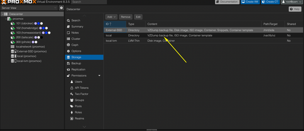

        @haselchen Das mit Rot kann ich bestätigen… :-) Die Backups der Container liegen auf einer separaten Platte (External SSD).
        Wie kann ich denn rausbekommen, was den Speicher frisst?

          haselchenH Offline
          haselchenH Offline
          haselchen
          @guitardoc
          Guck links mal alle Reiter durch.
          Templates, ISO Images ….
          G 1 Antwort Letzte Antwort
          • haselchenH haselchen
            @guitardoc
            G Offline
            G Offline
            guitardoc
            @haselchen
            Backups: leer
            ISO-Images: Debian-12.2.0-amd64-netinst.iso - 658,51 MB
            CT-Templates: Debian-12-standard_12.7-1_amd64.tar.zst - 126,52 MB
            Permissions: leer
            Mehr ist da nicht drin oder ich sehe es nicht…
            haselchenH MartinPM 2 Antworten Letzte Antwort

              haselchenH Offline
              haselchenH Offline
              haselchen
              @guitardoc
              Dann hast Du eventuell den ganzen Containern zuviel Speicher zugewiesen oder Proxmox insgesamt zu wenig .

                G Offline
                G Offline
                guitardoc
                @haselchen
                Iobroker: 32 GB
                Homebridge: 12 GB
                Homeassistant: 8 GB
                Tailscale: 4 GB
                Pihole: 4 GB
                Möglicherweise hab ich Proxmox zu wenig Speicher gegeben, denn die Platte hat insgesamt 1 TB (local-lvm) und davon sind 60 GB belegt.

                  MartinPM Online
                  MartinPM Online
                  MartinP

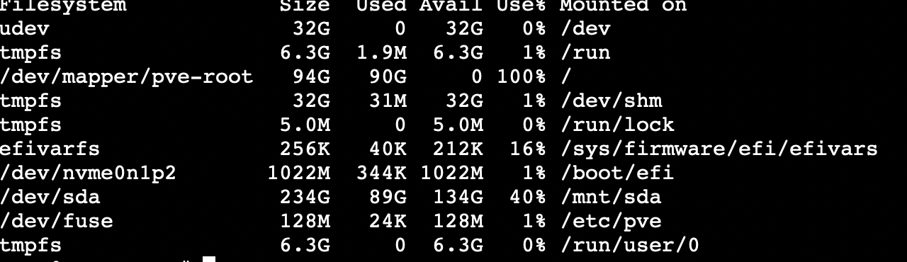

                  @guitardoc df schon auf der pve aufgerufen?
                  • MartinPM MartinP
                    G Offline
                    G Offline
                    guitardoc
                    @martinp puh, was bedeutet das?
                    • G guitardoc
                      MartinPM Online
                      MartinPM Online
                      MartinP
                      @guitardoc das ist ein Linux Kommando
                      https://www.redhat.com/en/blog/linux-df-command

                          MartinPM Online
                          MartinPM Online
                          MartinP
                          @guitardoc wie @haselchen vermutete, alles im Mapper

                            G Offline
                            G Offline
                            guitardoc
                            @martinp Hmmm, was bedeutet das und was kann ich da tun?
                            BananaJoeB MartinPM 2 Antworten Letzte Antwort

                              BananaJoeB Offline
                              BananaJoeB Offline
                              BananaJoe

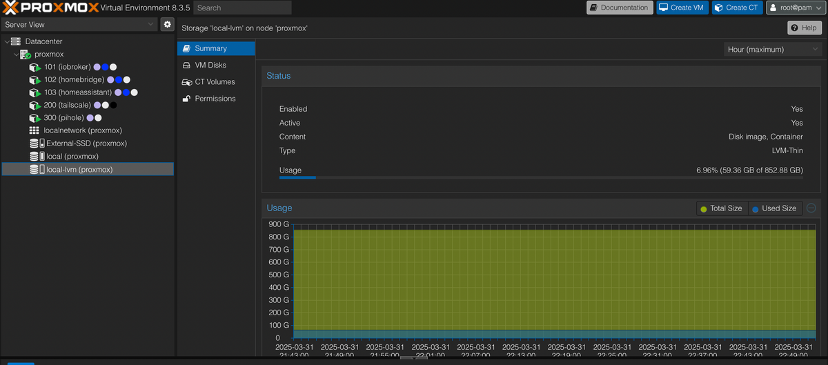

                              @guitardoc wie groß ist den dein local-lvm Laufwerk? Eigentlich sollten da die VMs hin
                              Verschieben kannst du die Festplatten der VMs über diesen Weg:

                                  BananaJoeB Offline
                                  BananaJoeB Offline
                                  BananaJoe
                                  @guitardoc sagte in Problem mit Proxmox Speicher:
                                  Na siehste, ist doch genug Platz. Du hast die Daten mit auf das Bootlaufwerk gegeben, verschiebe die ausgeschalteten VMs
                                  Eine zum testen! Dann die nächste!

                                    G Offline
                                    G Offline
                                    guitardoc
                                    schrieb am zuletzt editiert von guitardoc

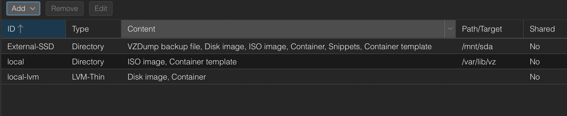

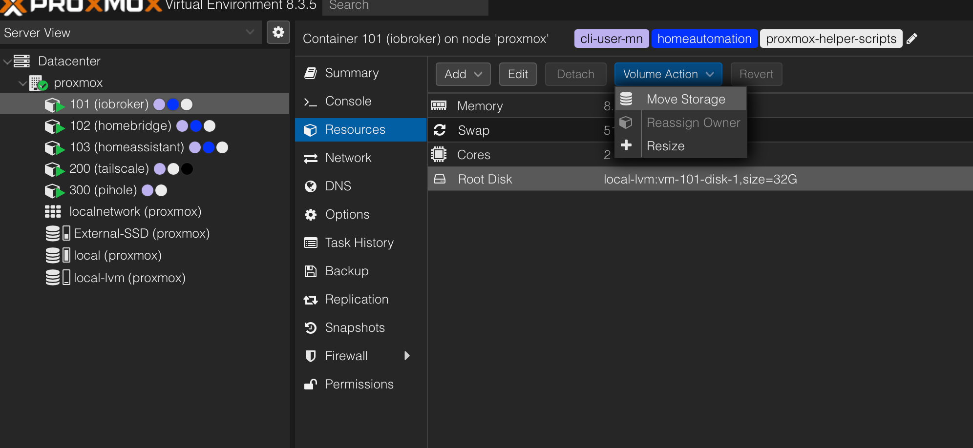

                                    @bananajoe Hmm, hoffentlich mache ich da nichts falsch… Bei mir sieht das alles etwas anders aus, da es LXC und keine VM sind.
                                    Ist das hier richtig:
                                    Und wohin verschiebe ich das jetzt?

                                      haselchenH Offline
                                      haselchenH Offline
                                      haselchen
                                      @guitardoc
                                      Local-LVM

                                        G Offline
                                        G Offline
                                        guitardoc

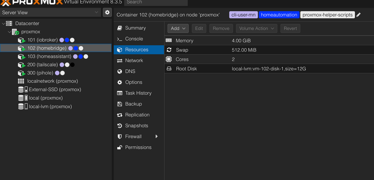

                                        @haselchen OK, also den Container stoppen, dann die Root-Disk des Containers per Move-Storage nach local-lvm verschieben und dann den Container wieder starten? Und dann läuft alles wieder wie gehabt? Ich hab ein bisschen Bammel… :-)
                                        Da passiert nichts. Die Root-Disk liegt irgendwie schon auf local-lvm (siehe Screenshot oben)?

                                          haselchenH Offline
                                          haselchenH Offline
                                          haselchen
                                          @guitardoc
                                          Wo liegen denn die anderen Container ?
                                          Local?
                                          Local-LVM?
