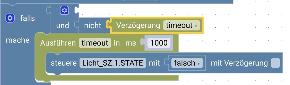

              @homoran danke für den Ratschlag. Ich weiss zwar was Du meinst aber wie krieg ich das NICHT TIMEOUT da rein. Resp. wo finde ich die richtigen Blöcke für den Timeout?

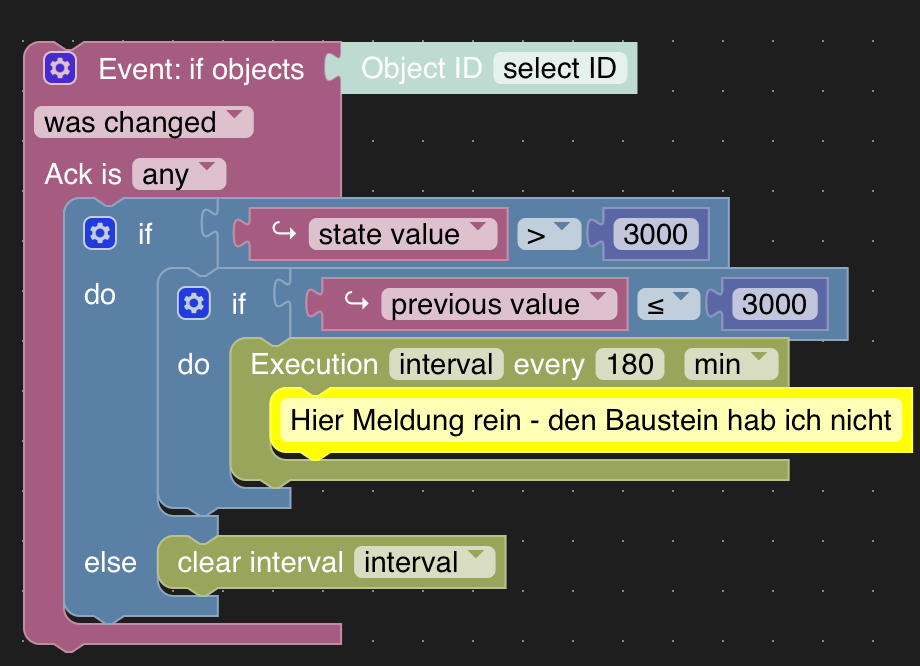

                      • Intervall, nicht Timeout, damit alle 3 Stunden eine Meldung kommt solange die Leistung > 3000 ist.
                      • Eintscheidend ist der Vergleich mit 'wert > 3000 und vorheriger wert <= 3000' - diese Bedingung ist nur in dem Moment wahr wo der Wert die 3000er Schwelle überschreitet. Später passiert nix.
                      • Durch den 'clear intervall' block wird das Intervall gestoppt sobald der Wert wieder unter 3000 gefallen ist.
                      Ein negativer Effekt : Wenn der Wert genau um 3000 schwankt gibt es keine Meldung.
                      A.
                      Lesen muss ich noch üben - statt 3000 halt 3400 eintragen - als Schwelle.
                      Meine Lösung und die von @paul53 sind vom Ergebnis her ähnlich - Timeout statt Intervall ist der einzige relevante Unterschied
