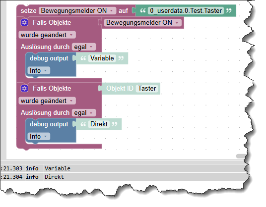

              @krodon
              Funktioniert hier einwandfrei:
