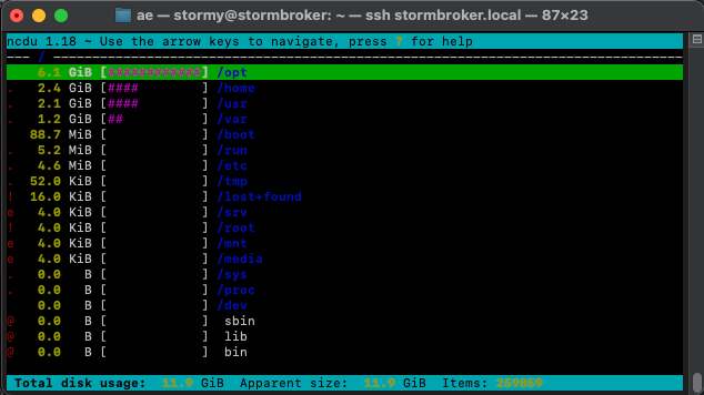

          @gr das Programm 'ncdu' ist da Dein Freund. (wenn die Info aus iob diag nicht reicht) Da kannst du durch den Baum gehen und schauen wo der Platz bleibt.
          Beispielscreenshot von meinem System (Befehl war ncdu /. ggf. musst du es per apt-get install ncdu nachinstallieren wenn es nicht da ist).
