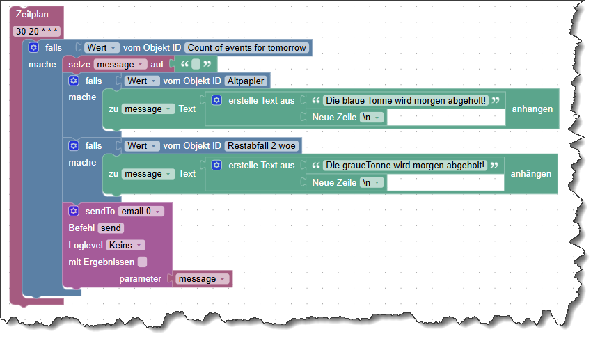

        Ich regle das über den Kalender des Entsorgers. Den erhalte ich zu Beginn des Jahres von der Stadt und binde den in ical ein. Das hat den Vorteil, das auch Verschiebetermine wegen Feiertag berücksichtigt werden.
        Jeden Abend wird geprüft, ob morgen eine Tonne abgeholt wird (ical.0.data.countTomorrow) und dann eine passende Meldung versendet.
        Habe ich fertig aber nur als JS und nicht als Blockly. Das sollte als Blockly etwa so aussehen:

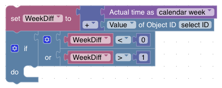

                    Dann kann der Vergleich 'ist mehr als eine Woche her' einfach so passieren:
                    Der Vergleich auf <0 ist für den Jahreswechsel
                    A.

                      Das "WeekDiff" war der springende Punkt. Danke!
                      Ich habs jetzt mal umgestetzt und simuliert. Funktioniert soweit.
