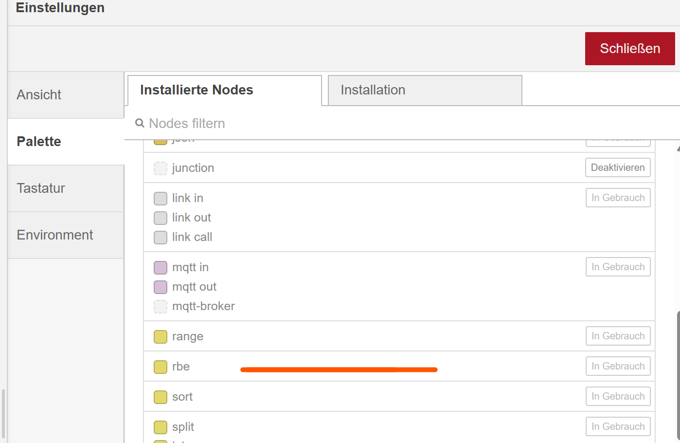

                          Ja function Node ist Bestandteil der Standardnodes - aber die Filternode ist auch Bestandteil der Standardnodes und insofern auch ein Boardmittel - da muss nichts installiert werden.
                          Früher hieß die Filternode nur RBE Node:
