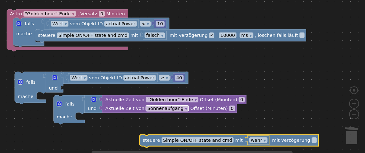

    Ich habe mich jetzt nochmal an diesen Script versucht und es ein wenig anders gelöst. Für mich nachvollziehbarer.
    Es funktioniert. Aber vllt findet ihr ja etwas, was man verbessern kann.
    Ich habe erstmal einen Datepunkt "dunkel" unter 0_userdata angelegt.
    Mit einem extra Script setze ich diese Variable auf "wahr", wenn es dunkel ist.
    Ich habe extra ein eigenständiges Script daraus gemacht, da ich die Vartiable "dunkel" auch noch woanders verwenden kann und so eine bessere Übersicht (zumindest für mich) bekommen.
    Danach habe ich ein eigenständiges Script erstellt, nur für das Schalten der LED Lampe in abhängigkeit ob der TV Strom verbraucht, also an ist und es dunkel ist.
    Was sagt ihr?
    Gruß Helix

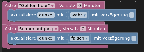

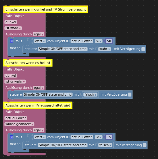

      Was sagt ihr?

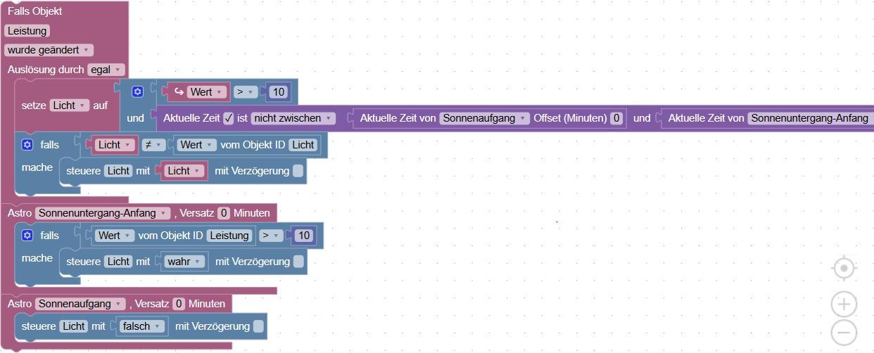

      @doppellhelix sagte: Was sagt ihr?
      Man verwendet pro Datenpunkt nur einen Trigger in einem Skript (Ressourcen).
      Soll das Licht nicht angehen, wenn der TV bei Dunkelheit eingeschaltet wird?
      Besser so:
      Der Vergleich unten dient dazu, dass nicht ständig gesendet wird, wenn die Leistungsaufnahme schwankt.
      D 1 Antwort Letzte Antwort
        Besser so:
        Doppellhelix
        @paul53 said in Anfänger - Wie mit Script beginnen:
        Guter Hinweis.
        Aber sind es viele Resourcen? Wo kann ich sehen, wieviele Resourcen mein (ineffizientes) Script benötigt?
        Ich dachte das würde auch schon im ersten Teil passieren.
        Der TV nimmt immer über 70W auf im Betrieb.
        Versteh ich das richtig? Sobald sich die Stromaufnahme schon um 1 Watt oder 0,1 Watt ändert, macht das Script etwas? Also sendet etwas?

          @doppellhelix sagte: das würde auch schon im ersten Teil passieren.
          Der triggert nur einmal am Tag, nicht wenn sich die TV-Leistung ändert.
          @doppellhelix sagte in Anfänger - Wie mit Script beginnen:
          Ja (ohne den Vergleich).

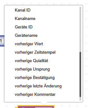

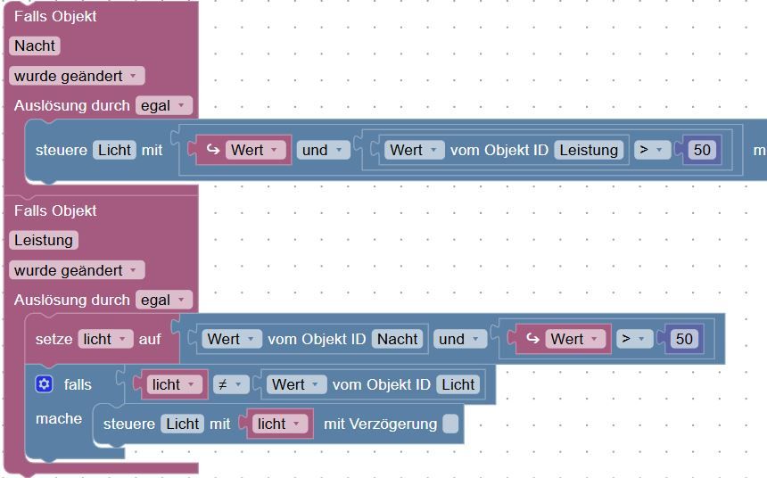

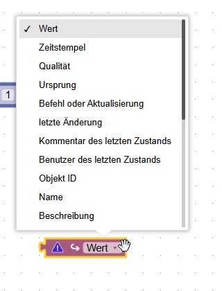

                    Der Auslöser "Falls Objekt" und dann nochmal "falls mache".
                    Naja, du hast halt eine Menge Auswahl im Falls Objekt. Und du bekommst von diesem Trigger nicht nur den Wert zurück sondern das ganze Objekt.
                    Inklusive vorherigen Wert, Zeitstempel, wer das Objekt denn geändert hat.
                    800da36b-5273-430a-946a-4082660fd0b9-image.png 2a64f567-cc7e-45bf-b8d6-f3ade9b42610-image.png
                    Und du kannst die Reaktion weiter einstampfen, z.b. auf "ist größer als der letzte Wert" oder "Ist wahr"
                    Zur Übersicht: Es gibt auch den Falls Block wo man seitlich etwas anstöpseln kann:
                    Über das Zahnrad dann auch mehr als einen. Da kann man auch Textfelder draufziehen, z.B. mit dem Pfad des Datenpunktes. Oder den Pfad aus Textbausteinen zusammenbauen.
                    Cool ist auch die "bestätigte" und "unbestätigte" Änderung, damit kannst du leicht unterscheiden ob ein Wert nur gesetzt werden soll oder ob auch darauf reagiert werden soll.
                    Adapter setzen Werte immer bestätigt. Schreibst du in den gleichen Datenpunkt unbestätigt, weis der Adapter das er handeln muss.
                    Dein 2. Freund der Übersichtlichkeit ist die Rechte Maustastet und die Umschaltung zwischen
                    interne Eingänge und externe Eingänge

                      By the way (zu Deinem Screenshot): In einem Trigger muss man den Wert des "triggernden" DP nicht nochmal lesen. Der Trigger kennt "seinen Wert" bereits (wie auch alle anderen Eigenschaften des State). Für sowas verwendet man den Block "Wert" aus dem Bereich "Trigger".
