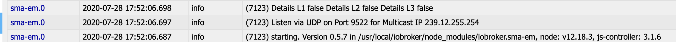

                    Cyborg last edited by
                    mein Adapter lief seither ohne Probleme - nach Neuinstallation vom Rechner start der SMA-EM zuerst nicht nach 2 drei versuchen ging er dann ca. 10 Minuten seither steht er immer auf Gelb:
                    Was tun? Netzwerk, IP usw. scheidet aus da der Adapter ja 10 Minutenlang lief!?
                    Carsten

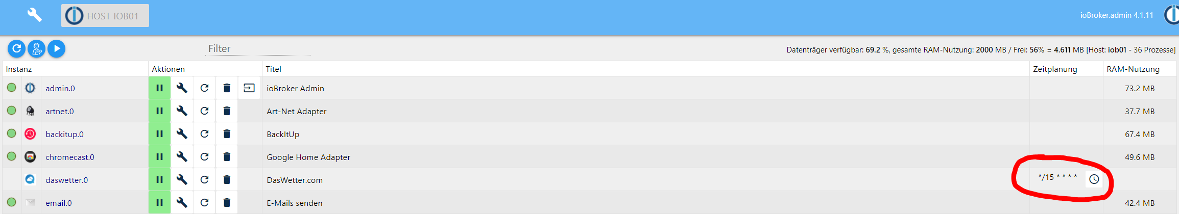

                                          Qlink @Cyborg last edited by
                                          @Cyborg
                                          Wie ich bereits geschrieben habe, hatte ich ein ähnliches Problem... Bei mir lags am IGMP Snooping eines Switches, welches ich deaktivieren musste...
                                          Falls du das Problem nicht findest bzw. beheben kannst könntest du immer noch als Workaround den Adapter in Admin mittels cron automatisch alle z.B. 15min neustarten ... Unschön, aber als Workaround wohl vertretbar ...
                                          C 1 Reply Last reply Reply Quote 0
                                          • C
                                            Cyborg @Qlink last edited by
                                            @Am IGMP Snooping liegt es nicht - hatte ich schon deaktiviert.
                                            CRON hat weitergeholfen - Vielen Dank.
