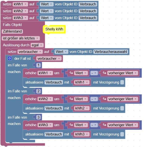

                    Schau mal bitte ob das so kann.

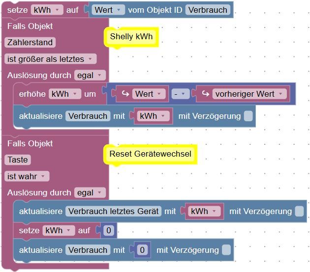

                      @dr-pie sagte: Schau mal bitte ob das so kann.
                      Alle DP haben den gleichen Namen, obwohl es drei verschiedene DP sind?
                      Es fehlt der Reset-Button im unteren Trigger.
