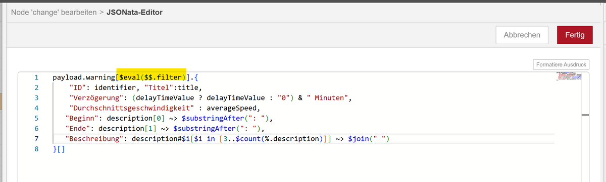

    @icebear sagte in Auslesen und Filtern der autobahn.api von bund.dev:
    Also
    "Beginn:...." in ein DP
    "Ende:..." in ein DP
    Ja das geht auch - Ich würde aber nicht die Beschreibung aufteilen, sondern woher die einzelnen Daten wirklich kommen.
    Grundsätzlich kannst Du aber natürlich auch die Beschreibung auseinanderfuseln. ;)

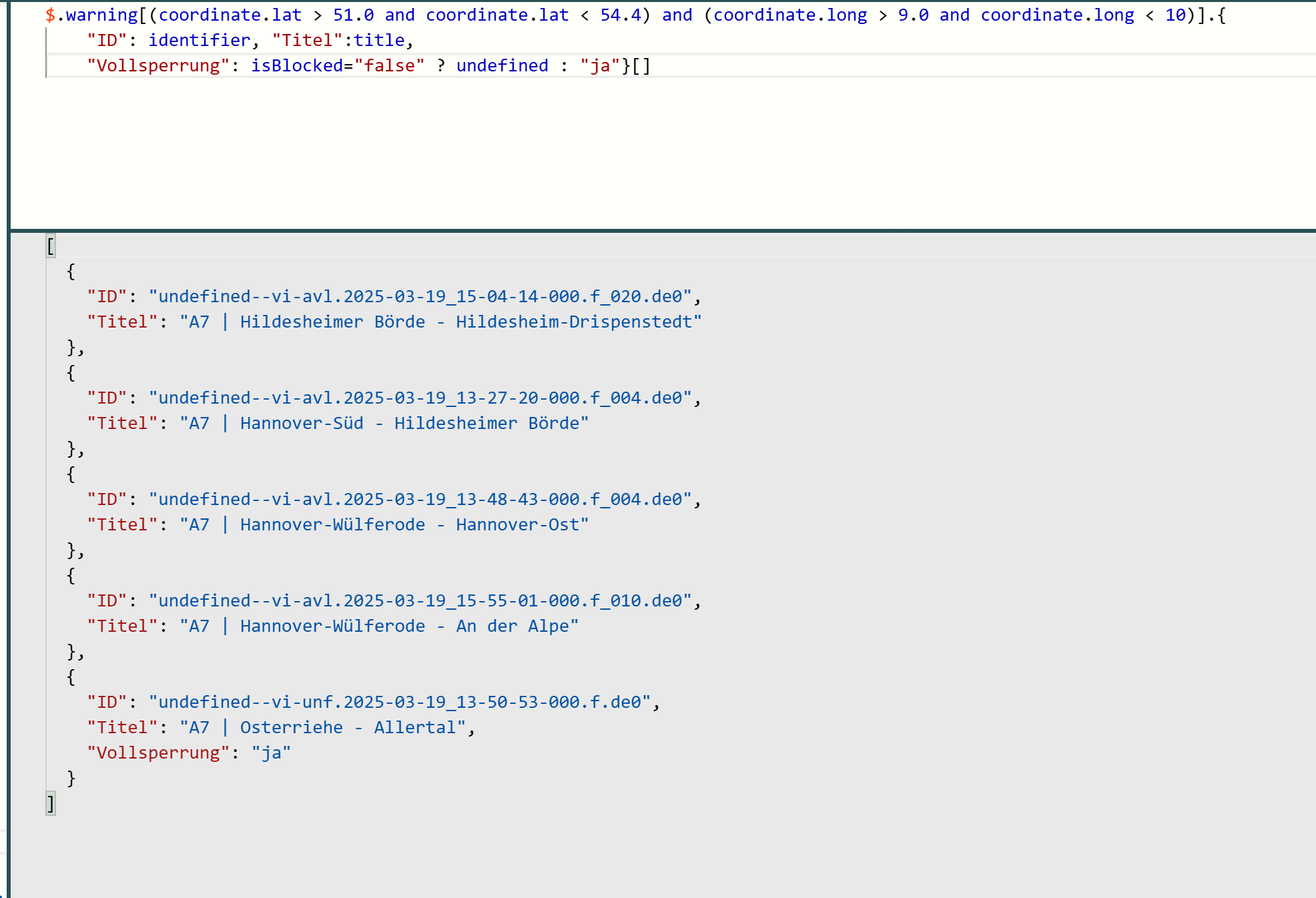

    Zum Beispiel:
    $.warning[(coordinate.lat > 50.0 and coordinate.lat < 54.4) and (coordinate.long > 9.0 and coordinate.long < 10)].{
        "ID": identifier, "Titel":title,
        "Verzögerung": (delayTimeValue ? delayTimeValue : "0") & " Minuten",
        "Durchschnittsgeschwindigkeit" : averageSpeed,
        "Beginn": description[0],
        "Ende": description[1] ,
        "Beschreibung": description#$i[$i in [3..$count(%.description)]]~>$join("\n")}[]
    Das holt Dir aus den ersten beiden Zeilen die Beschreibung raus. Die eigentliche Beschreibung wird dann von Zeile 3 bis Ende gesetzt. Dann habe ich das Array noch aufgelöst und einen String mit \n als Zeilenvorschub eingefügt.

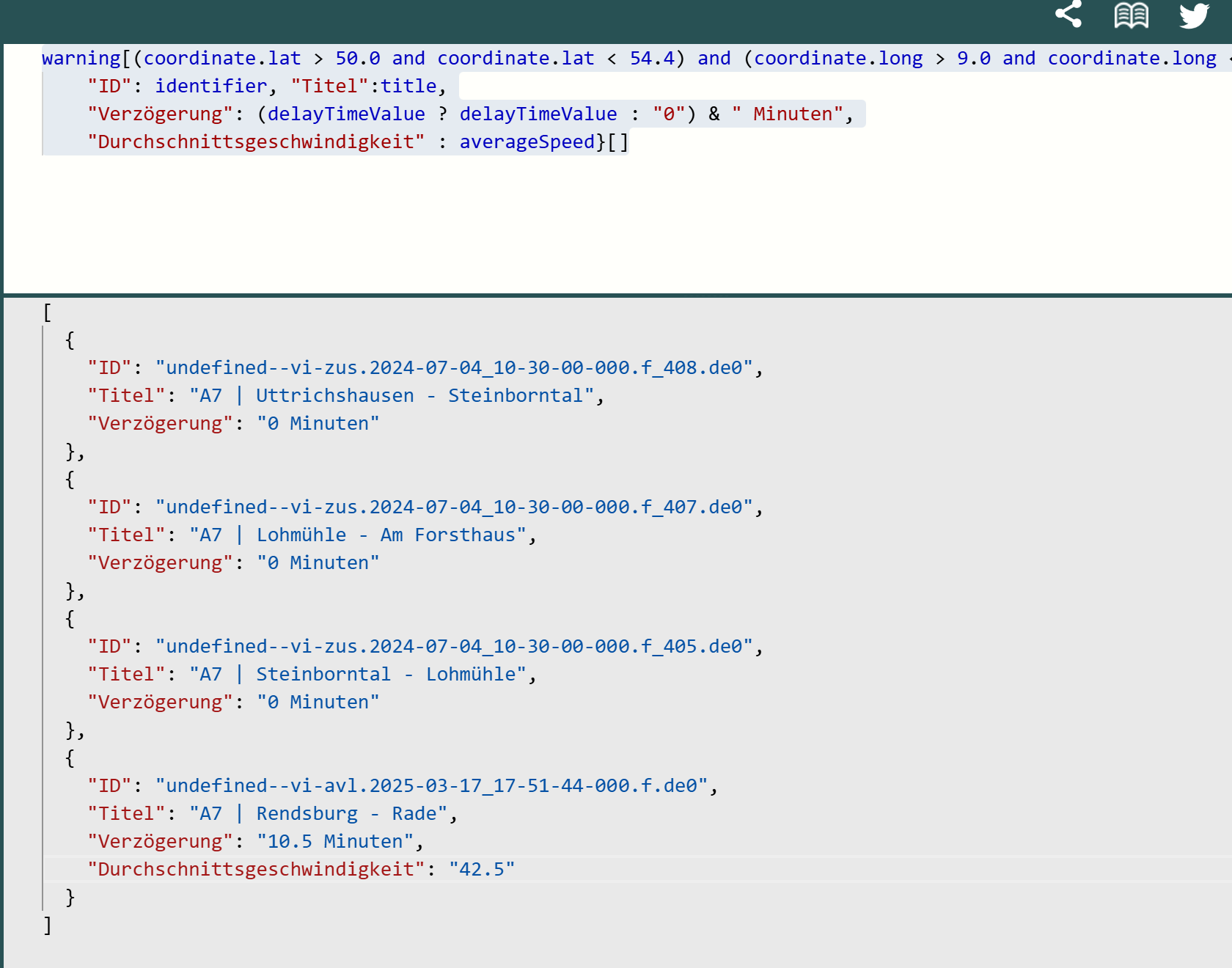

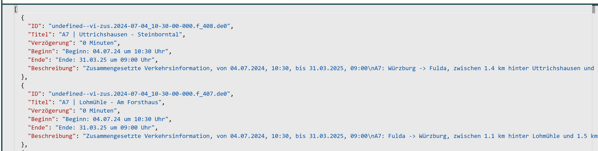

    Das erzeugt dann folgende Objekte:
        "ID": "undefined--vi-zus.2024-07-04_10-30-00-000.f_408.de0",
        "Titel": "A7 | Uttrichshausen - Steinborntal",
        "Verzögerung": "0 Minuten",
        "Beginn": "Beginn: 04.07.24 um 10:30 Uhr",
        "Ende": "Ende: 31.03.25 um 09:00 Uhr",
        "Beschreibung": "Zusammengesetzte Verkehrsinformation, von 04.07.2024, 10:30, bis 31.03.2025, 09:00\nA7: Würzburg -> Fulda, zwischen 1.4 km hinter Uttrichshausen und 1.2 km vor Steinborntal\n\nA7 Würzburg - Fulda zwischen Raststätte Uttrichshausen Ost und Rastplatz Riederberg in beiden Richtungen Bauarbeiten, geänderte Verkehrsführung, vorübergehende Begrenzung der Fahrbahnbreite auf 3,25 m, Standstreifen gesperrt, bis 31.03.2025 09:00 Uhr\nEnde"
    Und diese kannst Du ja als Attribute aus den Objekten wieder rausholen und in einzelne Datenpunkte schreiben.

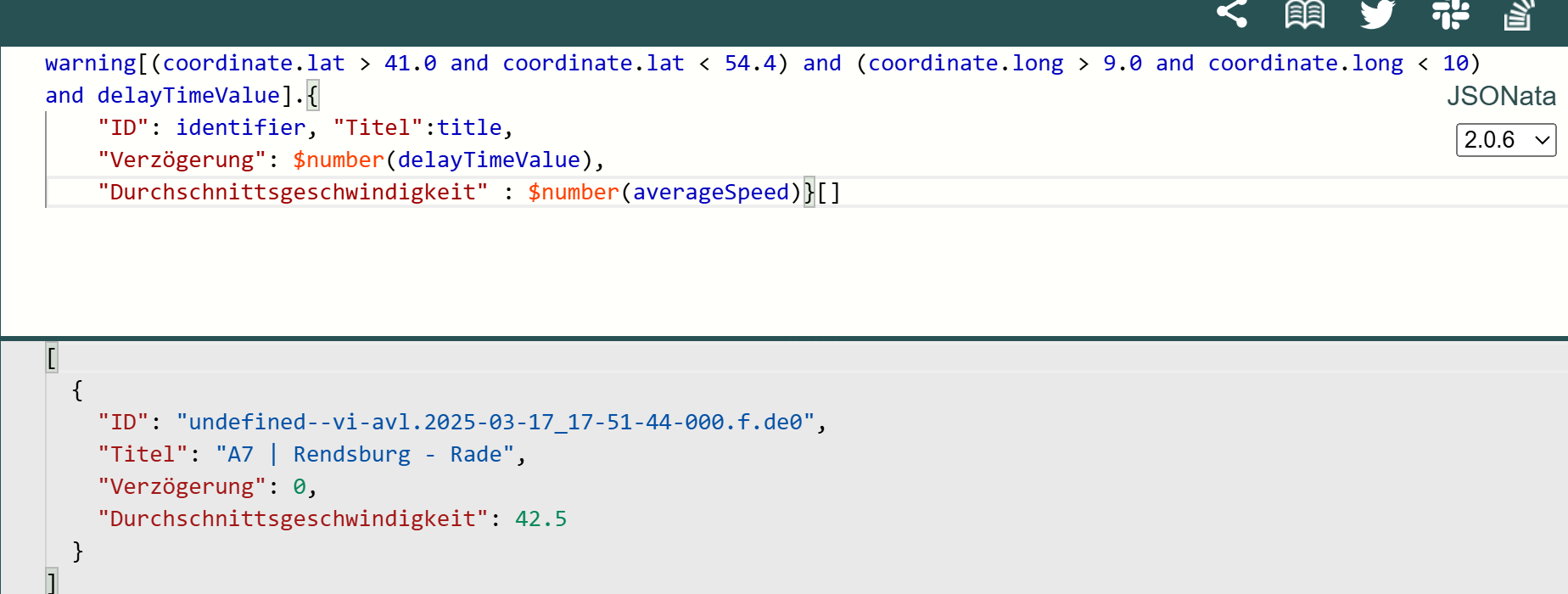

    Hier wieder der Link zu Exerciser:
    https://try.jsonata.org/h5VREUYi5
    Da kannst Du es ja alles ausprobieren.
    Wie Du siehst kannst Du auch alle Stringmanipulationen direkt bei Erzeugnung des Objektes anwenden - vergleichen Ende mit Beginn aus der Beschreibung:
        "Beginn": description[0] ~> $substringAfter(": "),
    Du siehst dann wird bei Beginn der String aus dem Array erst nach dem Doppelpunkt und dem Leerzeichen in das Attribut Beginn geschrieben:
        "Beginn": "04.07.24 um 10:30 Uhr",

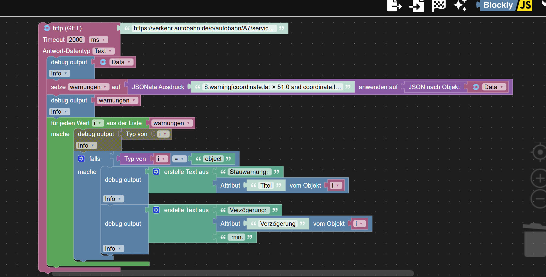

    @mickym
    Vielen Dank, das funktioniert super, auch mit dem Blockly.

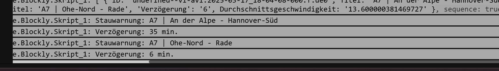

    Jetzt müsste ich das Blockly nur noch dahingehend erweitern, wenn ich mehrere Meldung auf der gleichen Autobahn in meinem Bereich hab.
    Im Moment schreib er halt nur die letzte Meldung von mehreren in den DP (is ja auch logisch).

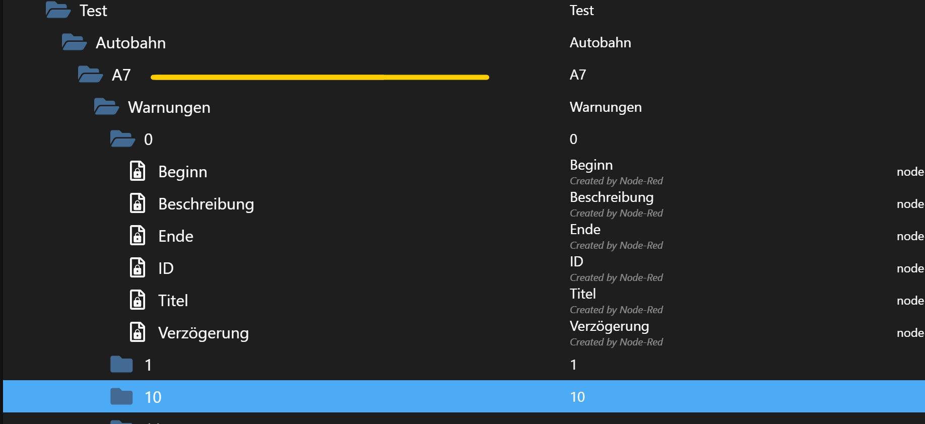

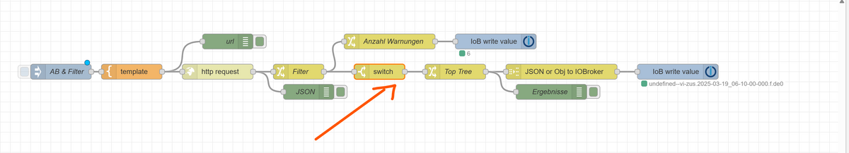

          Also nur aus der Beschreibung Beginn, Ende und die Beschreibung selbst?
          Also so?
          icebearI 1 Reply Last reply
          • mickymM mickym
            @mickym said in Auslesen und Filtern der autobahn.api von bund.dev:
            Mit NodeRed könnte ich Dir leicht eine fertige Lösung präsentieren
            Das Node-Red würd ich nehmen :face_with_rolling_eyes:
            Also so?
            icebearI Online
            icebearI Online
            icebear
            wrote on last edited by
            @mickym
            Also so wäre schön:
            mickymM 1 Reply Last reply
            • icebearI icebear
              @mickym
              Also so wäre schön:
              mickymM Online
              mickymM Online
              mickym
              wrote on last edited by mickym

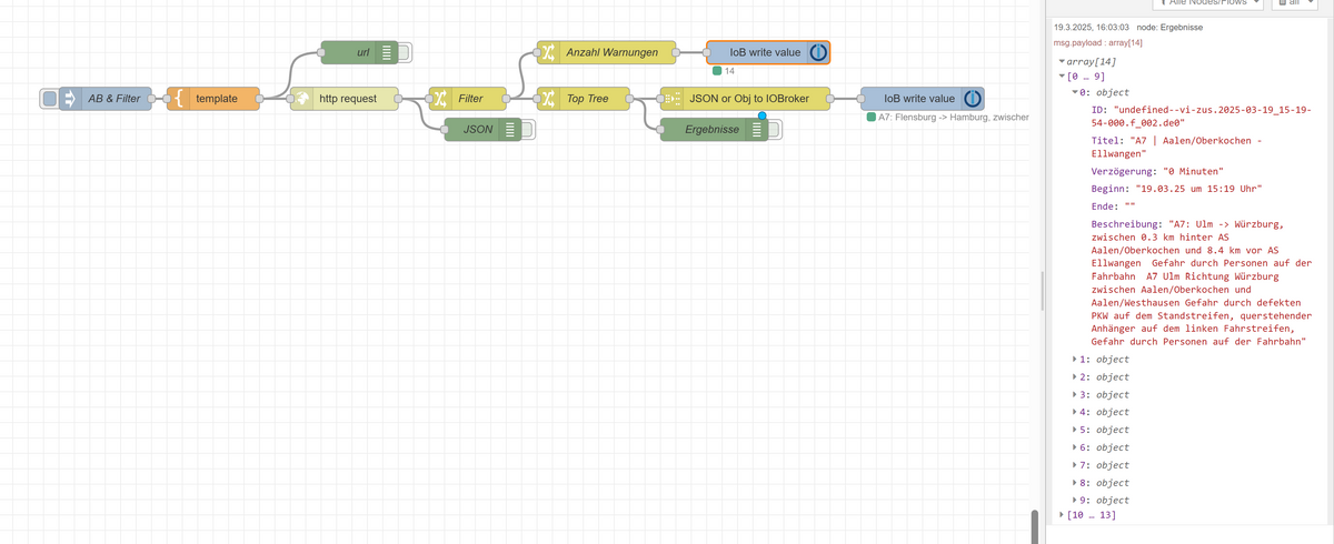

              @icebear OK - Also - Du musst natürlich im NodeRed Adapter zulassen, dass Fremdobjekte erstellt werden.
              Gelöscht werden können Datenpunkte nicht - zumindest nicht in NodeRed. Sprich die Anzahl der Warnungen, die aktuell sind werden in einem eigenen Datenpunkt gespeichert.
              Also hast Du 15 Meldungen - und die adressierst Du von 0-14. ;)
              Die Debug-Nodes kannst Du bei Bedarf - durch Betätigung der Schaltfläche Ausgaben tätigen lassen oder lässt es bleiben.
              Hier der Flow zum Import:

              In der Inject Node am Anfang - kannst Du die Autobahn und den Filter spezifizieren:
              Die Autobahn wird in den Datenpfad übernommen:
              WICHTIG:
              Wie gesagt - Datenpunkte können mit NodeRed nicht gelöscht werden. Sprich Du musst über die Anzahl prüfen, welche Datenpunkte überhaupt aktuell bzw. relevant sind.
              Die DebugNodes kannst Du natürlich löschen - die nehm ich immer, um zu schauen, ob die Zwischenergebnisse stimmten.
              1 Reply Last reply

                Warte mal - ich glaub mit dem Filter stimmt noch was nicht.
                Ja der Filter muss evaluiert werden - also in der Filterchange Node folgendes ändern:
                payload.warning[$eval($$.filter)].{
                   "Ende": description[1] ~> $substringAfter(": "),
                   "Beschreibung": description#$i[$i in [3..$count(%.description)]] ~> $join(" ")
                Hier nochmal der ganze Flow:

                • mickymM mickym

                           "type": "inject",
                           "z": "7e6af0015415146d",
                           "name": "AB  & Filter",
                           "props": [
                                   "p": "autobahn",
                                   "v": "A7",
                                   "vt": "str"
                                   "p": "filter",
                                   "v": "(coordinate.lat > 49.0 and coordinate.lat < 54.4) and (coordinate.long > 6.0 and coordinate.long < 10)",
                                   "vt": "str"
                           "repeat": "",
                           "crontab": "",
                           "once": false,
                           "onceDelay": 0.1,
                           "topic": "",
                           "x": 180,
                           "y": 7160,
                           "wires": [
                                   "e9f4765fa483a48a"
                           "id": "e9f4765fa483a48a",
                           "type": "template",
                           "name": "",
                           "field": "url",
                           "fieldType": "msg",
                           "format": "handlebars",
                           "syntax": "mustache",
                           "template": "https://verkehr.autobahn.de/o/autobahn/{{autobahn}}/services/warning",
                           "output": "str",
                           "x": 320,
                           "y": 7160,
                           "wires": [
                                   "4759ede23832569c",
                                   "a73f68ca019bab89"
                           "id": "4759ede23832569c",
                           "type": "debug",
                           "name": "url",
                           "active": false,
                           "tosidebar": true,
                           "console": false,
                           "tostatus": false,
                           "complete": "true",
                           "targetType": "full",
                           "statusVal": "",
                           "statusType": "auto",
                           "x": 510,
                           "y": 7100,
                           "wires": []
                           "id": "a73f68ca019bab89",
                           "type": "http request",
                           "name": "",
                           "method": "GET",
                           "ret": "obj",
                           "paytoqs": "ignore",
                           "url": "",
                           "tls": "",
                           "persist": false,
                           "proxy": "",
                           "insecureHTTPParser": false,
                           "authType": "",
                           "senderr": false,
                           "headers": [],
                           "x": 490,
                           "y": 7160,
                           "wires": [
                                   "8d7bc4d16a712bc4",
                                   "e4e045e2d7b0f1f3"
                           "id": "8d7bc4d16a712bc4",
                           "type": "debug",
                           "name": "JSON",
                           "active": false,
                           "tosidebar": true,
                           "console": false,
                           "tostatus": false,
                           "complete": "true",
                           "statusVal": "",
                           "x": 670,
                           "y": 7200,
                           "wires": []
                           "id": "e4e045e2d7b0f1f3",
                           "type": "change",
                           "name": "Filter",
                           "rules": [
                                   "t": "set",
                                   "p": "payload",
                                   "pt": "msg",
                                   "to": "payload.warning[$eval($$.filter)].{\t    \"ID\": identifier, \"Titel\":title,\t    \"Verzögerung\": (delayTimeValue ? delayTimeValue : \"0\") & \" Minuten\",\t    \"Durchschnittsgeschwindigkeit\" : averageSpeed,\t   \"Beginn\": description[0] ~> $substringAfter(\": \"),\t   \"Ende\": description[1] ~> $substringAfter(\": \"),\t   \"Beschreibung\": description#$i[$i in [3..$count(%.description)]] ~> $join(\" \")\t}[]",
                                   "tot": "jsonata"
                           "action": "",
                           "property": "",
                           "from": "",
                           "to": "",
                           "reg": false,
                           "x": 650,
                           "y": 7160,
                           "wires": [
                                   "7b995bd410358394",
                                   "37f05e634adffcfb"
                           "id": "7b995bd410358394",
                           "type": "change",
                           "name": "Anzahl Warnungen",
                           "rules": [
                                   "t": "set",
                                   "p": "topic",
                                   "pt": "msg",
                                   "to": "\"0_userdata.0.Test.Autobahn.\" & autobahn & \".AnzahlWarnungen\"",
                                   "tot": "jsonata"
                                   "t": "set",
                                   "p": "payload",
                                   "pt": "msg",
                                   "to": "$count(payload)",
                                   "tot": "jsonata"
                                   "t": "set",
                                   "p": "top",
                                   "pt": "msg",
                                   "to": "\"0_userdata.0.Test.Autobahn.\" & autobahn & \".Warnungen\"",
                                   "tot": "jsonata"
                           "action": "",
                           "property": "",
                           "from": "",
                           "to": "",
                           "reg": false,
                           "x": 830,
                           "y": 7100,
                           "wires": [
                                   "abf49b5aa9ca3e7e"
                           "id": "abf49b5aa9ca3e7e",
                           "type": "ioBroker out",
                           "name": "",
                           "topic": "",
                           "ack": "true",
                           "autoCreate": "true",
                           "stateName": "",
                           "role": "",
                           "payloadType": "",
                           "readonly": "",
                           "stateUnit": "",
                           "stateMin": "",
                           "stateMax": "",
                           "x": 1040,
                           "y": 7100,
                           "wires": []
                           "id": "ccecbbc4a466efa8",
                           "type": "subflow:6e802f1553b18149",
                           "name": "",
                           "x": 1170,
                           "y": 7160,
                           "wires": [
                                   "a72e0e225946d210"
                           "id": "a72e0e225946d210",
                           "name": "",
                           "topic": "",
                           "ack": "true",
                           "stateName": "",
                           "role": "",
                           "payloadType": "",
                           "readonly": "",
                           "stateUnit": "",
                           "stateMin": "",
                           "stateMax": "",
                           "x": 1400,
                           "y": 7160,
                           "wires": []
                           "id": "df1966a24326d1f3",
                           "type": "debug",
                           "name": "Ergebnisse",
                           "active": false,
                           "tosidebar": true,
                           "console": false,
                           "tostatus": false,
                           "complete": "payload",
                           "targetType": "msg",
                           "statusVal": "",
                           "x": 1150,
                           "y": 7200,
                           "wires": []
                           "id": "ad94c8961362eb3c",
                           "type": "change",
                           "name": "Top Tree",
                           "rules": [
                                   "t": "set",
                                   "p": "top",
                                   "pt": "msg",
                                   "to": "\"Test.Autobahn.\" & autobahn & \".Warnungen\"",
                                   "tot": "jsonata"
                           "action": "",
                           "property": "",
                           "from": "",
                           "to": "",
                           "reg": false,
                           "x": 960,
                           "y": 7160,
                           "wires": [
                                   "ccecbbc4a466efa8",
                                   "df1966a24326d1f3"
                           "id": "37f05e634adffcfb",
                           "type": "switch",
                           "name": "",
                           "property": "$count(payload)",
                           "propertyType": "jsonata",
                           "rules": [
                                   "t": "gt",
                                   "v": "0",
                                   "vt": "num"
                           "checkall": "true",
                           "repair": false,
                           "outputs": 1,
                           "x": 810,
                           "y": 7160,
                           "wires": [
                                   "ad94c8961362eb3c"
                    1 Reply Last reply

                        @gutgut30 sagte in Auslesen und Filtern der autobahn.api von bund.dev:
                        ch gehe davon aus, dass der Wert "isBlocked" in der Rückgabe für eine Vollsperrung steht. Wie bekomme ich es hin, dass ich in der Ausgabe bei false den Wert gar nicht habe, bei true aber ein Wert "Vollsperrung" : "ja" kommt?
                        Ich hab es replacen können, aber eine Selektion mal "Vollsperrung" und mal nicht mit auszugeben hat mich dann leider überfordert.
                        $.warning[(coordinate.lat > 51.0 and coordinate.lat < 54.4) and (coordinate.long > 9.0 and coordinate.long < 10)].{
                            "Vollsperrung": isBlocked="false" ? undefined : "ja"}[]
                        https://try.jsonata.org/yQ2hFUzFf
                        Ach hatte ich schon erwähnt, dass JSONATA so genial ist und nur Eigenschaften anzeigt, die definiert sind?

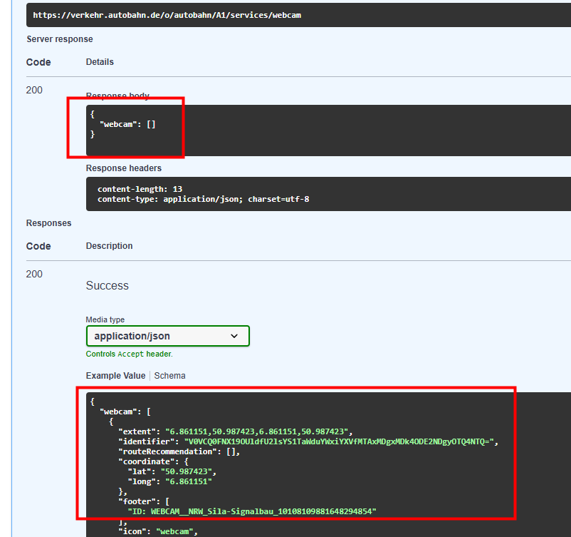

                              ich habe auch mal ne Frage zu der api.
                              Bei folgender url:
                              https://verkehr.autobahn.de/o/autobahn/A7/services/webcam
                              bekomme ich nur sowas:
                              Lt. api sollte doch aber eine Auflistung folgen:
                              Wie gesagt, ich hätte gerne das u.g. json.
                              Folgendes Script habe ich zum auslesen mal schnell geschrieben:
                              httpGet('https://verkehr.autobahn.de/o/autobahn/A7/services/webcam', { timeout: 1000 }, (error, response) => {
                                  if (!error) {
                                      console.log(response.statusCode);
                                      console.log(response.data);
                                  } else {
                                      console.error(error);
                              Im log kommt dann:
                              script.js.Scripte.Sonstige.Autobahn: {"webcam":[]}
                              Frage:
                              Muss die httpget anders aussehen?
                              Die anderen url von der api funktionieren; nur halt nicht die webcam url.
                              Danke.

                                  @bahnuhr sagte in Auslesen und Filtern der autobahn.api von bund.dev:
                                  Die Webcams sind bereits seit einigen Jahren nicht mehr für die Öffentlichkeit verfügbar - Datenschutz.
                                  Ich finde das auch blöde, früher hatte ich mir immer den Verkehr auf der Rheinbrücke vor der Fahrt angesehen, geht in Deutschland nicht mehr.
                                  Gruß Ralf

                                  • R Ralf 2

                                    @ralf-2
                                    Danke für die Info.
                                    Dann ist aber auch die api Beschreibung veraltet.
                                    Danke.

                                      @bahnuhr
                                      Ja, aber vielleicht will man die wieder aktivieren.
                                      Die Kameras wurden März 2022 wegen dem Ukrainekrieg abgeschaltet um es den Russen nicht zu leicht zu machen Truppenbewegungen in Deutschland zu erkennen.
                                      Gruß Ralf
