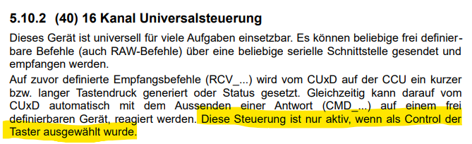

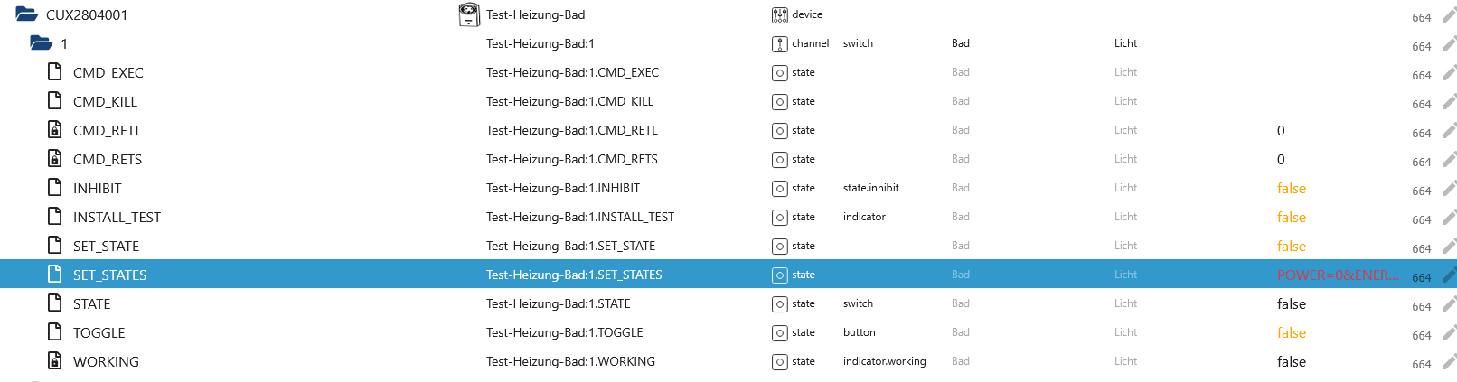

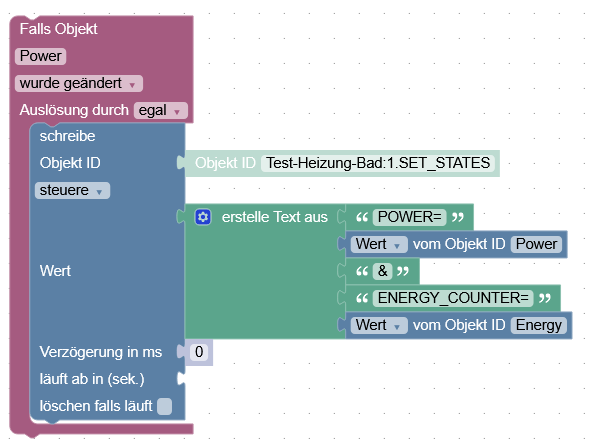

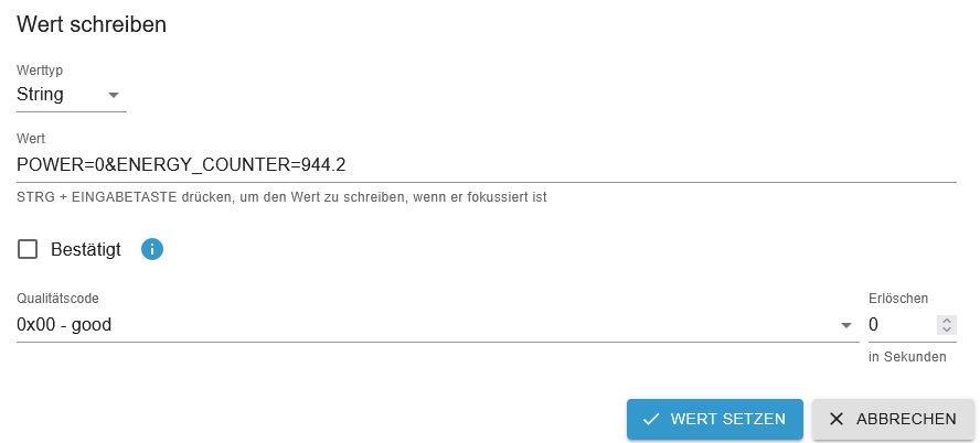

                    Ich kann das nur "ableiten". Das ist glaube ich eine generelle CUxD-Logik.
                    Ich habe im Bad eine Infarot-Zusatzheizung, die ich per Shelly PlugS schalte. Über eine CUxD-Steckdose (ein 28er Gerät) hole ich mir diese incl. Energiewerte in HM und die TinyMatic App. Aus der schalte ich ggf. auch von Hand.
                    Dazu hat das Gerät auch einen SEND-Datenpunkt in den Einstellungen. Den kann ich aber auch nicht direkt beschreiben, sondern das muss per Skript passieren.
                    Der Datenpunkt ist auch wie beim 40er Gerät als String ausgelegt.
                    Den beschreibe ich mit einem String, den ich per Blockly bilde und als Trigger wird der Power-Wert der Shelly Steckdose benutzt.
                    @norbert999
                    Ich denke, dass allein der Wert den Du im Datenpunkt SEND_CMD direkt setzt nicht ausreicht, sondern dass das als String analog meinem Beispiel übergeben werden muss.
                    Markus
                    Bitte beachten:
                    N 1 Reply Last reply

                                    @norbert999
                                    Zum Ausprobieren einfach erstmal so wie Du es schon versucht hattest, aber eben als Auslöser nicht den Zeitplan jede Minute, sondern den Taster Deiner CUxD-Steuerung auf "wahr" prüfen. Nur um erstmal zu sehen ob es an der Abhängigkeit geklemmt hat.
                                    Dann den Taster mal "drücken" und schauen ob in HM dann was passiert (bei deaktiviertem HM-Skript).
