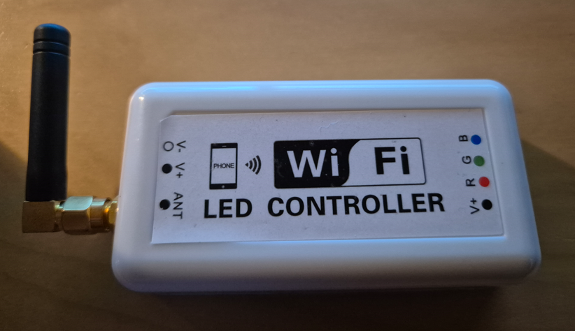

    Hallo, ich habe diesen LED RGB Controller, der über Wlan in meinem Netzwerk verbunden ist. Früher konnte ich diesen mit einer App "MagicHome" steuern. Mein neues Handy unterstützt diese App nicht mehr.
    Kann man diesen auch mit dem Iobroker steuern ?

      @tourer4778
      Der Wifilight Adapter sollte der richtige sein

          @neuschwansteini sagte in RGB Controller mit Iobroker steuern:
          Wifilight
          Ich konnte den Controller zwar finden, aber mit den DP die er angelegt hat, kann ich nichts steuern. Habe alle Typen ausprobiert.
          wendy2702W HomoranH 2 Antworten Letzte Antwort

                                      • T tourer4778
                                        Der Controller wurde eingeschaltet (mit Strom versorgt) und das wurde erkannt, bzw. er hat sofort Connected.
                                        Änderungen wurde nicht übernommen, wie zB On True / False

                                        @tourer4778 sagte in RGB Controller mit Iobroker steuern:
                                        sehe ich im log nicht.
                                        nur
                                        2025-03-17 12:44:38.535 - debug: wifilight.0 (3278552) [192.168.178.122] onClose hasError=true client=192.168.178.122:5577
                                        was schreibt denn da die ganzen HEX Befehle?

                                          tourer4778
                                          schrieb am zuletzt editiert von tourer4778
                                          @homoran sagte in RGB Controller mit Iobroker steuern:
                                          2025-03-17 12:44:45.352 - debug: wifilight.0 (3278552) self.client.connect: connected
                                          Das meinte ich damit. Der Controller wird bei mir ganz Spannungsfrei geschaltet, wenn ich das Licht aus mache.
                                          Der Adapter? Ich weiß es nicht.
