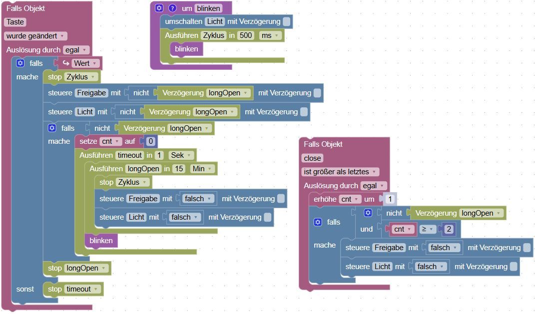

                        • paul53
                          paul53 @Balu 0 last edited by paul53
                          @balu-0 sagte: Taster soll genutzt werden um befehle für modis zu geben.
                          Der Taster (Leuchtknopf) wirkt nur über KNX/ioBroker und nicht direkt auf das Motorschloss? Falls ja, könnte das Blockly etwa so aussehen:
                          1 Reply Last reply Reply Quote 2
                          • paul53
                            @balu-0 sagte: bleibt die Tür bis zum einmaligen drücken des Schalters jedoch maximal 15 min geöffnet.
                            Soll die Tür beim Drücken des Tasters während der 15 min schließen oder offen bleiben bis man wieder herein kommt?
                            EDIT: Wenn die Tür schließen soll, muss das Blockly etwas anders aussehen:
                            B 2 Replies Last reply Reply Quote 1

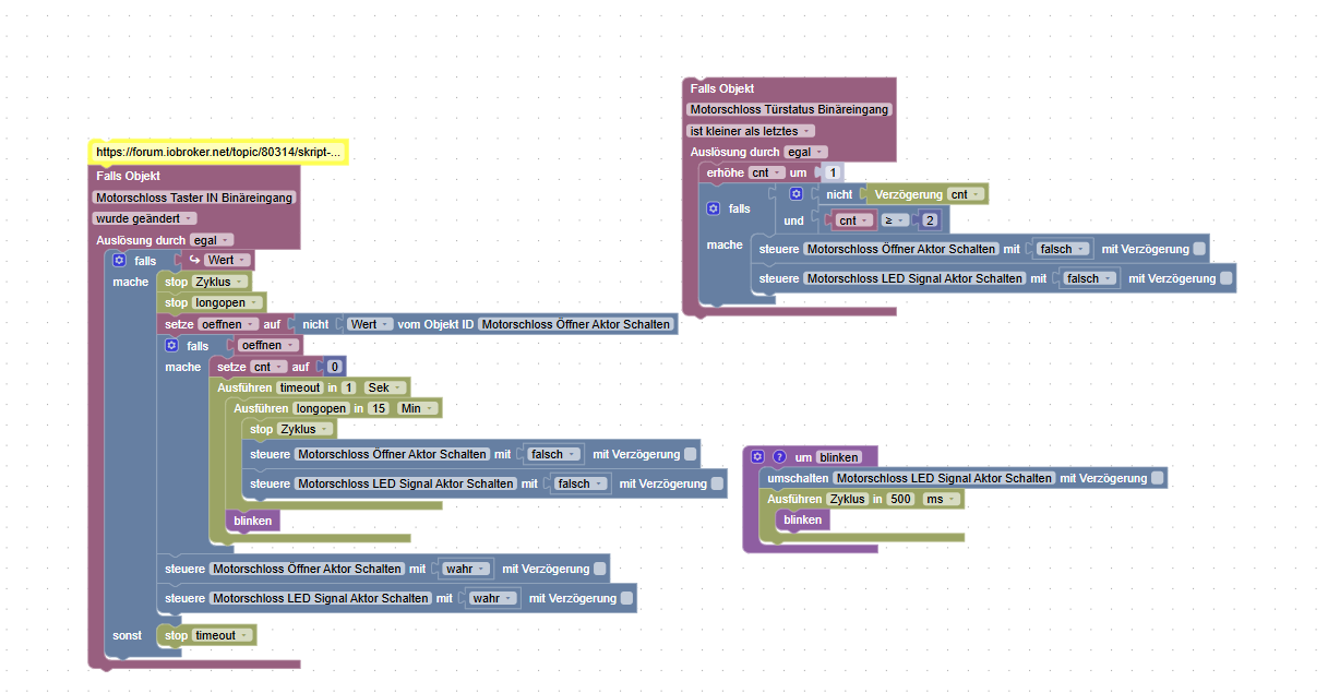

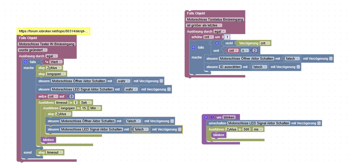

                              • B
                                Balu 0 @paul53 last edited by
                                Hallo Paul, ich hab nun alles fertig.
                                Folgende unerwartete Mechanismen treten auf:
                                Ich tippe einmal den Taster = Leuchtet und entsperrt die Tür.
                                Geht nicht : beim zweiten mal Wechsel des Daten Punkts Türstatus von false auf True = LED Erloschen + Öffner auf false geht nicht
                                Taster eine Sekunde halten im leucht Modus = schaltet in den Blinkmodus ( funktioniert )
                                Nach 15 min geht die LED aus und der Offner schließt die Tür. ( funktioniert )
                                Geht nicht : einmal kurtz drücken im Blink Modus und er geht in den Leuchtmodus zurück. ( sollte aber Licht aus und öffner abbrechen )
                                Hab ich hier einen Programmier-Fehler oder sind die Funktionen so gar nicht vorgesehen ?
                                Danke Grüße
                                Balu

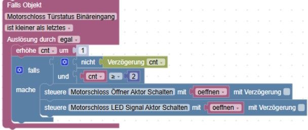

                                  @balu-0 sagte: ich hab nun alles fertig.
                                  Zeigen!
                                  @balu-0 sagte in Skript Motorschloss:
                                  Was soll passieren?
                                  B 1 Reply Last reply Reply Quote 1
                                  • B
                                    Was soll passieren?
                                    Licht aus Programm beenden. ( ist für einmaliges raus und wieder rein gehen ohne über den fingerabdruckscanner zu müssen )
                                    Sorry hab ich vergessen reinzustellen:

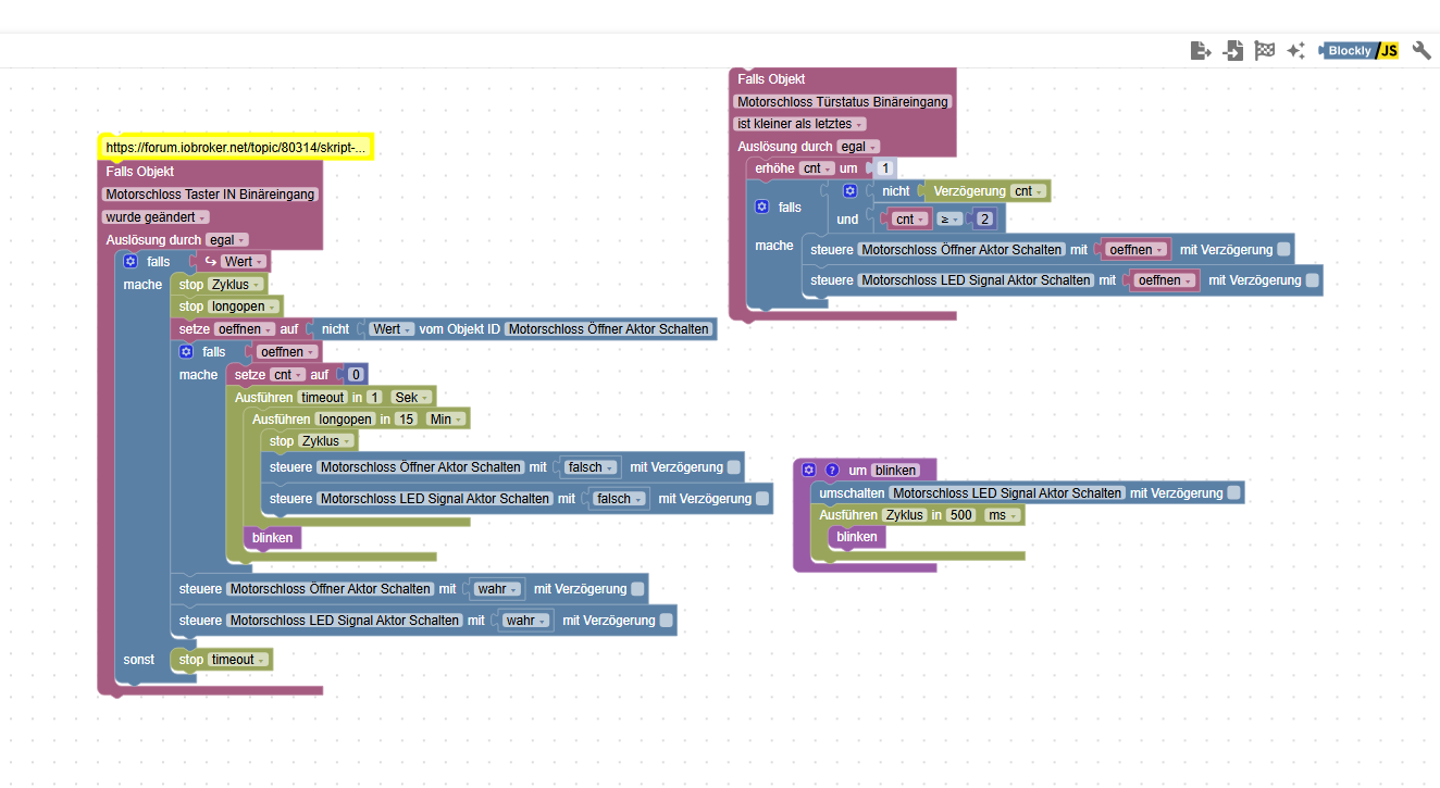

                                    • paul53

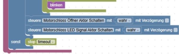

                                      @balu-0 sagte: Licht aus Programm beenden.
                                      Wenn offen ist (egal ob kurz oder lang), soll der nächste Tastendruck immer beenden?
                                      Bemerkung: Du hast rechts oben die LED nicht zugewiesen.

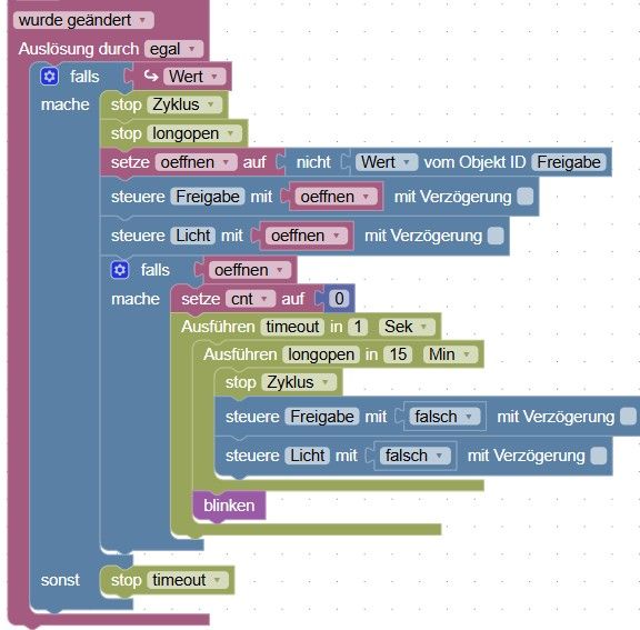

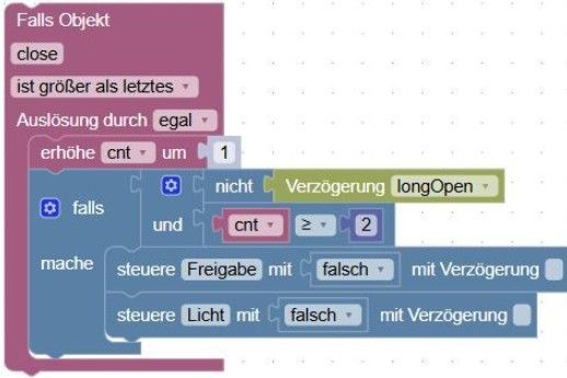

                                        • paul53
                                          @balu-0 sagte: das währe denk ich sehr Praktisch
                                          Dann versuche es mal so:
                                          • B
                                            Danke !!
                                            Probiere ich morgen früh gleich aus !
