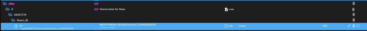

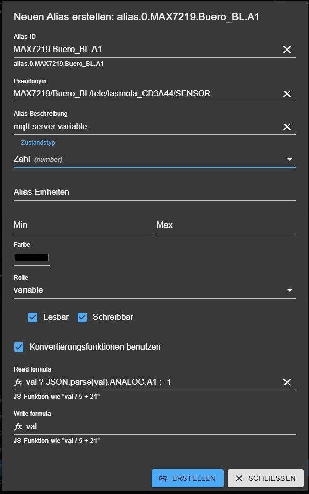

                    Digi-Bit
                    wrote on last edited by
                    @ticaki sagte in Tasmota MQTT daten auslesen:
                    val ? JSON.parse(val).ANALOG.A1 : -1
                    Mmmmmm
                    Vieleicht verstehe ich da was falsch
                    Ich erstelle das Alias:
                    ich bekomme auch einen datenpunkt und er schreibt auch den gewünschten Wert hinein

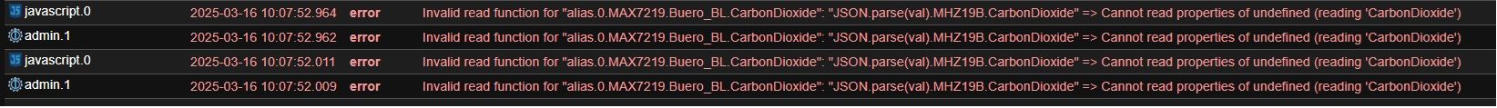

                    aber ich bekomme Fehlermeldungen im Protokoll ;(
                    javascript.0
                    2025-03-16 11:50:38.714	error	Invalid read function for "alias.0.MAX7219.Buero_BL.A1": "val ? JSON.parse(val).ANALOG.A1 : -1" => Cannot read properties of undefined (reading 'A1')
                    admin.1
                    2025-03-16 11:50:38.713	error	Invalid read function for "alias.0.MAX7219.Buero_BL.A1": "val ? JSON.parse(val).ANALOG.A1 : -1" => Cannot read properties of undefined (reading 'A1')
                    was mach ich noch falsch ?`

                      @digi-bit sagte in Tasmota MQTT daten auslesen:
                      Mein Fehler zuviel c&p und zuwenig geguckt :)
                      hm weiß garnet ob das hier im alias geht - woanders gehts :)
                      kann sein das da noch {}drum müssen.
                      const x = val ? JSON.parse(val) : undefined; if (x?.ANALOG?.A1) return x.ANALOG.A1; else return -1;
                      das könnte auch gehen :) Aber nur wenn A1 nicht 0 sein kann
                      const x = val && JSON.parse(val)?.ANALOG?.A1 || -1;
                      alternative
                      val && JSON.parse(val).ANALOG ? JSON.parse(val).ANALOG.A1 : -1
                      Sag mir bitte was ging - die Anwendung von ? im 2. Vorschlag ist mir erst letzten bewusst geworden, bin mir noch net sicher das das in && Verkettungen geht.
                        Diese Version macht am meisten Sinn, Ich habe einen Datenpunkt, KEINE Fehlermeldungen im Protokoll !
                        das einzige ist das es ab und an mal einen -1 wert gibt aber das kann ich bei influxdb rausfiltern und bei dem Blockly sollte es auch Wurst sein da ich erst werte ab 2000 auswerte, falls mal wieder die Therme spinnt und wieder Gas in mein Büro strömt und zig Feuerwehr Fahrzeuge vor dem Haus stehen.... ist nicht so klasse ..............
                        Ich werde nachher mal die anderen Daten rausfiltern und auch die von dem Flora Modulen in den Blumen ob das auch damit geht, aber ich bin da mal zuversichtig ;)
                        val && JSON.parse(val).Flora6d39de ? JSON.parse(val).Flora6d39de.Moisture : -1
                        Das geht auch soweit halt auch ab und an mal ein -1 drin aber das ist bisher die beste Lösung für meine Bedürfnisse ^^
                        Ich bedanke mich recht Herzlich für seine Bemühungen und wünsche dir ein wunderschönen Sontag noch ! ! !
                        mfg
