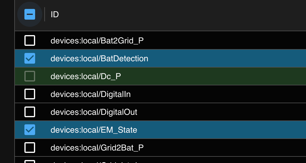

    @Moppedman sagte in Beta ioBroker.plenticore-g3:
    Der SoH wird im Plenticore-G3 Adapter mit dem Wert 255 angezeigt. Sollte aber laut Batterie Adapter 96% sein. Kannst du dir das mal anschauen, denn eine sinvolle Umrechnung sehe ich da auf Anhieb nicht.
    Kann ich nicht nachvollziehen hier und habe das auch von keinem anderen Nutzer gehört. Bei mir sieht das so aus: 9daad0dc-0142-4c01-8067-9ef3050b533c-image.png
    Was zeigt dir denn die Weboberfläche des WR an?
    Ich habe in beiden WR das Schattenmanagement für beide Strings Aktiviert. Wo könnte ich das Auslesen bzw setzen
    Generator_ShadowMgmt_Enable, Das ist ein Bitfeld, also bit 1 gibt an, ob Schattenmanagement auf String 1 aktiviert ist, und Bit 2 auf String 2. Ich habe beide aktiviert, also steht da 3.
    Ich wollte testweise mal den min SoC der Batterie über deinen Adapter setzen. Dafür habe ich in den Settings des Adapters Battery_ExternControl_MinSocRel mal aktiviert. Diesen Wert kann ich aber nicht überschreiben. Auch das Register 1042_Min_Battery_SoC über Modbus kann ich nicht überschreiben obwohl es laut Kostal Doku RW Atribute hat. Was mache ich hier noch falsch ?
    Um Battery von internal auf external umzustellen, musst du dich in der Weboberfläche als Installateur einloggen.

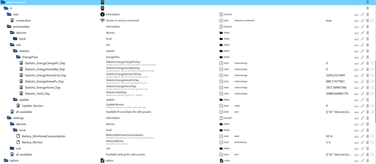

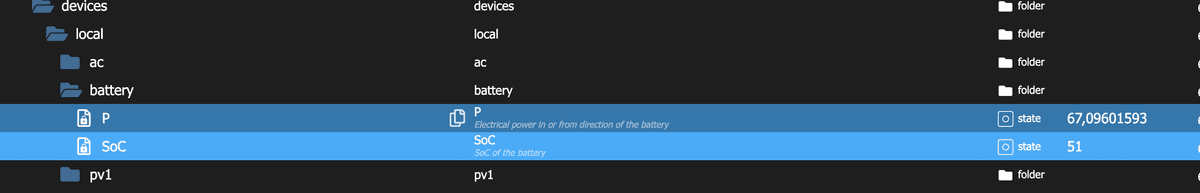

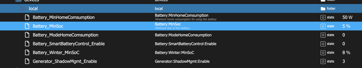

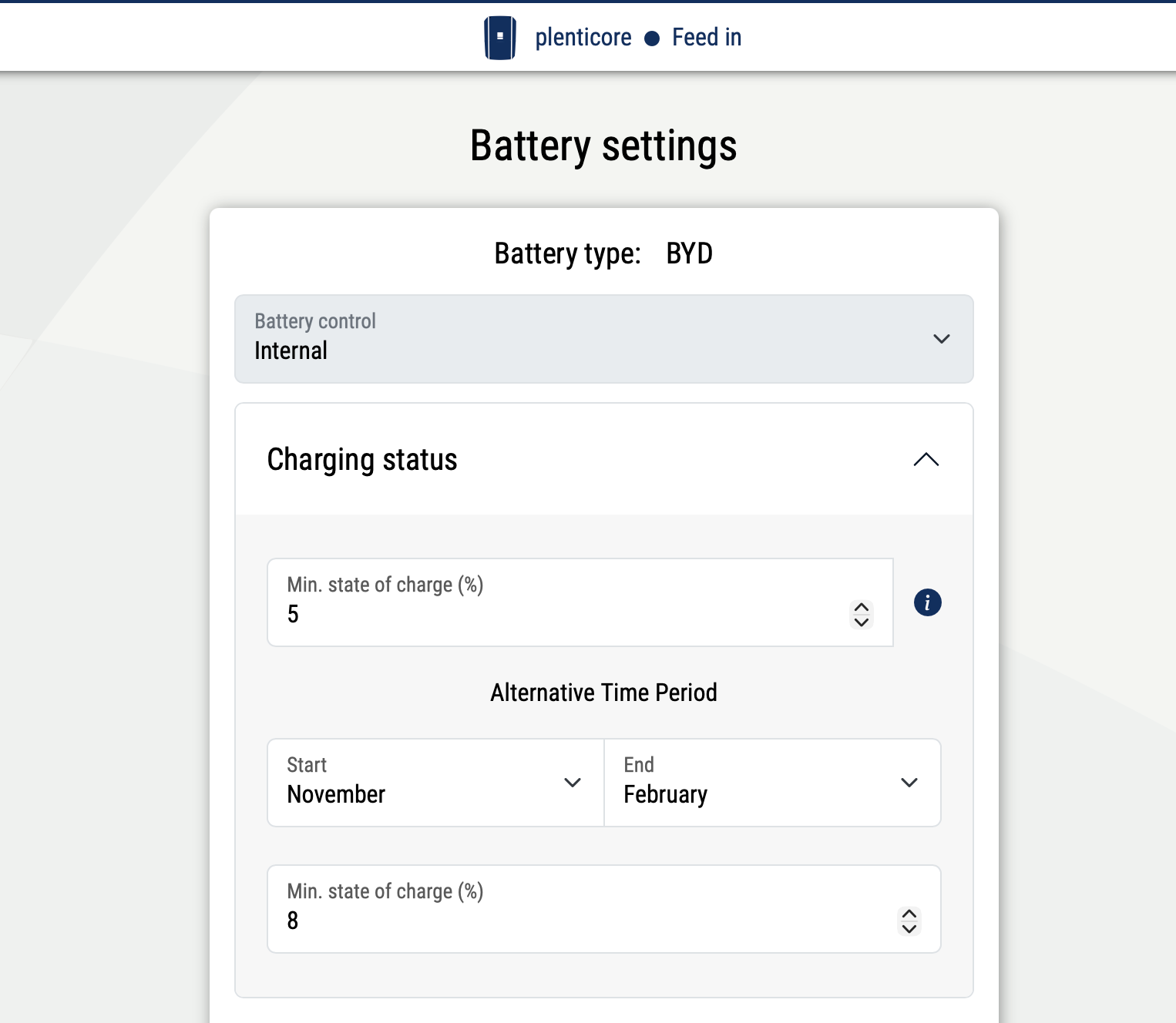

          Habe mich bei der Batterie SoC Steuerung unklar ausgedrückt. Ich möchte lediglich den min SoC anpassen. Im Winter setze ich den immer hoch auf 20% und im Frühjahr dann auf 10%. Das ging bisher über den alten Adapter Problemlos. Ich wollte nicht die Batterie von Extern steuern, was ja wohl auch gehen soll, ich abe rnicht verwende
          Es gibt MinSoc und Winter_MinSoc, siehe Bild. Das sind die Settings, die man auch in der Weboberfläche setzen kann. Das schaltet doch automatisch um, je nachdem wie man die Wintermonate gesetzt hat.
          Kann ich die dann auch so beschreiben um die zu Setzten, Also eine 2 schreiben wenn ich nur String 2 setzen will ?
          Ja.

              Ich kann die Settings, die ich oben im Bild gepostet habe über den Adapter schreiben. Über Modubs würde ich nie was schreiben. Wie gesagt, diese sind die gleichen wie im Webinterface. Wenn ich im Adapter die Werte ändere, ändern die sich auch im Webinterface.
              Das mit den Wintermonaten habe ich noch nicht verwendet sondern bisher manuell eingestellt.
              Interesssant, man kann das ja nicht deaktivieren :)

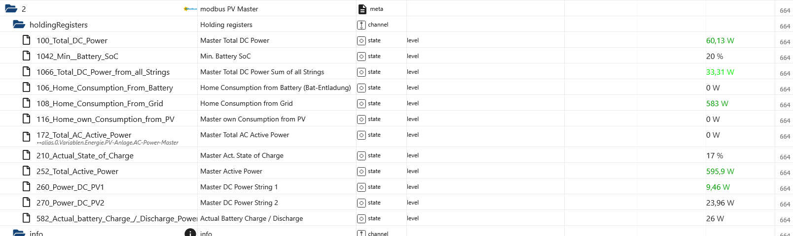

                    @fernetmenta Da scheinen noch mehr Unterschiede zu sein. Ich habe in der Instanz folgendes Bild, wobei die Battery MinHome Consumpton und Battery MinSoC grün sind. Ich kann die nicht vorne anwählen weil sie in meinem Verständnis vorausgewählt sind.Richtig?
                    In den Objekten deines Adapters sehe ich die beiden Felder aber nicht !
                    Im Modbus Adapter den ich mir Konfiguriert habe sehe ich das Register Min SoC, kann es aber nicht beschreiben obwohl es RW angegeben ist.
                    Gruß aus dem rheinischen
                      Das ist dann wahrscheinlich ein Bug im Adapter. Melde mich, wenn ich es gefixt habe.
                      Wundert mich nicht. Das Modbus-Protokoll ist ja primitiv ohne Authentifizierung. Es wäre fahrlässing darüber Werte schreiben zu lassen.

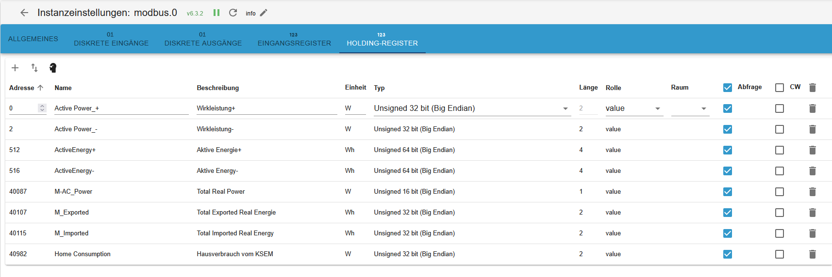

                                      Hi @paradoxe-situation
                                      Alternativ zur Berechnung wie von FernetMenta geschrieben kannst du das auch parallel zum Adapter über Modbus direkt vom Smart Energy Meter beziehen. Ich habe das KSEM von Kostal und dann kannst du dir das in den Registern zur Verfügung stellen lassen
                                      1te Zeile Netzbezug
                                      2te Zeile Einspeisung
                                      letzte Zeile aktueller Hausverbrauch
                                      Beschreibung aller Register findest du in der KSEM Doku.
