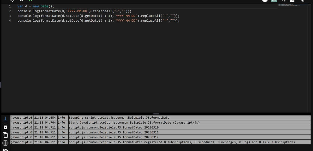

                    @thorsten4-71 Mit dem Code von @Codierknecht sollte es eigentlich gehen:
                    Also:
                    var date = new Date();
                    console.log(formatDate(date,'YYYY-MM-DD').replaceAll("-",""));
                    console.log(formatDate(date.setDate(date.getDate() + 1),'YYYY-MM-DD').replaceAll("-",""));
                    Auf Deinen Code angewandt sollte es dann so aussehen:
                    const idHeute = 'Datum.Heute';
                    const idMorgen = 'Datum.Morgen';
                    const idUebermorgen = 'Datum.Uebermorgen';
                    createState(idHeute, "", {type: 'string'});
                    createState(idMorgen, "", {type: 'string'});
                    createState(idUebermorgen, "", {type: 'string'});
                    schedule('1 0 * * *', function() {
                    	setState(idHeute, formatDate(date, 'YYYY-MM-DD').replaceAll("-",""));
                    	setState(idMorgen, formatDate(date.setDate(date.getDate() + 1),'YYYY-MM-DD').replaceAll("-",""));
                    	setState(idUebermorgen, formatDate(date.setDate(date.getDate() + 1), 'YYYY-MM-DD').replaceAll("-",""));
                    Wobei Dein Code fehlerhaft ist, da morgen in date gespeichert ist und deshalb darf man bei übermorgen nur 1 zu morgen dazuzählen.

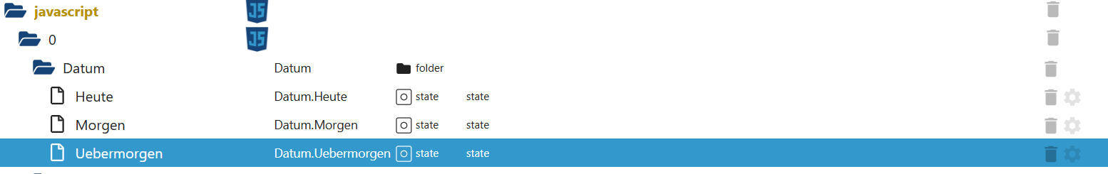

                        @thorsten4-71 sagte: ich bekomme keine Daten
                        Ist denn schon 0:01 Uhr?
                        T 1 Antwort Letzte Antwort
                          Thorsten4-71
                          @paul53 Sorry, kenne mich mit Skript nicht so gut aus, ok ich schaue morgen nach. Vielen Dank.

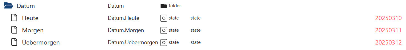

                                Thorsten4-71
                                @mickym hat funktioniert, super vielen Dank an Euch Allen. Wünsch Euch einen schönen Abend.
