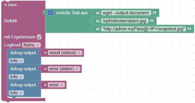

      Jetzt möchte ich einen Snapshot machen, speichern und anzeigen. Aber da scheitere ich jetzt.
      Im Internet habe ich in einem Forum den exec-Befehl gefunden:
      wget --output-document /opt/iobroker/iobroker-data/files/vis.0/alarm.jpg "http://user:passwort@192.168.1.1/streaming/channels/101/picture/"
      Den habe ich etwas für meine Zwecke angepasst:
      wget --output-document /opt/iobroker/iobroker-data/alarm.jpg "http://user:passwort@<IP>/snapshot.jpg"
      ich habe auch schon diverse andere Varianten probiert, aber ich erhalte immer einen "401 Unauthorized Authentication".
      Wer hat einen Tipp für mich, was mache falsch?
      Ein Bild "alarm1.jpg" wird erzeugt, es hat auch Ähnlichkeiten mit Störstreifen.
      hier die Ausgabe von stdout, stderr, error:
      2025-03-10 17:55:17.578 - info: javascript.0 (1676521) script.js.Kamera.Haustur: Stdout:
      2025-03-10 17:55:17.579 - info: javascript.0 (1676521) script.js.Kamera.Haustur: Stderr:--2025-03-10 17:55:17-- http://admin:*password*@<IP>/snapshot.jpg
      Connecting to <IP>:80... connected.
      HTTP request sent, awaiting response... 401 Unauthorized
      Authentication selected: Basic realm="Login Required"
      HTTP request sent, awaiting response... 200 OK
      Length: unspecified [image/jpeg]
      Saving to: ‘/opt/iobroker/alarm.jpg’
      0K .......... .......... .......... .......... .......... 363K
      50K .......... .......... .......... 692K=0.2s
      2025-03-10 17:55:17 (442 KB/s) - ‘/opt/iobroker/alarm.jpg’ saved [82011]
      2025-03-10 17:55:17.580 - info: javascript.0 (1676521) script.js.Kamera.Haustur: error:null

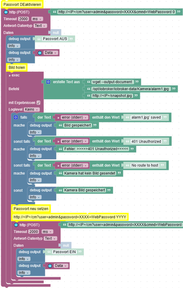

                      wenn ich das Passwort entferne und
                      wget --output-document /opt/iobroker/alarm.jpg http://<IP>/snapshot.jpg
                      Codierknecht 1 Reply Last reply Reply Quote 0

                          dann habe ich kein Passwort....
                          Ich versuche gerade das "http (GET)" mit "http://<IP>/snapshot.jpg" zu verwenden.
                          Bei dem "Data" mit dem blauen Punkt kommen die Daten von dem Snapshot rein (zumindest sieht der Anfang nach einem JPG aus)
                          Weißt Du, wie ich die Daten in eine Datei geschrieben bekomme ?
