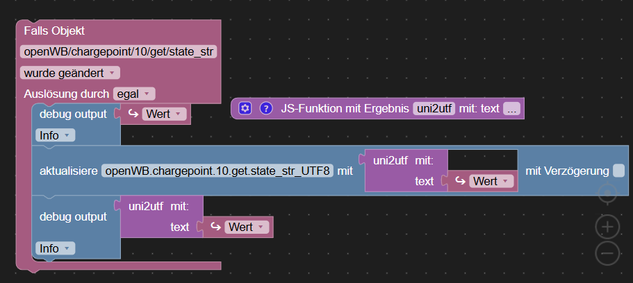

      Habe als Ausgabe mal einen neuen Datenpunkt erzeugt, in den wird nun auch was geschrieben, jedoch auch unkodiert, also noch ohne Umlaute.
      In den alten Ausgabepunkt konnte nichts geschrieben werden.
      Weil er von OpenWB/MQTT erzeugt wurde?

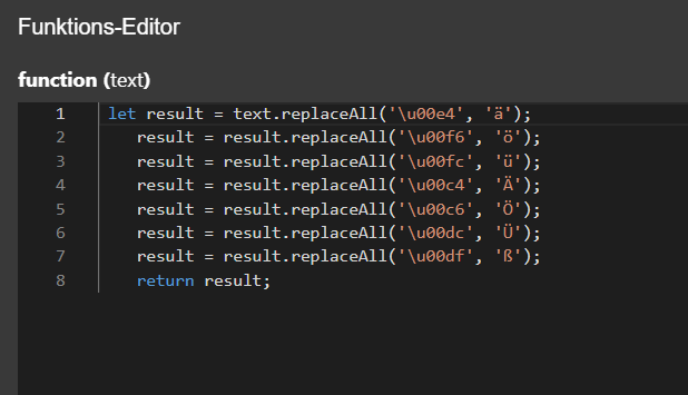

        @hg6806 sagte in Suche Script zur Konvertierung von Unicode auf UTF-8:
        Die Funktion läuft wohl nicht
        Naja - "laufen" tut die schon. Sie bringt nur nicht das gewünschte Ergebnis 😞
        Dann halt erstmal die Holzhammer-Methode:
            let result = text.replaceAll('\u00e4', 'ä');
            result = result.replaceAll('\u00f6', 'ö');
            result = result.replaceAll('\u00fc', 'ü');
            result = result.replaceAll('\u00c4', 'Ä');
            result = result.replaceAll('\u00c6', 'Ö');
            result = result.replaceAll('\u00dc', 'Ü');
            result = result.replaceAll('\u00df', 'ß');
            return result;

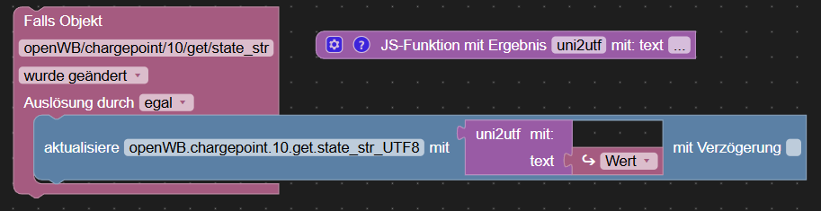

            Also, Funktion sieht jetzt so aus, wie vorgegeben:
            Ergebnis ist noch immer ohne Umlaute.
            @Codierknecht Ja, habe jetzt den DP in userdata

                  Versuchs mal so:
                      let result = text.replaceAll('\\u00e4', 'ä');
                      result = result.replaceAll('\\u00f6', 'ö');
                      result = result.replaceAll('\\u00fc', 'ü');
                      result = result.replaceAll('\\u00c4', 'Ä');
                      result = result.replaceAll('\\u00c6', 'Ö');
                      result = result.replaceAll('\\u00dc', 'Ü');
                      result = result.replaceAll('\\u00df', 'ß');
                      return result;
                  hg6806 1 Reply Last reply Reply Quote 0

                    @codierknecht sagte in Suche Script zur Konvertierung von Unicode auf UTF-8:
                    return result;
                    BINGO!
                    Jetzt läuft es. Lag es evtl. an den Anführungszeichen im String?
                    Vielen Dank allen!
                    Codierknecht 1 Reply Last reply Reply Quote 0
                    • Codierknecht
                      Codierknecht Developer Most Active @hg6806 last edited by
                      Nein. Es lag daran, dass ein \ ein Steuerzeichen ist und im String "escaped" werden muss.
