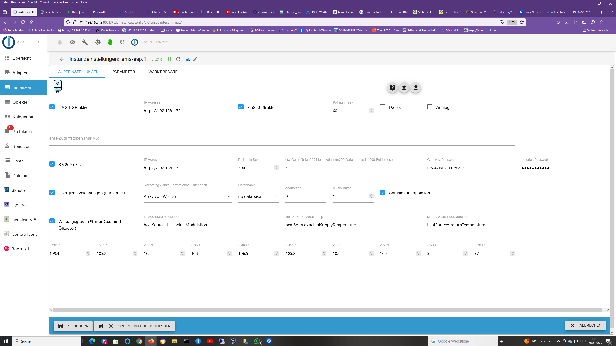

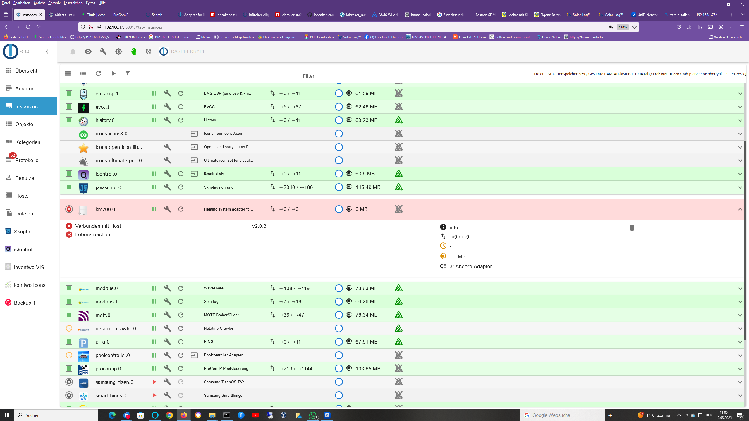

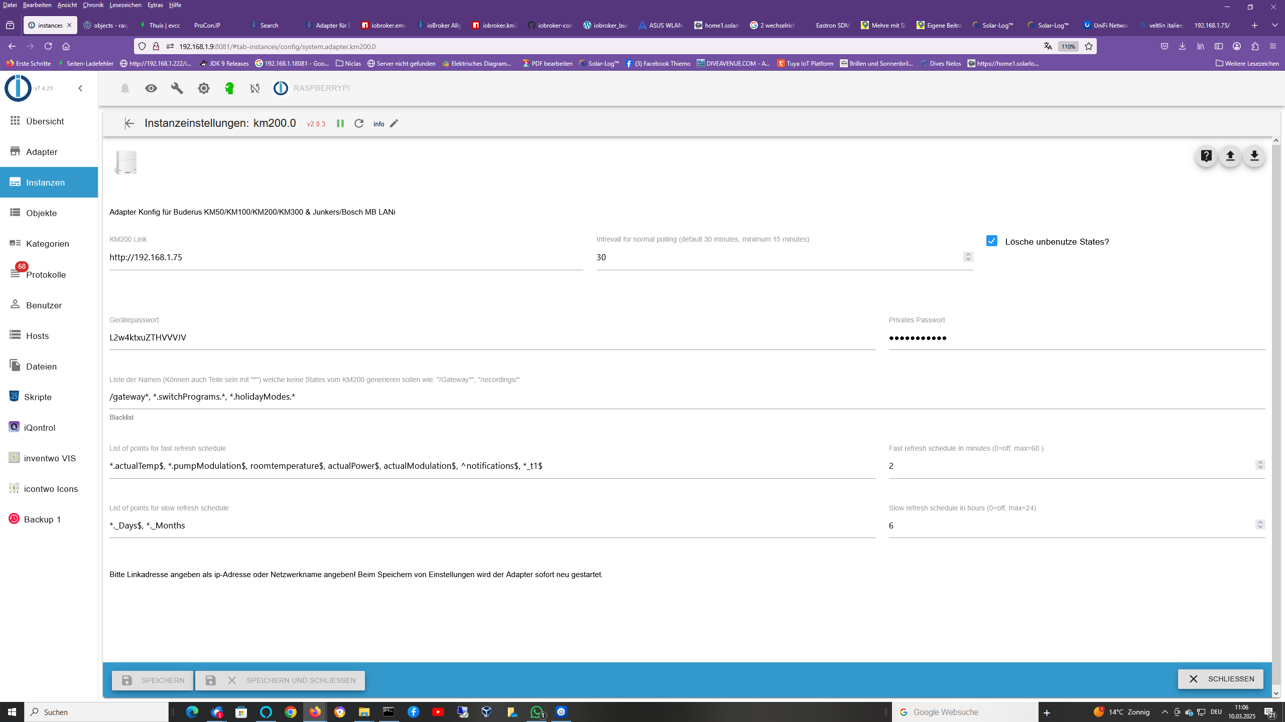

    Hallo
    ich habe 2 adapter km200 und .ems-esp.
    IP stimmt Pw auch. Der Km200 verbindet sich nicht und der ems ist verbunden mit host und hat lebenzeeichen
    jemand ne Idee
    danke

      @pooldiver sagte in Hilfe bei buderus km 200 adapter:
      jemand ne Idee
      Idee noch nicht, aber die wichtigste Information fehlt in der Kette der Screenshots.
      Das Protokoll. Aber bitte nicht als Screenshot sondern als Text, in Code tags </>
      da muss beim Versuch den Adapter zu starten etwas drin landen. Zur not den Adapter im Debug starten.

              MartinPM Online
              MartinPM Online
              MartinP
              Aus dem Logging
              km200.0 address: http://http://192.168.1.75
              Das sieht komisch aus - anscheinend stellt der Adapter selbsttätig "http://" voran
              Vielleicht mal hier die "nackte" IP-Adresse ohne vorangestelltes "http://" angeben...

                ems-esp.1
                	2025-03-10 14:19:06.170	info	Got terminate signal TERMINATE_YOURSELF
                host.raspberrypi
                	2025-03-10 14:19:06.164	info	stopInstance system.adapter.ems-esp.1 (force=false, process=true)
                km200.0
                	2025-03-10 14:19:06.040	info	Adapter km200 initialization finished with 0 states.
                km200.0
                	2025-03-10 14:19:06.024	info	Slow Interval=6 hours, Slow-List:
                km200.0
                	2025-03-10 14:19:06.024	info	Fast Interval=2 min, Fast-List:
                km200.0
                	2025-03-10 14:19:06.023	info	Interval=30 min, Norm-list:
                km200.0
                	2025-03-10 14:19:06.021	info	KM200 found 0 states, get their values now.
                km200.0
                	2025-03-10 14:19:06.020	info	Services found: 41
                km200.0
                	2025-03-10 14:19:06.019	warn	Did not get any Services from KLM200!: {}
                km200.0
                	2025-03-10 14:19:05.997	warn	Skip service data of /system
                km200.0
                	2025-03-10 14:19:05.850	warn	Skip service data of /solarCircuits
                km200.0
                	2025-03-10 14:19:05.716	info	Terminated (ADAPTER_REQUESTED_TERMINATION): km200 Initialization Error:TypeError: Cannot read properties of undefined (reading '_subscribeForeignStates') at subscribeStates (/opt/iobroker/node_modules/@iobroker/js-controller-adapter/build/cjs/lib/adapter/adapter.js:6660:17) at /opt/iobroker/node_modules/@frankjoke/myadapter/myAdapter.js:830:111 at new Promise (<anonymous>) at /opt/iobroker/node_modules/@frankjoke/myadapter/myAdapter.js:830:20 at /opt/iobroker/node_modules/@frankjoke/myadapter/myAdapter.js:311:77
                km200.0
                	2025-03-10 14:19:05.704	warn	Skip service data of /recordings
                km200.0
                	2025-03-10 14:19:05.559	warn	Skip service data of /notifications
                km200.0
                	2025-03-10 14:19:05.411	warn	Skip service data of /heatSources
                km200.0
                	2025-03-10 14:19:05.264	warn	Skip service data of /heatingCircuits
                km200.0
                	2025-03-10 14:19:05.118	warn	Skip service data of /gateway
                km200.0
                	2025-03-10 14:19:04.969	warn	Skip service data of /dhwCircuits
                km200.0
                	2025-03-10 14:19:04.819	info	km200.0 address: http://http://192.168.1.75
                km200.0
                	2025-03-10 14:19:04.815	warn	Adapter will exit in latest 1 sec with code km200 Initialization Error:TypeError: Cannot read properties of undefined (reading '_subscribeForeignStates') at subscribeStates (/opt/iobroker/node_modules/@iobroker/js-controller-adapter/build/cjs/lib/adapter/adapter.js:6660:17) at /opt/iobroker/node_modules/@frankjoke/myadapter/myAdapter.js:830:111 at new Promise (<anonymous>) at /opt/iobroker/node_modules/@frankjoke/myadapter/myAdapter.js:830:20 at /opt/iobroker/node_modules/@frankjoke/myadapter/myAdapter.js:311:77!
                km200.0
                	2025-03-10 14:19:04.813	info	Adapter disconnected and stopped with dostop(km200 Initialization Error:TypeError: Cannot read properties of undefined (reading '_subscribeForeignStates') at subscribeStates (/opt/iobroker/node_modules/@iobroker/js-controller-adapter/build/cjs/lib/adapter/adapter.js:6660:17) at /opt/iobroker/node_modules/@frankjoke/myadapter/myAdapter.js:830:111 at new Promise (<anonymous>) at /opt/iobroker/node_modules/@frankjoke/myadapter/myAdapter.js:830:20 at /opt/iobroker/node_modules/@frankjoke/myadapter/myAdapter.js:311:77) and callback(false)
                km200.0
                	2025-03-10 14:19:04.812	error	km200 Initialization Error:TypeError: Cannot read properties of undefined (reading '_subscribeForeignStates') at subscribeStates (/opt/iobroker/node_modules/@iobroker/js-controller-adapter/build/cjs/lib/adapter/adapter.js:6660:17) at /opt/iobroker/node_modules/@frankjoke/myadapter/myAdapter.js:830:111 at new Promise (<anonymous>) at /opt/iobroker/node_modules/@frankjoke/myadapter/myAdapter.js:830:20 at /opt/iobroker/node_modules/@frankjoke/myadapter/myAdapter.js:311:77
                km200.0
                	2025-03-10 14:19:04.705	info	starting. Version 2.0.3 in /opt/iobroker/node_modules/iobroker.km200, node: v18.17.1, js-controller: 7.0.6
                host.raspberrypi
                	2025-03-10 14:19:02.250	info	instance system.adapter.km200.0 in version "2.0.3" started with pid 10166
