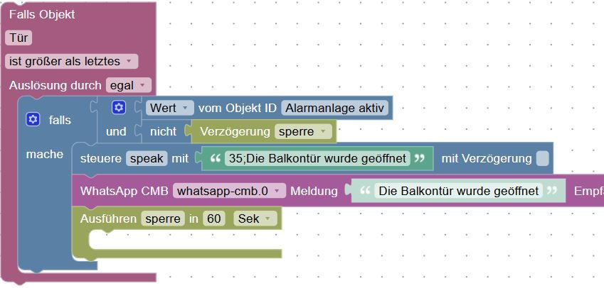

    ich habe ein Blockly-Skript, das eine Aktion ausführt, wenn eine bestimmte Bedingung erfüllt ist. Allerdings möchte ich verhindern, dass die Aktion sofort wiederholt wird – sie soll erst wieder ausgelöst werden, wenn mindestens 60 Sekunden vergangen sind.
    Hier ist mein aktuelles Blockly-Skript:
    Nach etwas Recherche habe ich verstanden, dass man dafür mit Variablen und den Blöcken aus „Datum und Zeit“ arbeiten kann. Aber ich bin mir unsicher, wie genau ich das umsetzen muss – vor allem, wie ich den Zeitvergleich richtig verknüpfe, damit die Aktion erst nach 60 Sekunden erneut ausgeführt wird.
    Hat jemand eine Idee, wie ich das in Blockly umsetzen kann? Welche Blöcke brauche ich, und wie sollte ich sie verbinden?
    Danke für eure Hilfe! 😊

      Dann kannst Du mit einer Sperr-Variablen arbeiten. Du startest dann einen Timer, welcher diese Variable nach 60 Sekunden zurücksetzt. Dafür gibt es schon ganz viele Themen hier im Forum.
      PS: Und schau mal das Video hier an, Du machst ziemlich viele unnötige Vergleiche mit wahr: https://www.youtube.com/watch?v=J9j3K0X9vlc

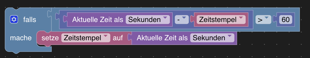

          @ltsalvatore Zeitvergleich mit Variable:
          natürlich musst du die Variable Zeitstempel zu beginn des Skriptes noch initialisieren. Z.Bsp. mit 0 oder dem 'aktuelle Zeit' Block. Und das was nur alle 60 sekunden stattfinden soll muss natürlich auch in den Mache Zweig - das nachzubauen war ich zu faul :)

                @asgothian sagte: Zeitvergleich mit Variable:
                Das funktioniert so nicht, da "aktuelle Zeit in Sekunden" die Sekunden der Uhrzeit enthält.

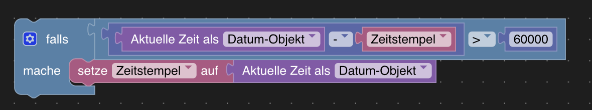

                  @ltsalvatore sagte: soll erst wieder ausgelöst werden, wenn mindestens 60 Sekunden vergangen sind.
                  Einfachste Version:

                    @paul53 Stimmt.. man sollte keinen JS code in Blockly nachbauen. Ich war davon ausgegangen das aktuelle Zeit sich in Date.now() übersetzt.
                    Genau das nutz ich auch - ich selber nutze Blockly eigentlich nicht.
                    Dummer Fehler. sorry.
                    So wird ein Schuh draus - den leeren Timeout mag ich nicht.

                      @asgothian sagte: den leeren Timeout mag ich nicht.
                      In Javascript ist er nicht leer, denn die Timer-Variable muss auf null gesetzt werden, was Blockly seit Version 7.0.5 selbst macht.
