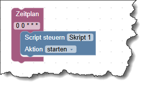

                              @norbert999 sagte in [Frage] javascript-code zum Auslesen von Ertragswerten:
                              Wie mache ich das denn mit "einem anderen script" über den von Dir angesprochenen schedule?
                              Entweder Blockly
                              Oder JS
                              schedule("0 0 * * *", function() {
                                startScript('dein_zu_startendes_script');
                              Ein bereits laufendes Script wird damit neu gestartet.
