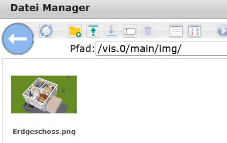

    wie kann ich denn ein Hintergrundbild in vis2 einfügen? (für Etagen-Darstellung)
    Über "Image" Widget hab ich es versucht, aber das ist ja dann kein richtiges Hintergrundbild.
    Hochgeladen hab ich das Bild bereits nach: vis.0/main/img/EG.png (kann es von da auch "nutzen")

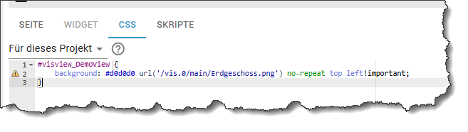

      @topsurfer
      Per CSS?

        topsurfer
        @codierknecht
        Danke, aber hab ich noch einen Fehler, muss ich in der ersten Zeile was anderes eintragen?
        #visview_DemoView {
            background: #d0d0d0 url('vis.0/main/img/Erdgeschoss.png') no-repeat top-left!important;

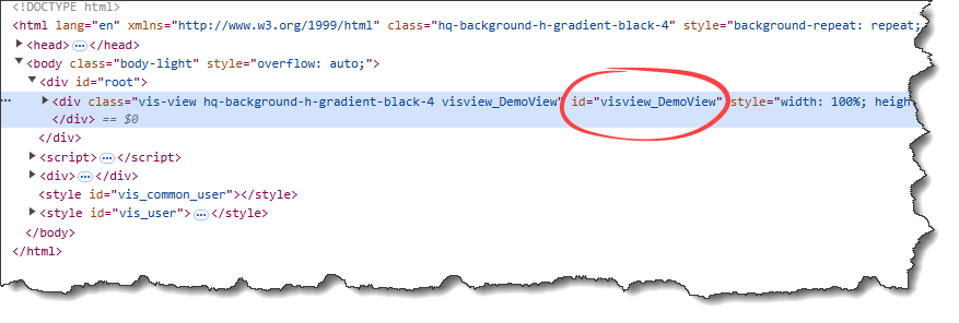

          @topsurfer sagte in Wie ein Hintergrundbild in vis2-einfügen:
          Vermutlich. Prüfe im Browser mal mit F12, welche ID Dein oberstes Element hat.
          Du könntest auch
          #root > div {
          nehmen. Damit wird das erste div unterhalb desjenigen mit der id #root angesprochen.

            topsurfer
            schrieb am zuletzt editiert von topsurfer
            @codierknecht
            Puhh, ich sehe bei mir nicht so wie bei dir ein "div-class" ..
            Meinst du im vis-Editor F12, oder bei der URL in einem extra Browser (http://IP:8082/vis-2/index.html#Erdgeschoss)
            Und so ein eigenes Hintergrundbild, da gibt es keine (einfachen) Menupunkt dafür ;-( ? Dachte das nutzen einige.
            (Im Code hatte noch der führende / vor vis.0 gefehlt, habe ich korrigiert, keine Besserung)

              Codierknecht
              Die Runtime - in einem eigenen Browserfenster oder Tab

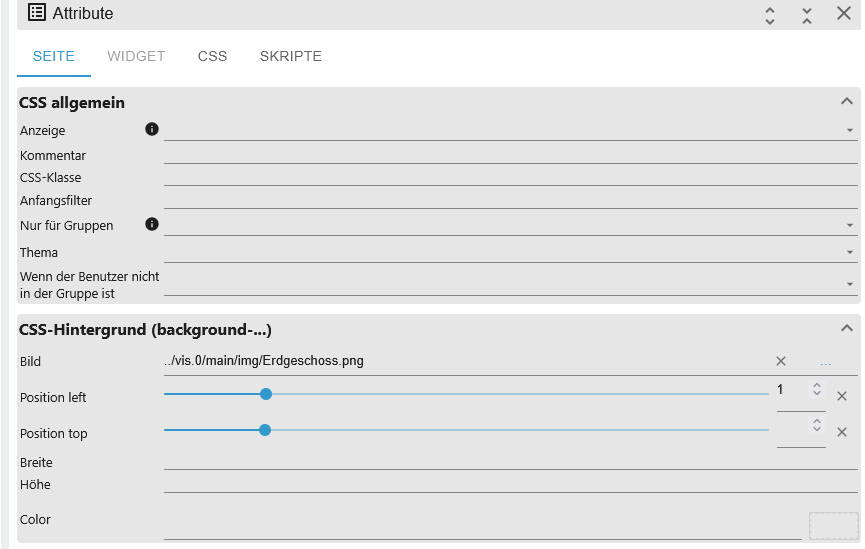

                @topsurfer
                Mal hier probiert:

                  Codierknecht
                  @sigi234 sagte in Wie ein Hintergrundbild in vis2-einfügen:
                  Mal hier probiert:
                  Ich schon. Leider erfolglos :-(
                  Wäre ja auch zu schön, wenn man da einfach etwas auswählen könnte ;-)

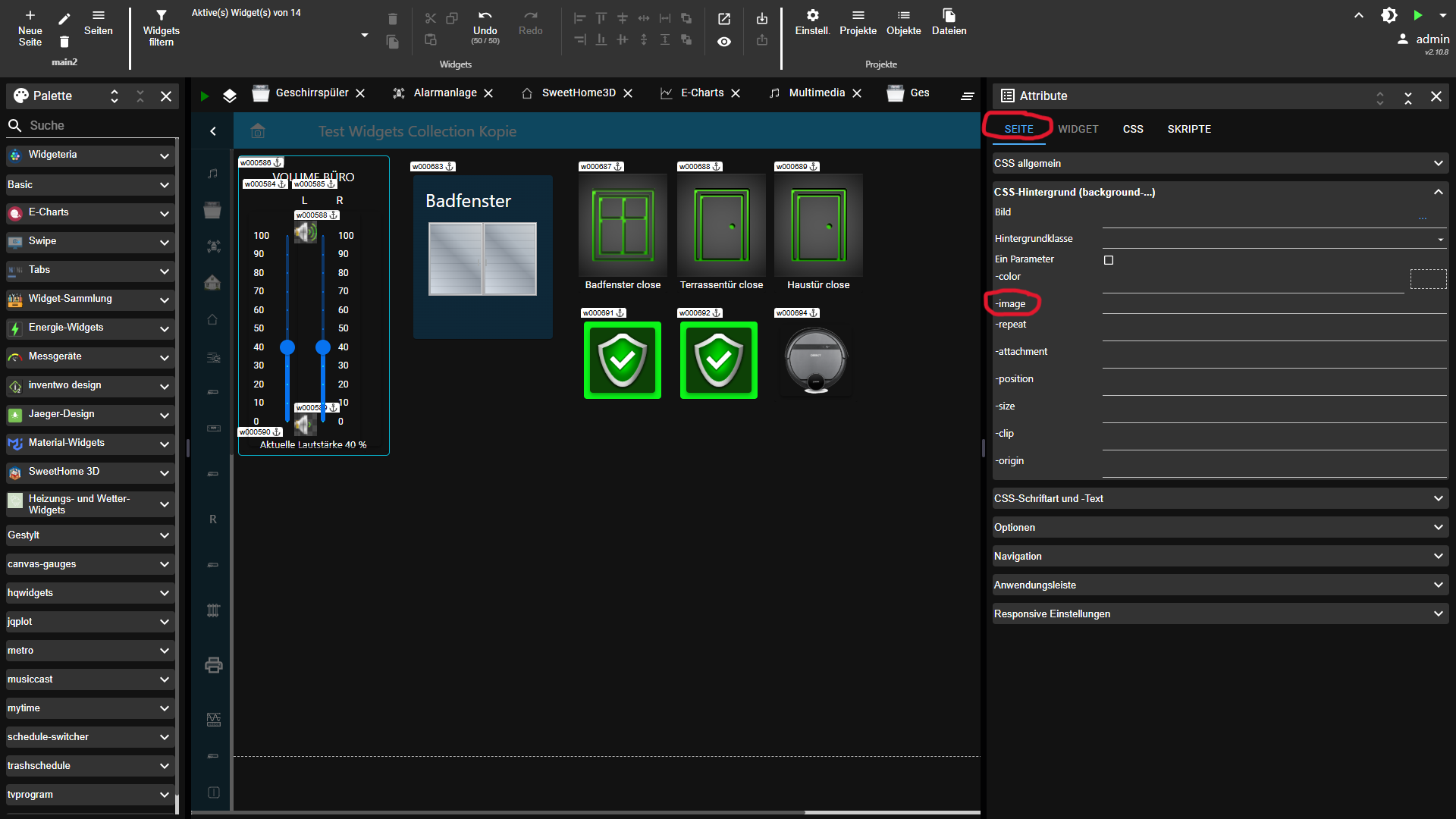

                      @sigi234 @topsurfer
                      Aber so geht's:
