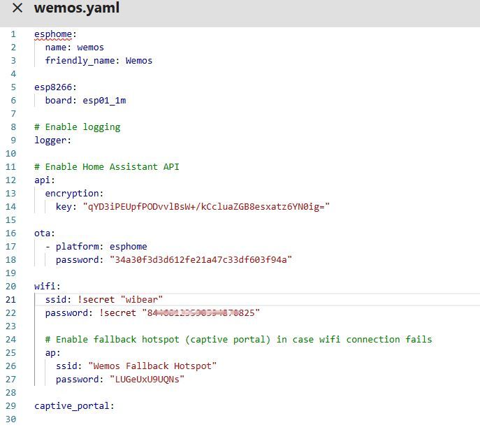

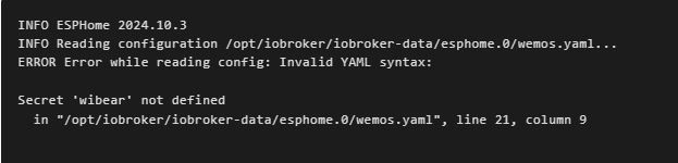

                    wibear @arteck last edited by
                    @arteck
                    Danke für die schnelle Antwort.
                    Meine yaml:
                    Ich bekomme diese Fehlermeldung:
                    Was läuft da falsch?

                    • arteck
                      arteck Developer Most Active @wibear last edited by arteck
                      @wibear
                      ist jetzt nicht dein ernst....
                      die yaml correliert mit der secret also musst du die secret füllen mit den werten und diese dann in der yaml nutzen
                      also in secret
                      wifi_ssid:  blahh
                      wifi_password: blahbla
                      seckey: sadfsdfgsdgfsgsgsdfgdfg
                      in der yaml greifst du nur die variablen ab
                      networks:
                          ssid:       !secret wifi_ssid
                          password:   !secret wifi_password
                      api:
                        encryption:
                          key: !secret seckey
                      na jetzt ??? ansonsten less dich in die materie ein..
                      und mach bitte keine screeshots von textfiles.. damit kann man nix anfangen und ich fange jetzt nicht an die sachen abzutippen

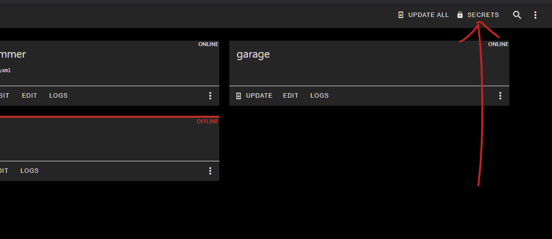

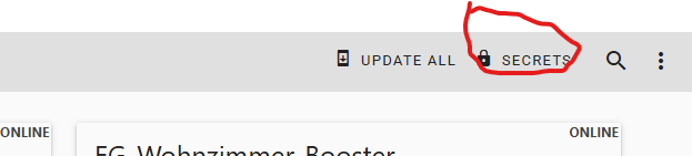

                        @wibear
                        Du wirfst dort mehrere YAML in ein File.
                        Die secret.yaml rufst du im Dashboard oben rechts auf, darauf verweist du dann in deiner Sensor.yaml:
