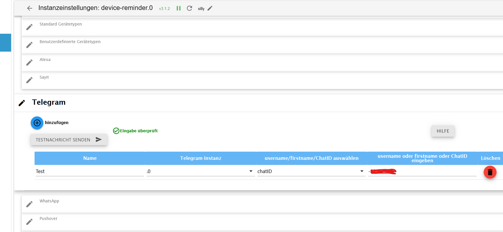

    bislang habe ich die Telegram Node in Node Red genutzt. Da ich nun den Device Reminder Adapter installiert habe, bin ich gerade am umbauen auf den Telegram Adapter.

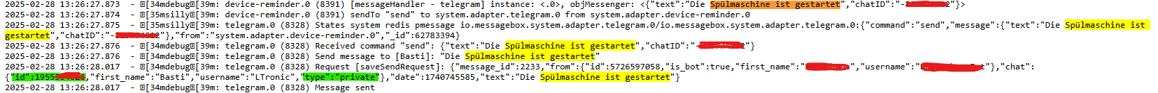

    Ich habe einmal das Logging aktiviert und einen Screenshot gemacht.

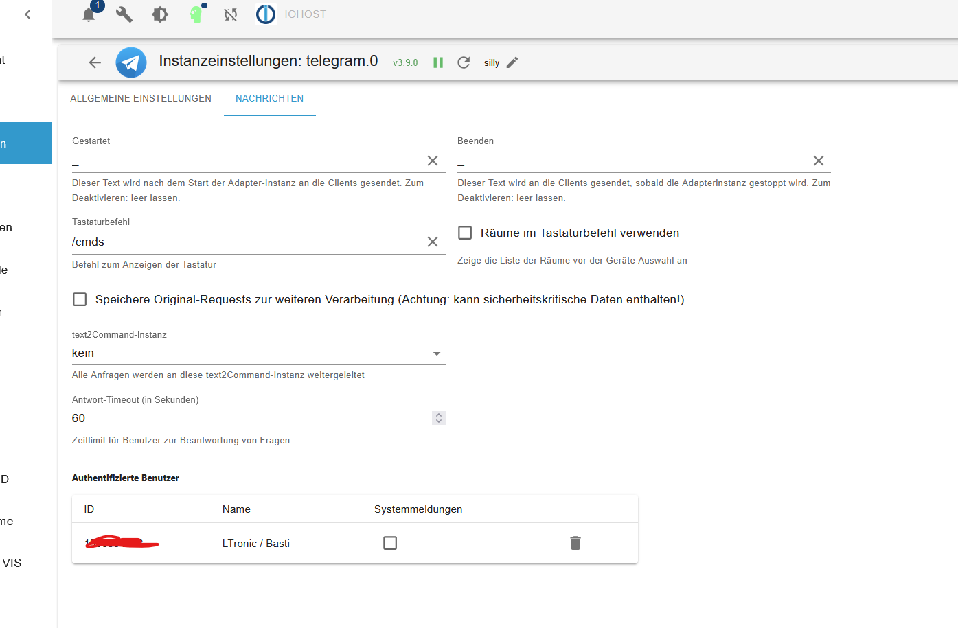

    Das waren Testnachricht und Spülmaschinen Nachricht vom Device Reminder Adapter. Die richtige Chat ID steht im Text. Das Negativ-Zeichen ist auch davor. Trotzdem landet nichts in der Gruppe?! Weiß mir einer noch einen Rat? Im Telegram Bot sind keine Privacy Geschichten aktiviert.
    Nicht wundern, ich habe einmal die Version 3.9 installiert da die aktuelle 4.0 nach einigen Tests von mir plötzlich alles an eine Fantasie ChatID gesendet hat welche ich nie eingegeben hatte.
    Alle Nachrichten über den Device Reminer kommen nur am Telegram Bot an.

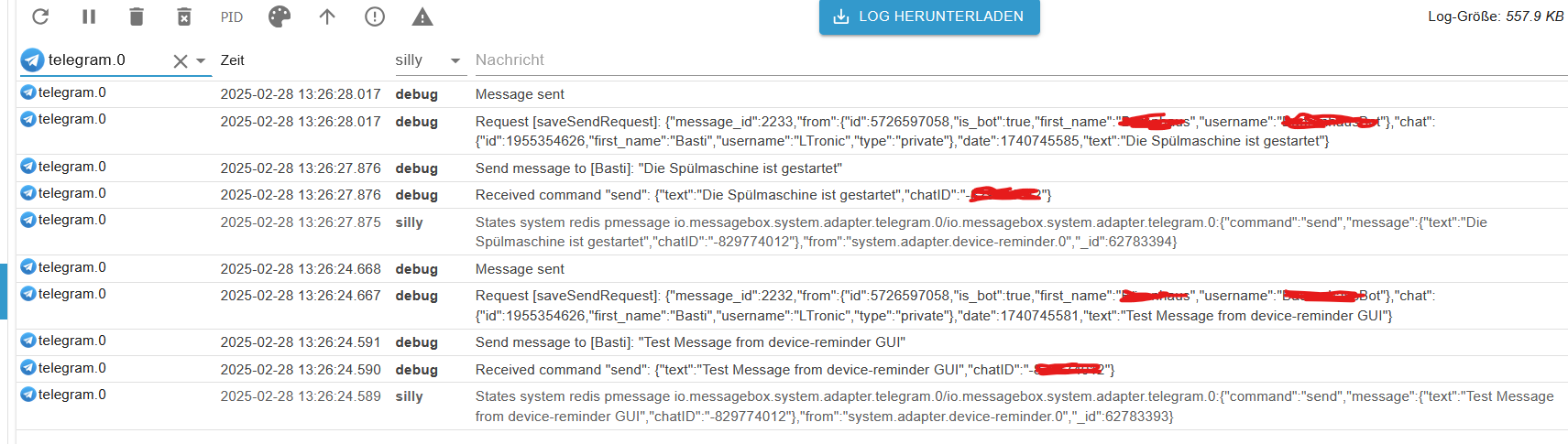

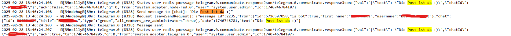

      Ich habe den Log mal heruntergeladen und mit dem verglichen was passiert wenn Node Red eine Meldung vom Briefkasten schickt
      und hier das vom Device Reminder:
      Mir fällt auf dass der Log vom Device Reminder eine falsche ChatID hat. Also nicht die welche ich angegeben habe.
      Zudem steht die "type" im Node Red Log auf "group" und die vom Device Reminder auf "private"
