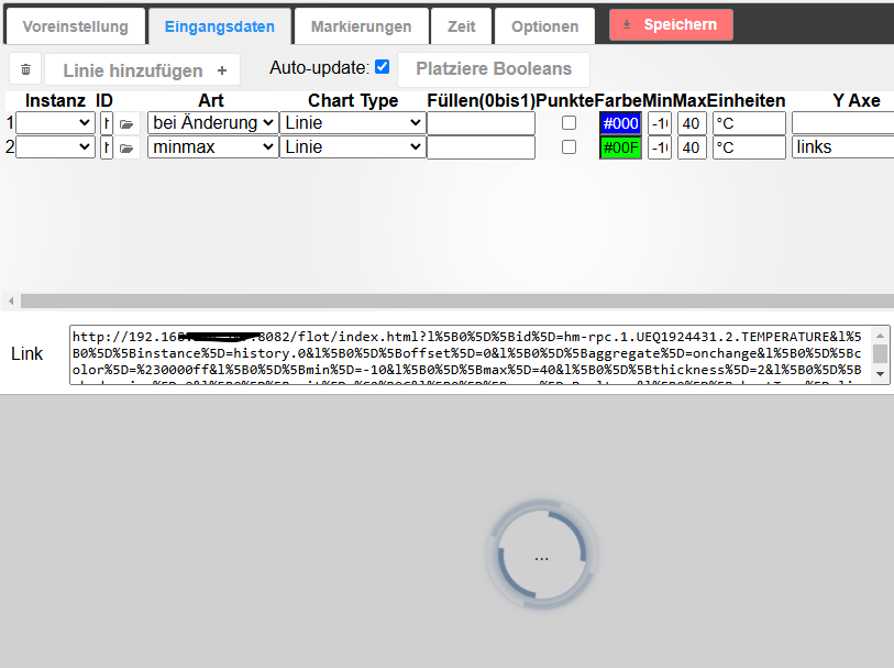

    Grüß Euch,
    mein iObroker ist umgezogen, Backup eingespielt, alle Adapter laufen, alles perfekt, bis auf
    FLOT
    Ich rufe im Browser Flot auf 192.168.1.25:8082/flot/edit.html und die GUI erscheint, ich kann alle vordefinierten Diagramme laden, allerdings sehe ich keine Kurven, sondern nur den sich drehenden Kreis, auch nicht in der VIS. Erstellen kann ich auch nichts Neues.
    Kurz gesagt, die Vorschau geht nicht und wird klarerweise auch in der Vis nicht angezeigt. Das Protokoll zeigt diesbezüglich auch nichts an, Google hab ich bemüht, leider auch nichts.
    Kennt jemand einen Trick, hat jemand einen Tipp? Kann es am WEB Adapter liegen?
    Danke Euch, Andi

                          Final kann ich sagen, es geht nicht.
                          • alles nochmal auf Anfang, komplett frisch
                          • Raspberry Pi 5 8GB
                          • letztes OS (Debian Bookworm mit dem Raspi Imager) ohne GUI frisch installiert auf SD (nicht auf nVME)
                          • alle RaspiUpdates
                          • -> curl -sLf https://iobroker.net/install.sh | bash -
                          • Starte iOb und läuft
                          • kein Backup eingespielt, nackte standard Installation
                          • Adapter Flot 1.12.0 (gestern mit niedrigen Versionen auch getestet) läuft NICHT
                          • Resultat siehe Screenshot, egal welchen Browser man von beliebigen Rechnern verwendet:
                          Ich weiss jetzt auch nimmer, was ich tun soll. Da scheint sich ein Bug eingeschlichen zu haben. Ich hab nur diesen einen Pi5, aber vielleicht kann das ja ein Entwickler mal entsprechend debugen.
                          Ich versuche es jetzt mit dem offiziellen Image von der Homepage und gebe Bescheid.
                          • Edit mit dem Image von https://www.iobroker.net/#de/download geht es auch nicht.
                          Fazit: da es mit dem Raspi 4 geht und mit dem Raspi 5 nicht, muss es an der Installation vom 5 liegen, Netzwerk udgl kann ich ausschließen.
                          LG, Andi

                                Auf welche Instanz eines History-Adapters soll Flot denn referenzieren?
                                Die Tatsache, dass das Dropdown leer ist, deutet darauf hin, dass diese noch fehlt. (und im Ergebnis des iob diag erscheint auch keine)

                                  existiert die eingestellte Datenquelle?

                                    Guten Morgen,
                                    in einer Nachtsession habe ich den Raspi komplett neu aufgesetzt, den iOb auf SD auch komplett neu installiert, danach alles auf die nVME transferiert und siehe da, nun klappt es auch mit Flot. Problem auf welche Art und Weise auch immer, gelöst. 👍
                                    Einzig das History Backup, das wollte nicht, das hatte einen Fehler beim Entpacken, WinScp war mein Freund, ich hab den Ordner vom 4er Raspi auf den 5er manuell kopiert.
                                    Danke auf jeden Fall an alle, die mit mir gegrübelt haben und Vorschläge gebracht haben!
