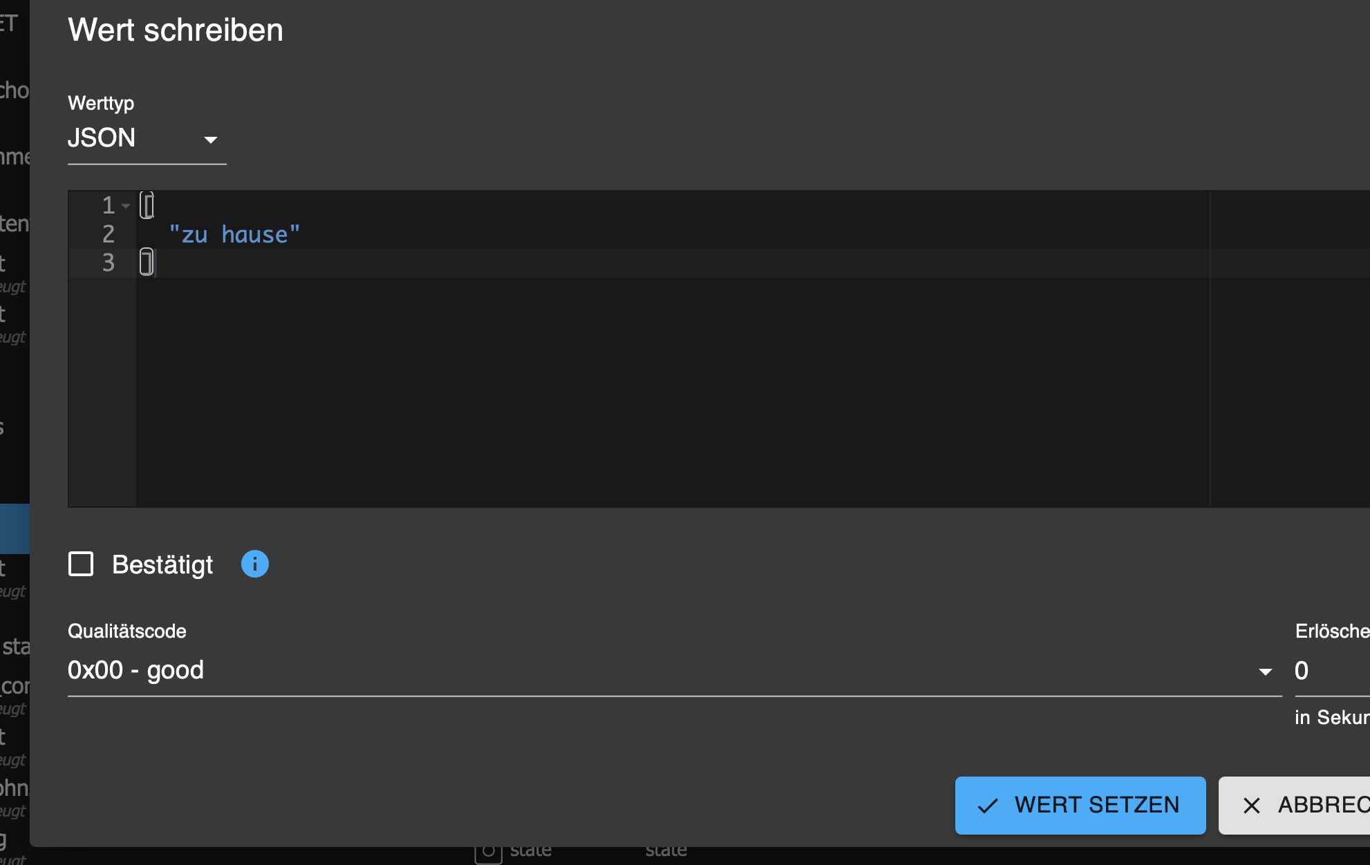

                              @ben1983
                              ich kannte \z nicht mal. Hab Chatgpt gefragt ohne Javascript zu erwähnen und der meint dazu
                              Spenden
