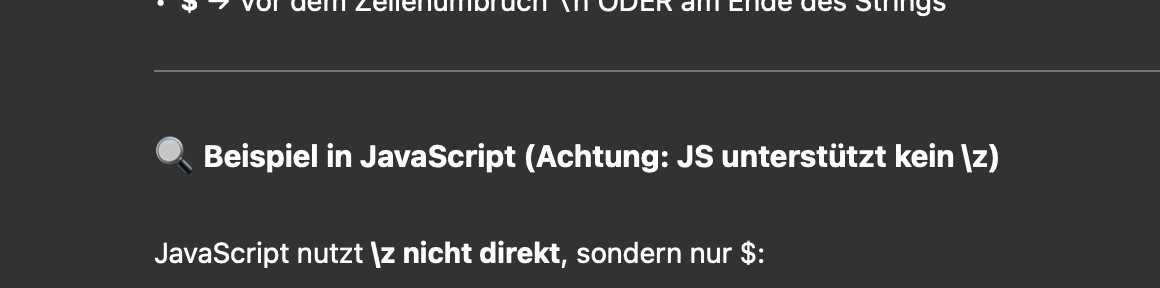

                      @ben1983
                      ich kannte \z nicht mal. Hab Chatgpt gefragt ohne Javascript zu erwähnen und der meint dazu
