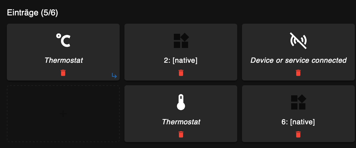

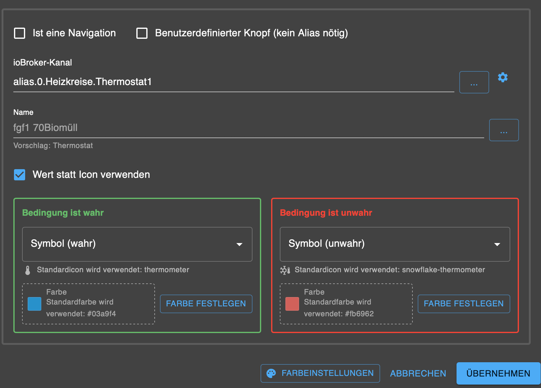

  • T ticaki
    @ilovegym
    TT-Tom sagt da immer sowas wie "Ja ich verstehe was du meinst ;) und denkt:(quark der ist nur für müll)" ^^

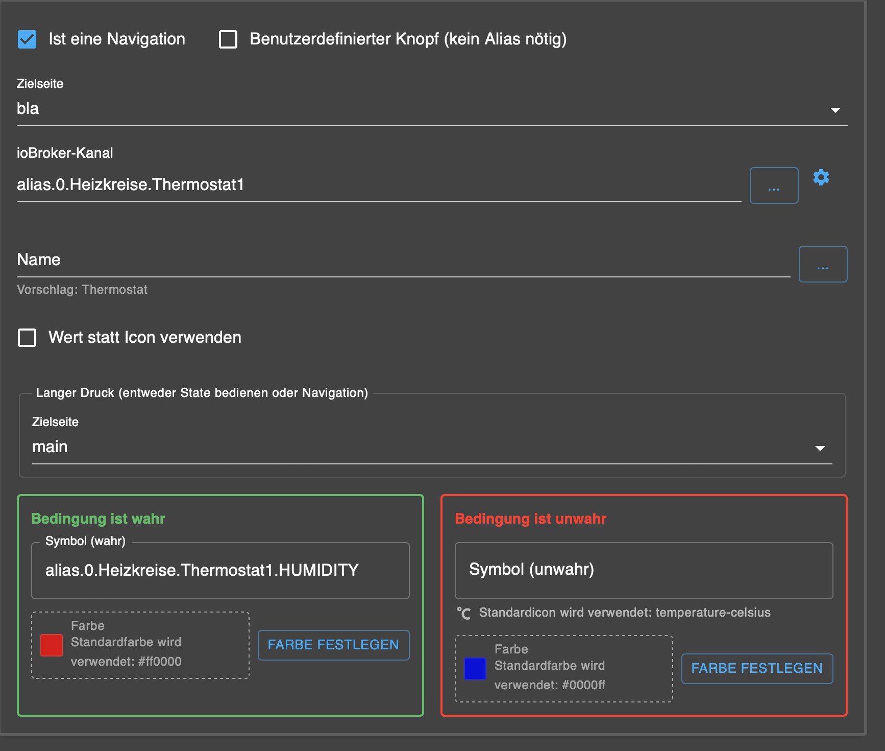

    Da müsste mal die icons noch auswählbar machen
    @tt-tom siehste siehste ich bin nicht der einzige der da was anderes anzeigen will :D
    TT-Tom
    #875

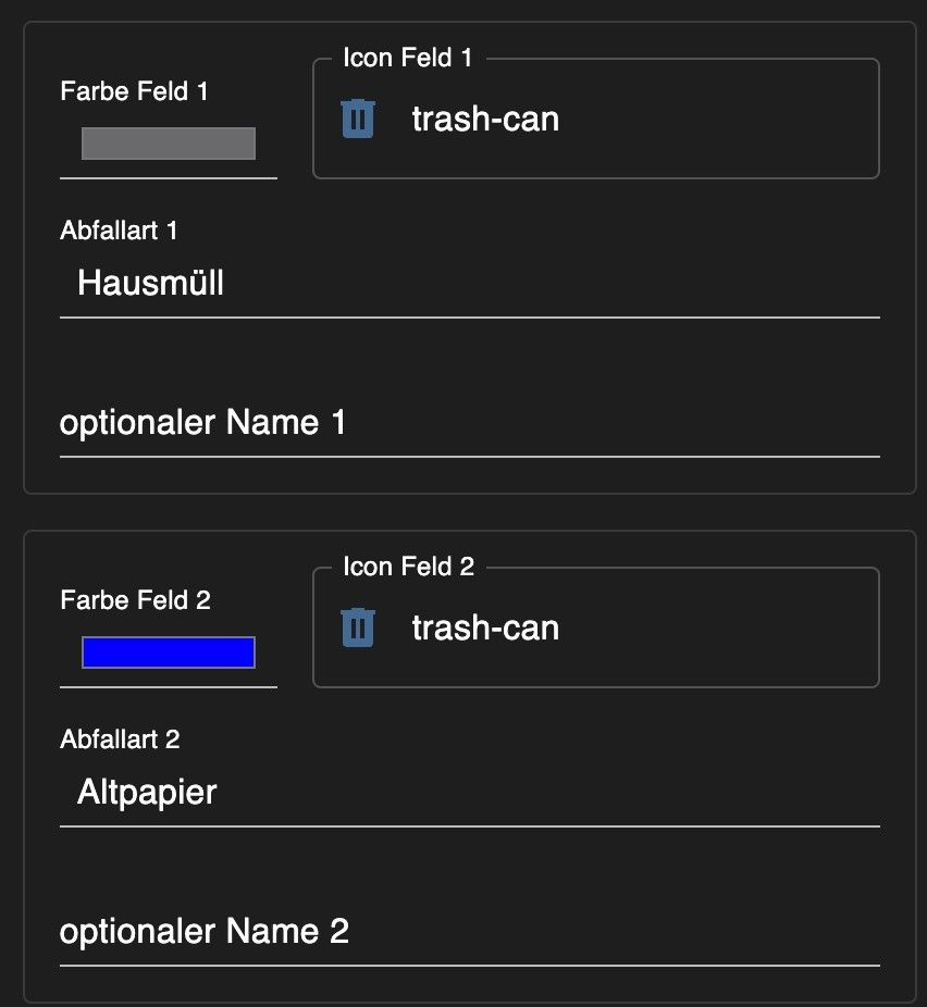

    @ticaki @ilovegym
    okay ich werde da ein Icon selector einbauen
    Gruß Tom

          TT-Tom
          #878
          @ilovegym @ticaki
          Icon ist eingebaut. Wird im nächsten Release mit bei sein.
          Gruß Tom

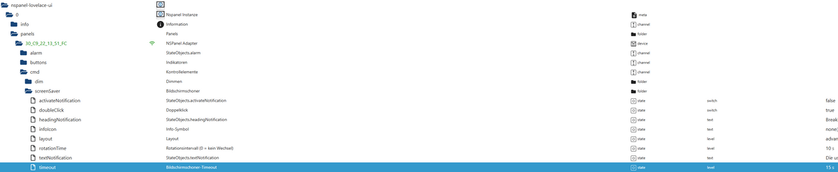

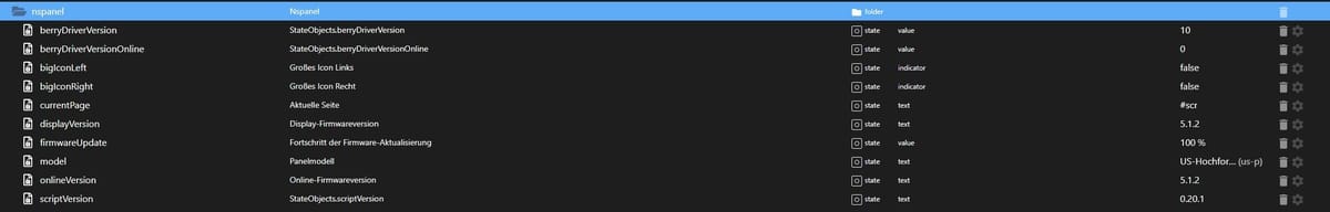

            @ticaki sagte in Betatest NSPanel-lovelace-ui v0.7.x:
            hm vielleicht speichert der Adapter das auch schon irgendwo
            in der config gibt es modell unter Panels. Ist bei mir aber leer, komischer weise.
            Vermutlich eine zu alte Config.
            Ansonsten steht auch in den Objekten
            nspanel-lovelace-ui.0.panels.XX_XX_XX_XX_XX_XX.info.nspanel.model
            @wal was steht da bei dir?
            WalW Offline
            WalW Offline
            Wal
            schrieb am zuletzt editiert von Wal

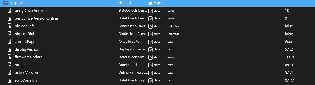

            #879

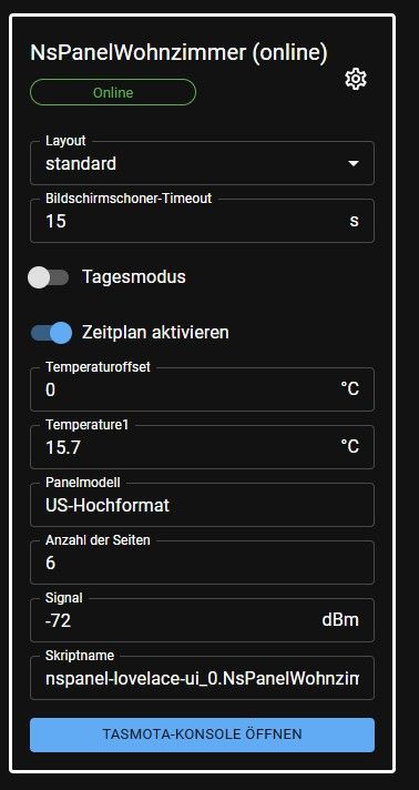

            @TT-Tom sagte in Betatest NSPanel-lovelace-ui v0.7.x:
            Edit: Ok war ja schon gelöst ;-)

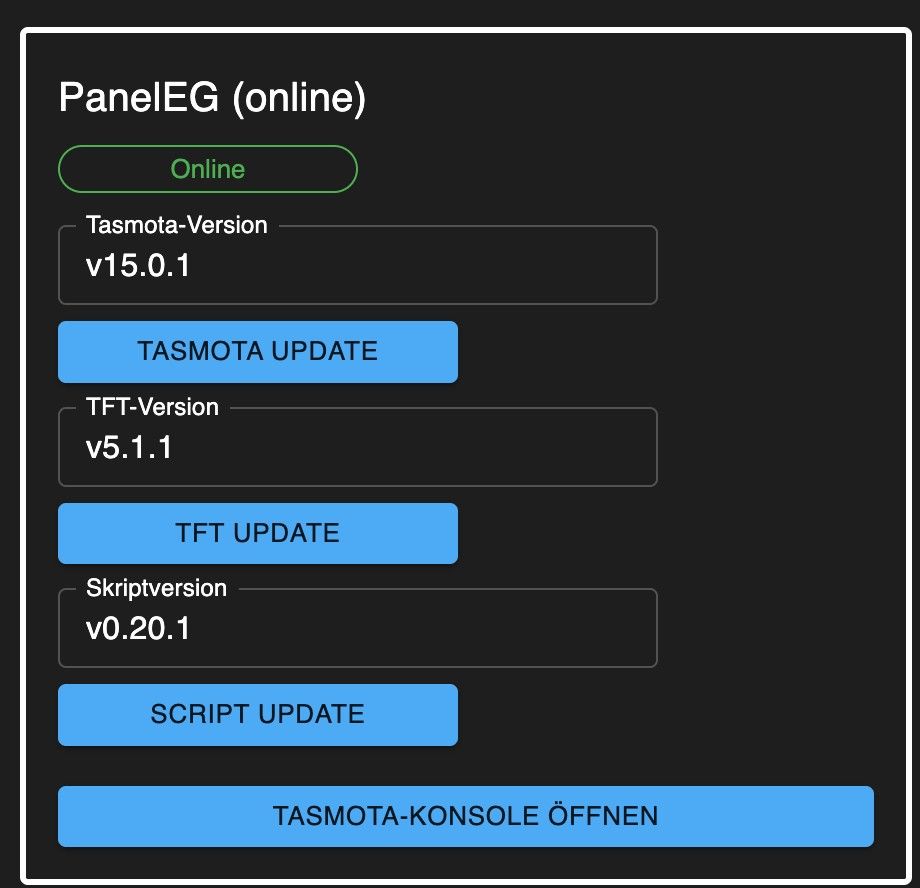

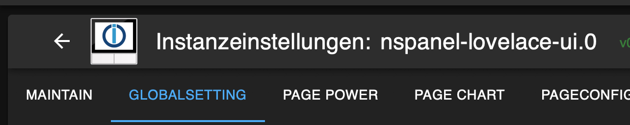

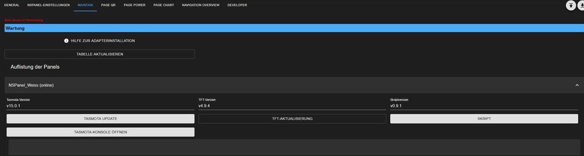

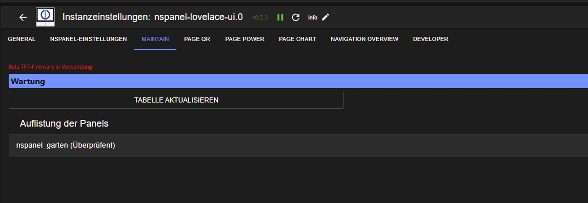

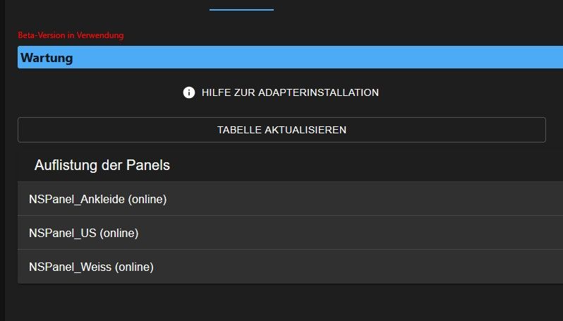

              0.12.0 (2026-02-19)
              • (ticaki) NSPanel TFT version is displayed correctly depending on the model.
              • (ticaki)(tt-tom17) Option to write Tasmota telemetry data into states.
              • (tt-tom17) Admin-Tab globalSetting convert to React
              • (tt-tom17) Admin-Tab Maintain convert to React
              • (tt-tom17) Add icon selector to trash entries

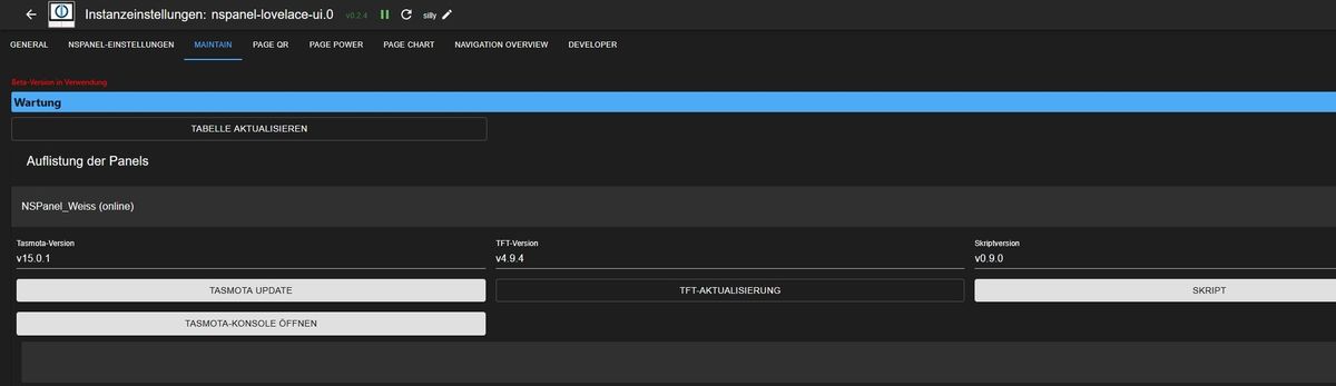

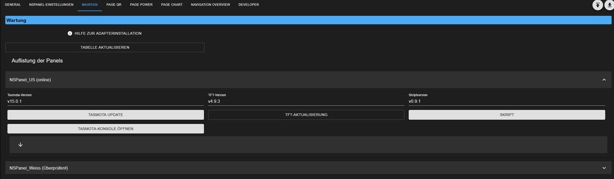

              Was @tt-tom mit der Maintain gemacht hat ist richtig toll! Großes Lob von mir.
              Um zu sehen was genau er gemacht hat, am besten die Konfigurationsseite öffnen und dann den Adapter neustarten.

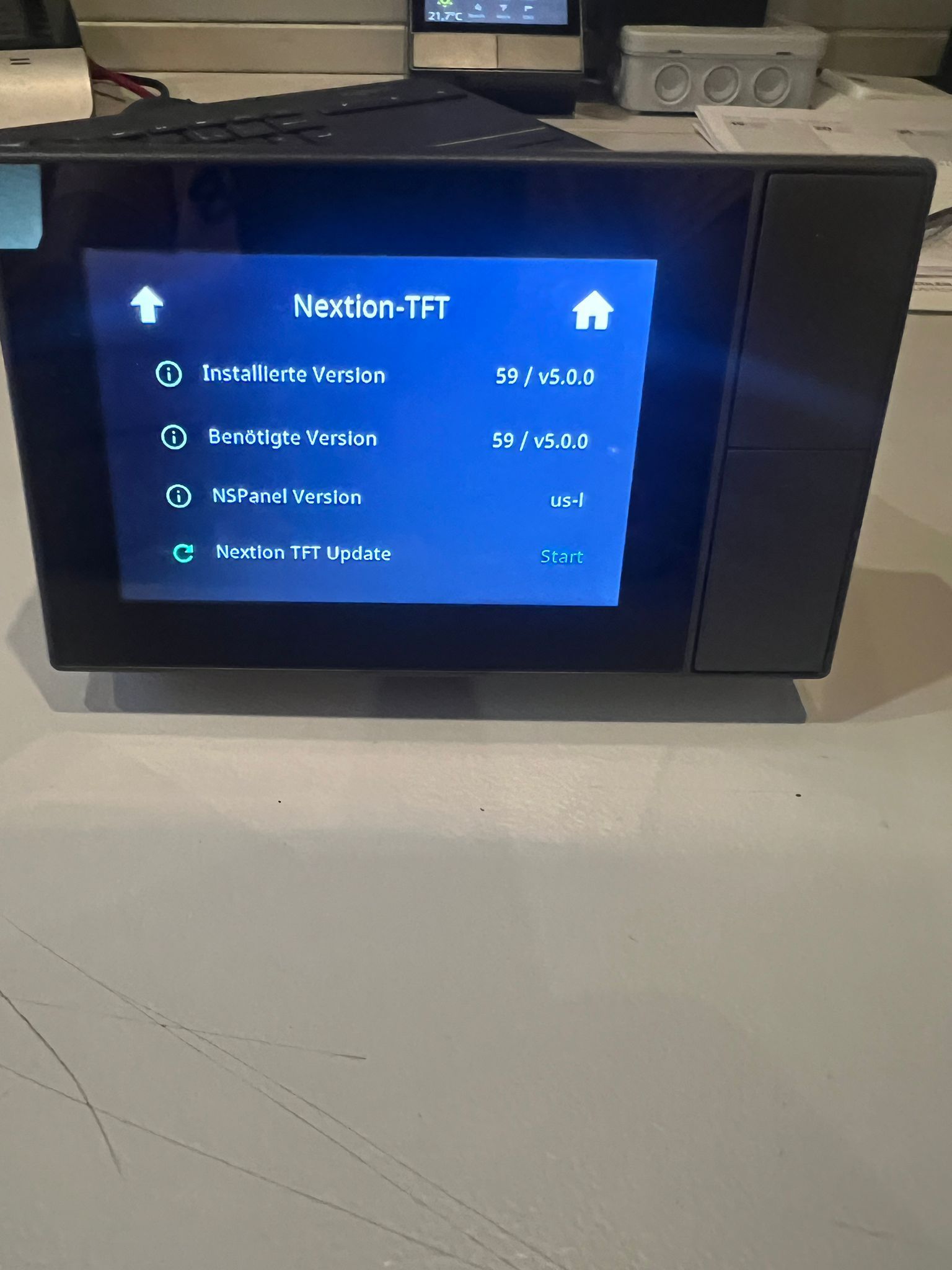

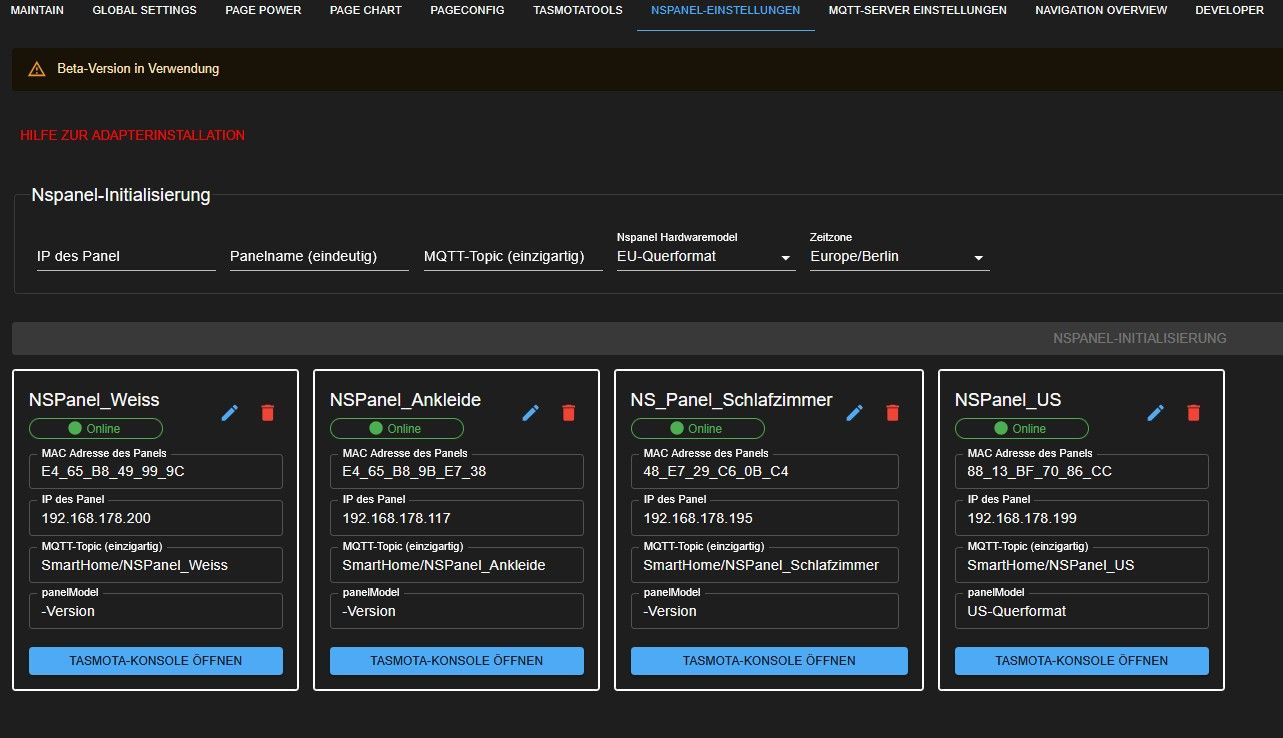

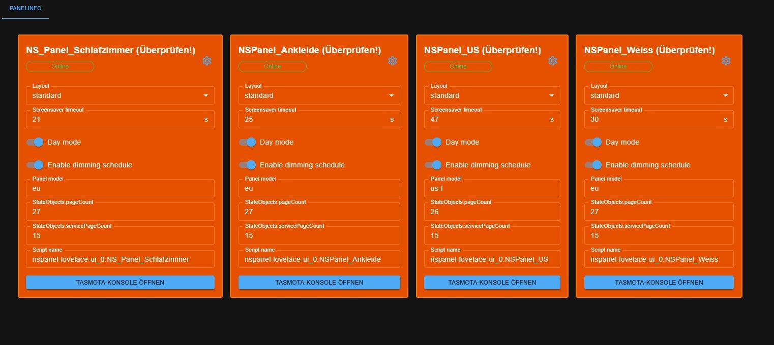

              • teletapiT Online
                teletapiT Online
                teletapi
                schrieb am zuletzt editiert von teletapi

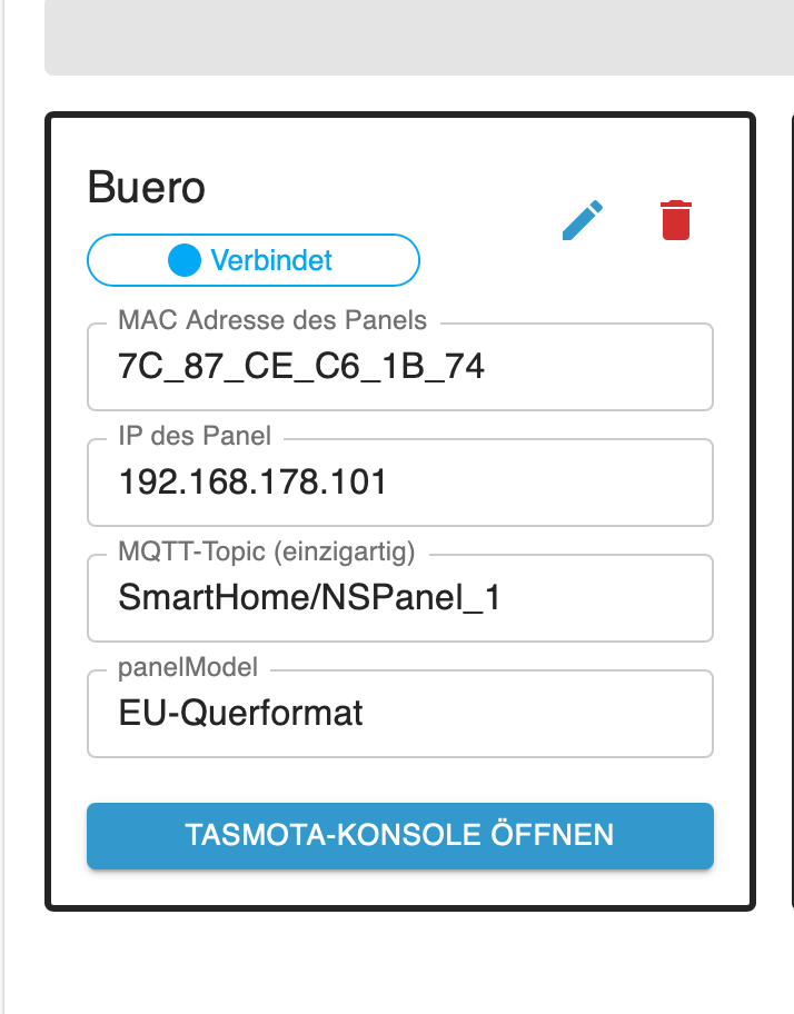

                #881

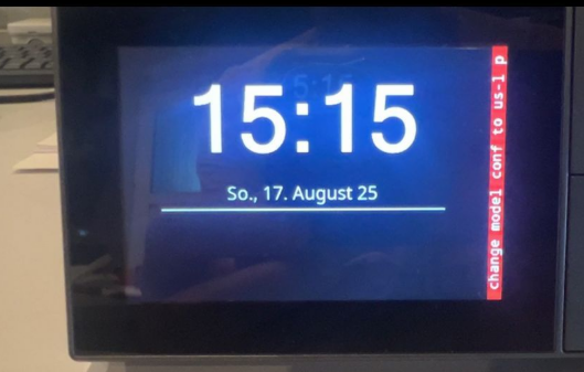

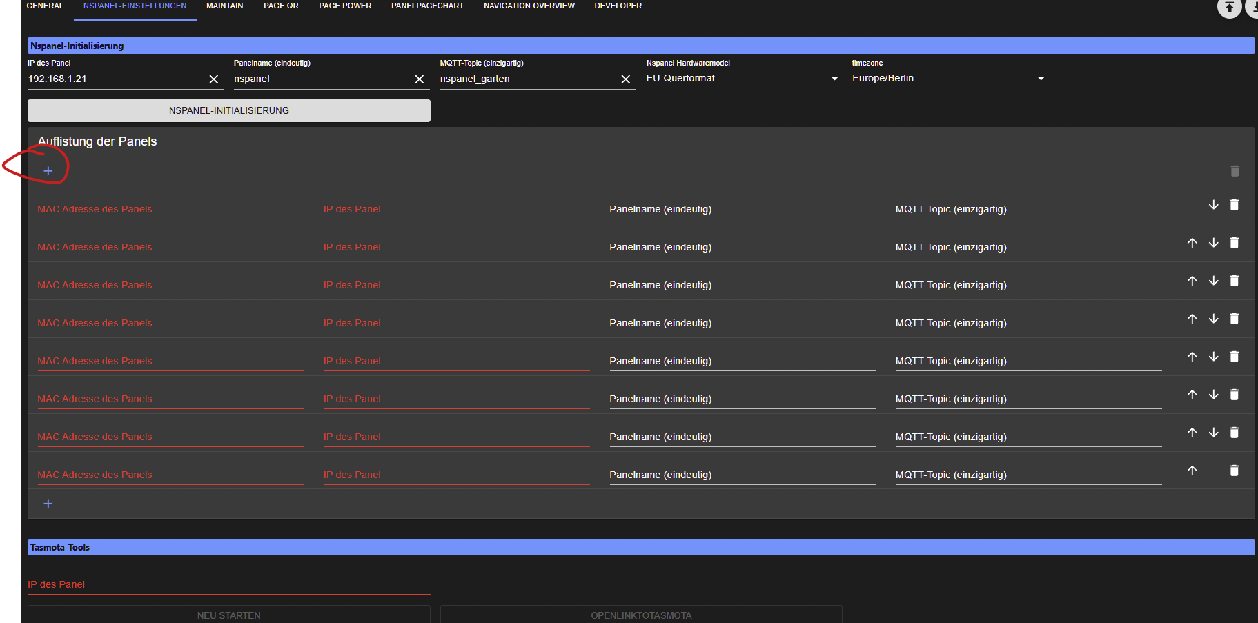

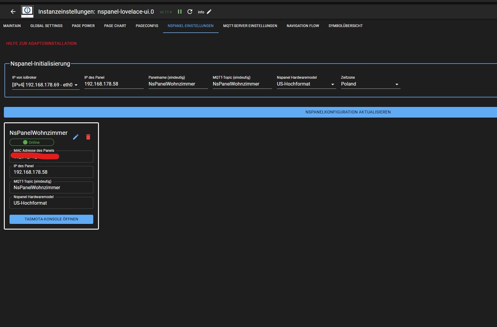

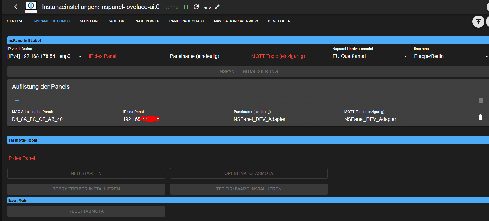

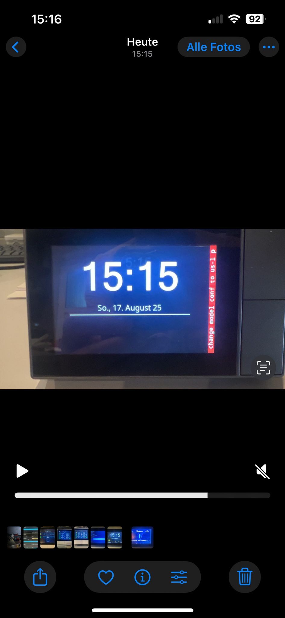

                Also nach Update über NPM mit der 0.12 wird mein US Panel nicht mehr erkannt.
                Fehler im Iobroker
                nspanel-lovelace-ui.0 2026-02-20 00:00:00.788 error [NSPanel_US] Model missmatch! Config model is eu but panel send us-l. Check your config!
                • T Nicht stören
                  T Nicht stören
                  ticaki
                  schrieb am zuletzt editiert von ticaki

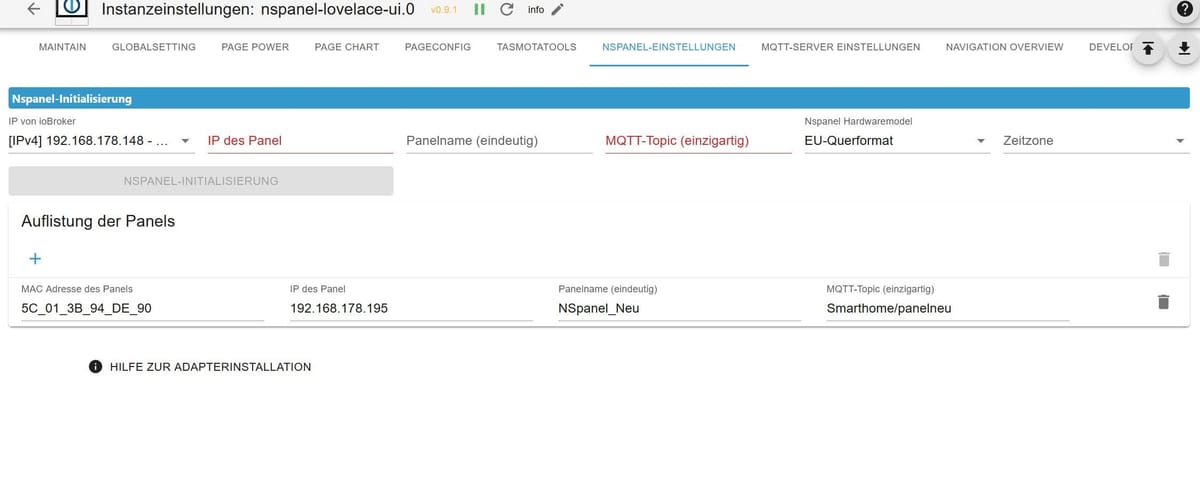

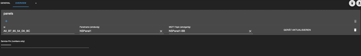

                  #882

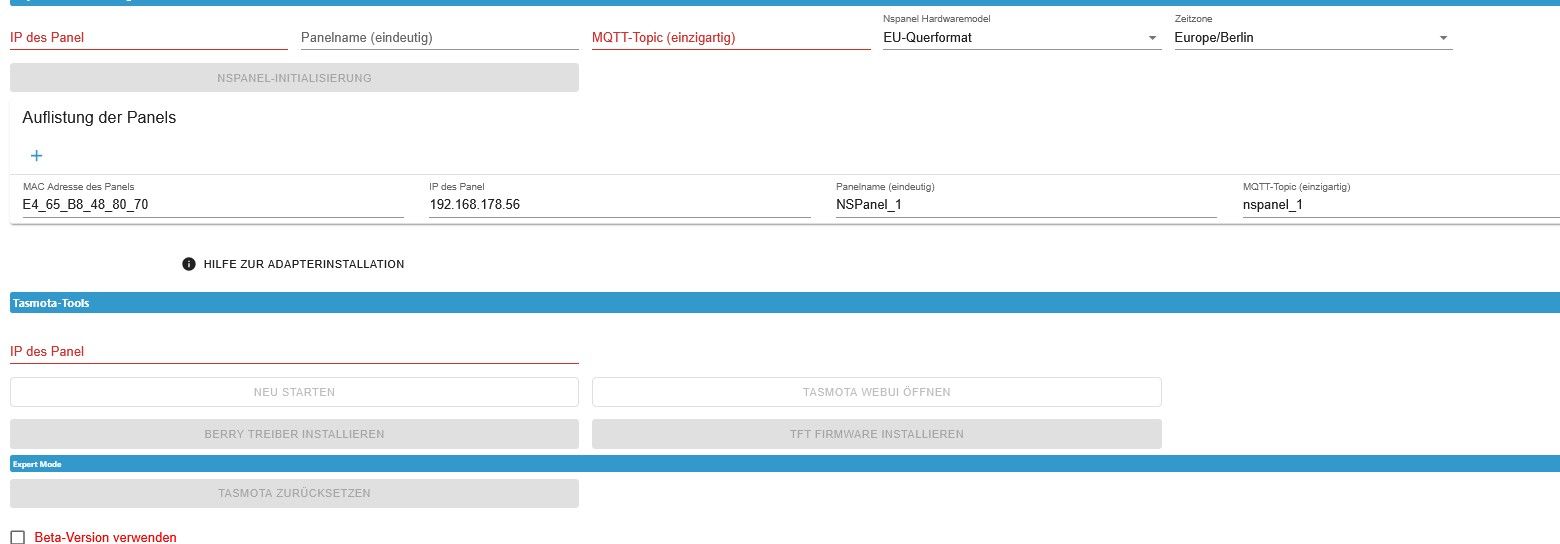

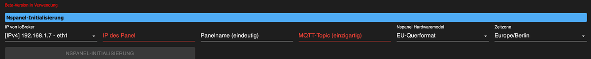

                  Kannst du das panel bitte reinitialisieren und dabei us-l auswählen. Mangels Panel hat das keiner so richtig getestet!
                  ich meine hier - einfach daten vom panel rein und dann ändert sich der button in aktualisieren. Wo EU Querformat steht muß us-was auch immer stehen.
                  EDIT: Der Datenpunkt hatte glaube ich nur beim init eine bewandnis wenn man dann später per Hand die Version geändert hat, wars dem Adapter egal. Wegen dem Fehler von @wal haben wir uns dazu entschieden, diesen Wert als Model zu nehmen und zu warnen wenn das nicht übereinstimmt. Sonst ist der ganze Version und Updatekram hackelig.
                  EDIT2: Wenn das Nspanel-Einstellungen überarbeiten wird, werden die daten auch dort aufgelistet - da fehlt das model aktuell in der Tabelle - ist aber in den config daten drin.
                  Weather-Warnings Espresense NSPanel-Lovelace-ui Tagesschau
                  Spenden
                  • teletapiT Online
                    teletapiT Online
                    teletapi
                    #883
                    Ja das Panel hats übernommen
