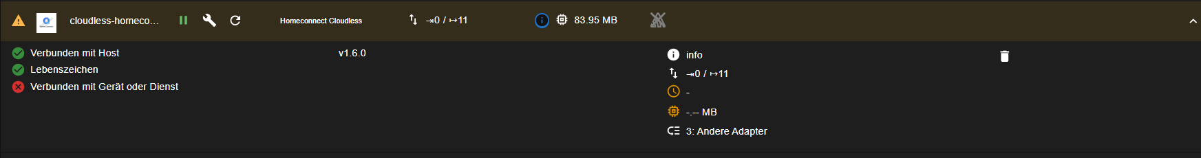

                  seit heute morgen bleibt der Adapter gelb ohne Fehler oder Info. Hat jemand eine Idee woran das liegen kann? Starte ich diesen neu, wird er kurz grün und ist gleich wieder gelb.
