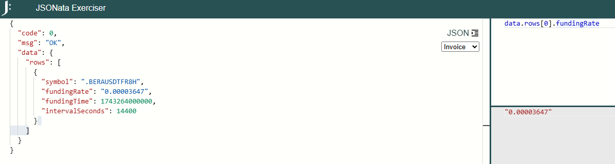

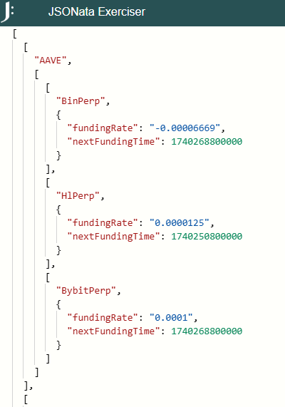

    Ich habe keine Erfahrung mit JSONATA und versucht diesen json file mit Hilfe der folgenden Syntax zu parsen. Leider erhalte ich nicht das gewünschte Ergebnis. Als Filterkriterium will ich den "Namen" in der ersten Hierachiestufe verwenden.
    ${[0="BERA"].[1]] um alle Daten zu diesem Eintrag zu erhalten. Unter https://try.jsonata.org/ hat diese Expression auf eine Veränderung des Wertes [1] $[[0="BERA"].[1]] reagiert
    Mit $[[0="BERA"].[1].[1.fundingRate]] habe ich versucht ein bestimmtes Attribut auszulesen. Auch erfolglos
    Bin für jeden Hinweis dankbar.

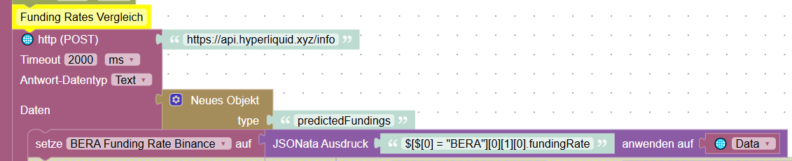

            MCU
            @___manalishi Blockly
            $[$[0] = "BERA"][0][1][0].fundingRate

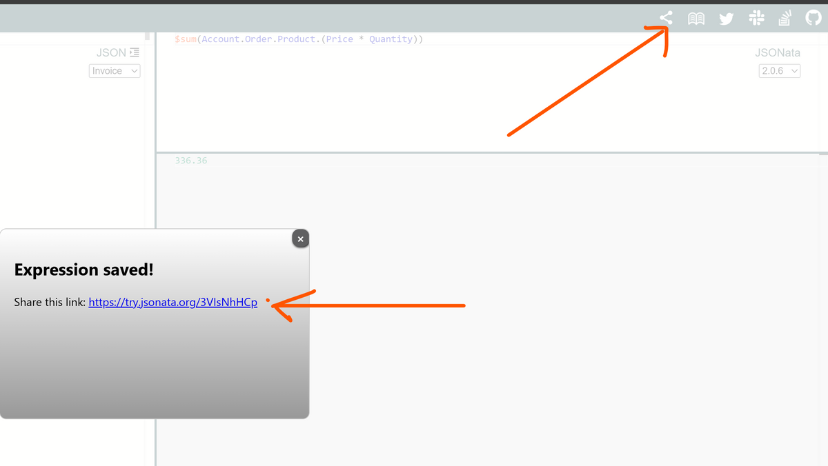

              @___manalishi Damit kannst Du direkt im JSONATA Editor mit Deinen Daten arbeiten:
              https://try.jsonata.org/nXy0l6TXc

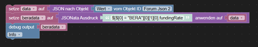

                  ___manalishi
                  gelöst. Danke für deine Unterstützung!

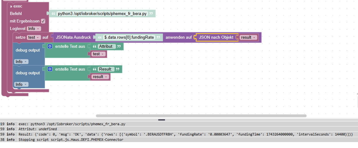

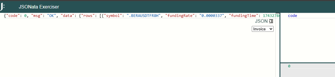

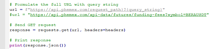

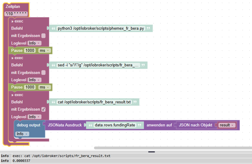

                    Ich bekomme beim parsen des JSON files in IOBroker leider "undefined", obwohl im Exerciser ein Ergebnis angezeigt wird. Was mache ich hier falsch?
                    /ioBoker auf PVE LXC
                    • ___manalishi_ ___manalishi
                      mickymM Offline
                      mickymM Offline
                      mickym
                      @___manalishi Machmal vor das data ein $. Zeichen - damit er den aktuellen Kontext nimmt
                      $.data.rows[0].fundingRate
                      und prüfe ggf. mit dem debug puzzle Teil, dass result auch ein Ergebnis zurückliefert.
                      ___manalishi_ 2 Antworten Letzte Antwort

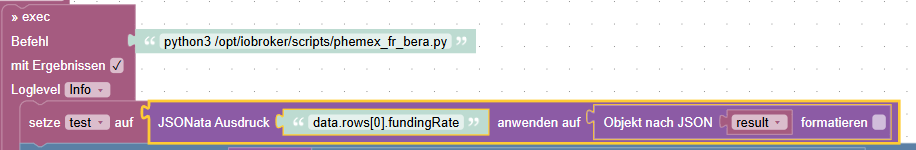

                        ___manalishi
                            mickymM Offline
                            mickymM Offline
                            mickym

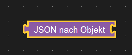

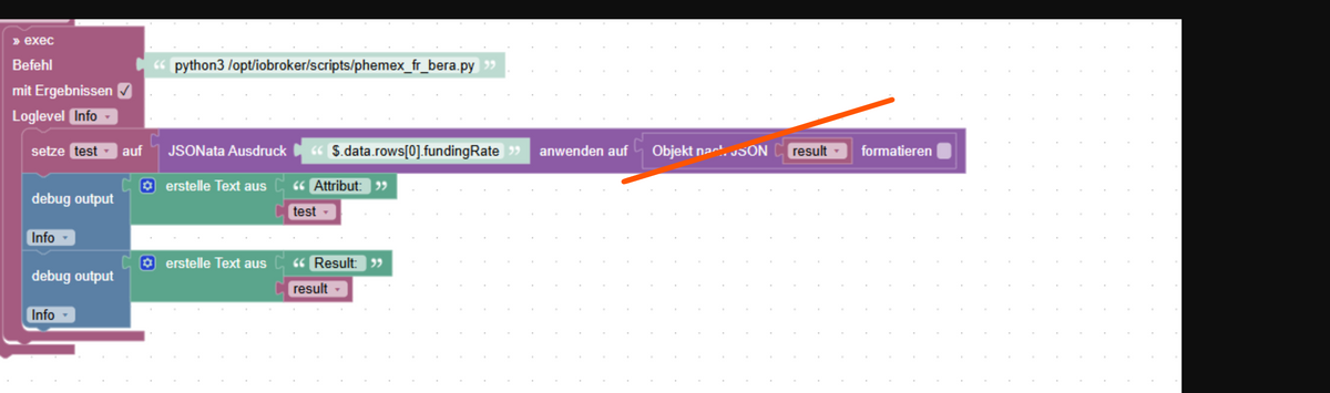

                            @___manalishi Ja Du hast auch Objekt nach JSON konvertiert und nicht JSON nach Objekt
                            Du brauchst dieses Teil
                            und nicht umgekehrt. Du arbeitest mit Objekten und nicht mit JSON strings.
                            ___manalishi_ 1 Antwort Letzte Antwort
                            • mickymM mickym
                              ___manalishi_ Offline
                              ___manalishi
                              @mickym da habe ich aus Verzweiflung mal ausprobiert. Hier mit JSON nach Objekt:
                              mickymM 2 Antworten Letzte Antwort

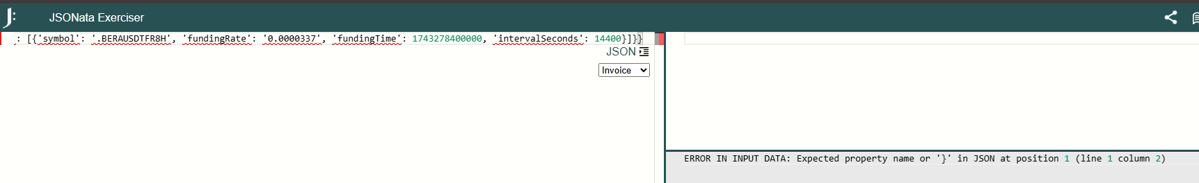

                                @___manalishi Teile mit mir Deinen JSONATA Exerciser, dann probiere ich selbst. Ich vermute dass in dem result noch was unterschiedlich zum Exerciser ist.
                                • mickymM mickym
                                  ___manalishi
                                  schrieb am zuletzt editiert von ___manalishi
                                  @mickym https://try.jsonata.org/2Txs7duVq
                                  hier mein Result:
                                  Result: {'code': 0, 'msg': 'OK', 'data': {'rows': [{'symbol': '.BERAUSDTFR8H', 'fundingRate': '0.00003647', 'fundingTime': 1743264000000, 'intervalSeconds': 14400}]}}

                                      mickymM Offline
                                      mickymM Offline

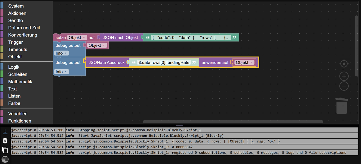

                                      mickym
                                      @___manalishi Nein aber der code darf auch nicht in ' stehen. Ggf. musst Du nichts konvertieren.
                                      Wenn ich Dein Objekt aus dem JSONATA Exerciser ins Blockly übernehme dann funktioniert alles.
                                      Hier zum Import:

                                                       <shadow type="text" id="eg-6.rV=oGTM`RArquVg">
                                                         <field name="TEXT">$.data.rows[0].fundingRate</field>

                                      Es muss also an Deinem result liegen, dass das KEIN Objekt ist, sondern entweder JSON String oder irgendwie kein Objekt da rauskommt.
                                      Ansonsten siehst Du, dass Dein Code auch im Blockly tut.
                                      Vielleicht ist result schon ein Objekt oder Du musst wie gesagt falls das ein JSON String ist, diesen in ein Objekt wandeln. Irgendwas stimmt da nicht. Prinzipiell ist aber Dein Code richtig, wie Du siehst.
                                        mickymM Offline
                                        mickymM Offline
                                        mickym
                                        @___manalishi sagte in JSONATA Filter auf json array:
                                        Mach da mal das Result weg - also keine Kombination - da wird intern dann das Objekt in Text gewandelt. Also die grünen Teile weg.
                                        • mickymM mickym
                                          Hier zum Import:
                                           <variables>
                                             <variable id="8+=Mk?BD}YCcGl~4E)j|">Objekt</variable>
                                           </variables>
                                           <block type="variables_set" id="8TUEPFER^60tpZeXyo6g" x="-137" y="63">
                                             <field name="VAR" id="8+=Mk?BD}YCcGl~4E)j|">Objekt</field>
                                             <value name="VALUE">
                                               <block type="convert_json2object" id="I#fP01}u(y@zi]+ky=U#">
                                                   <block type="text" id="FPjE:co!sqd}=j?;!5o/">
                                                     <field name="TEXT">{   "code": 0,   "data": {     "rows": [       {         "fundingRate": "0.00003647",         "fundingTime": 1743264000000,         "intervalSeconds": 14400,         "symbol": ".BERAUSDTFR8H"       }     ]   },   "msg": "OK" }</field>
                                                   </block>
                                                 </value>
                                               </block>
                                             </value>
                                             <next>
                                               <block type="debug" id="R:3IdXPc-Ye6*0flWePD">
                                                 <field name="Severity">info</field>
                                                 <value name="TEXT">
                                                   <shadow type="text" id="BKx/`I0xv2,QV6c:jxKa">
                                                   </shadow>
                                                   <block type="variables_get" id="PpY08lt65(HhfilRUlil">
                                                   </block>
                                                 </value>
                                                 <next>
                                                   <block type="debug" id="k08ZC410l/7`T|+g_+w@">
                                                     <value name="TEXT">
                                                       <shadow type="text" id=",T!NCf4e|u/ADp:g1bn[">
                                                       </shadow>
                                                       <block type="convert_jsonata" id="u}[_Z`KWHAeHkdE@@V?=">
                                                         <value name="EXPRESSION">
                                                           </shadow>
                                                         </value>
                                                         <value name="TARGET">
                                                           <block type="variables_get" id="n+aI}jp_T]nxZ439rGaK">
                                                           </block>
                                                         </value>
                                                       </block>
                                                     </value>
                                                   </block>
                                                 </next>
                                               </block>
                                             </next>
                                           </block>
                                           <block type="convert_json2object" id="1-ME3y(y.YrZvl:v}Pb`" x="388" y="438"></block>
                                          </xml>

                                          @mickym Ich habe bevor ich zum Exerciser bin den Result
                                          {'code': 0, 'msg': 'OK', 'data': {'rows': [{'symbol': '.BERAUSDTFR8H', 'fundingRate': '0.0000337', 'fundingTime': 1743278400000, 'intervalSeconds': 14400}]}}
                                          mit https://jsonformatter.curiousconcept.com/# geprüft und dabei wohl umformatiert
                                          Der "original" result zeigt einen syntax Fehler
                                          hier mein abfragescript mit response.json
