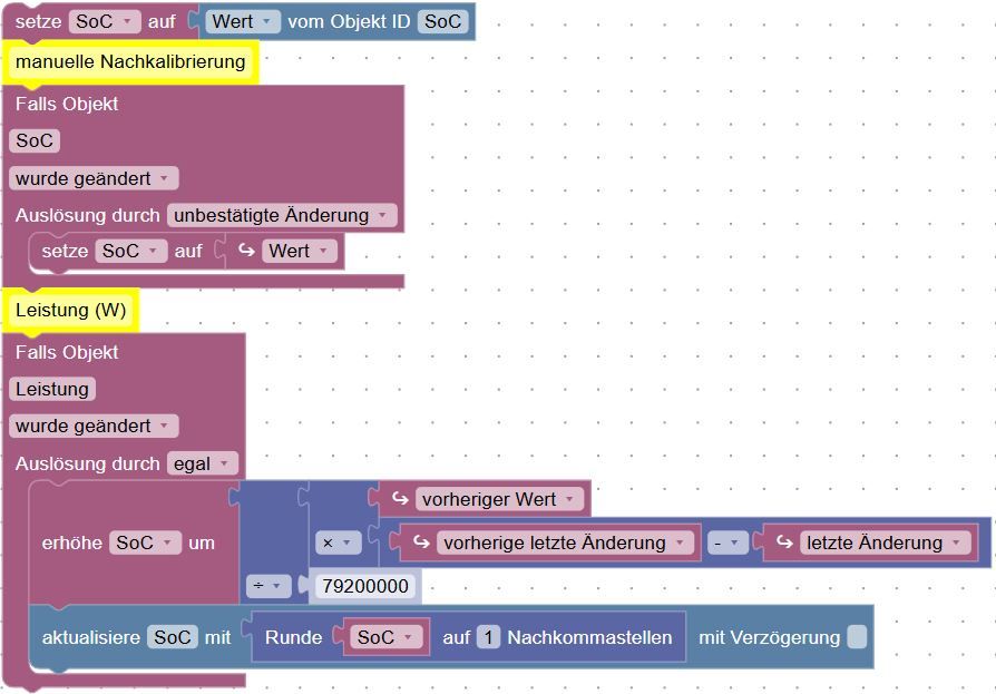

          • paul53
            paul53 @IoBroker_Tom last edited by
            @iobroker_tom sagte: Positiver Wert für Entladen und Negativer Wert für Beladen des Akkus.
            Wenn keine weiteren Daten vorliegen, muss der SoC manuell kalibriert werden. Für Änderung versuche es mal so:
            I 1 Reply Last reply Reply Quote 0

              • paul53
                @iobroker_tom
                Sicherlich muss gelegentlich manuell nachkalibriert werden:
