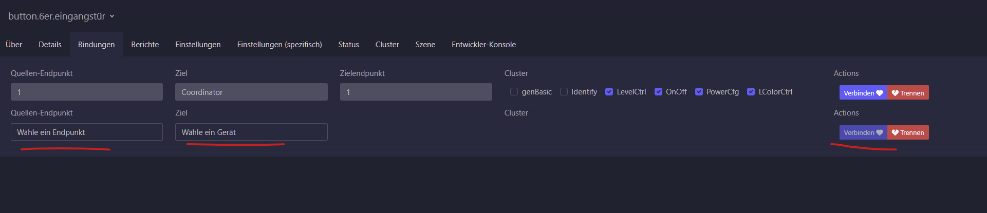

    Hallo ale zusammen,
    Wie binde ich ein Styrbarschalter an eine Leuchte.
    Es wird hier (https://www.zigbee2mqtt.io/guide/usage/binding.html#when-to-use-this) anscheinend erklärt. Leider ich verstehe es nicht, weder das Englische (google deutsch übersetzt) noch das was darin beschrieben wird.
    Ich bräuchte bitte eine etwas genauere Anleitung von euch damit ich die Lampe ein und ausschalten kann sowie hell und dunkler.
    Beide Geräte befinden sich in dem gleichen Zigbee2Mqtt Netz und sind über ein Coordinator (Lan) gebunden.

          @arteck
          Der Endpunkt ist 1 und dann als Ziel Nachtleuchte und schon funktioniert das ein und ausschaltet ?
          Und wenn ich Hell und dunkel schalten will nehme ich Endpunkt 2 ?
          Eben mal ausprobiert an der Einstellung Nachtschalter auf 1 Nachtleuchte 1 und onoff gestellt antwortete er mir mir einem Error?

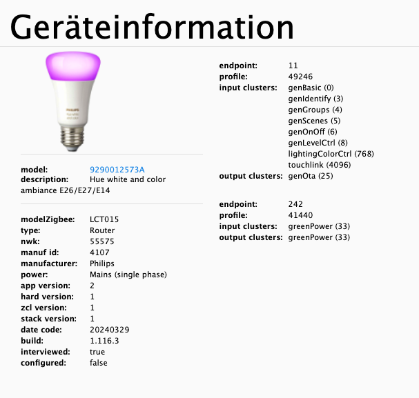

            @mico sagte in Bindung einer Ikea Fernbedinung (Styrbar):
            @arteck
            Mico
            geschild:
            Wie ich die Verbinde ist mir ja egal sind beide ja im mqtt Netz was besser ist wird genommen.
            Hast du während des Bindings die Fernbedienung aufgeweckt ? Und wie lautet die Meldung die er bringt wenn du das mit dem Binding versuchst.
            Zum Thema Endpunkt - das ist nicht so ganz einfach, und hängt von Deinem Gerät ab. 3 Beispiele dazu aus dem Zigbee Adapter (da kann ich mich aus :) )
            Beispiel 1: eine farbige Leuchte - alle Cluster auf einem Endpunkt, aber Endpunkt 11, nicht 1

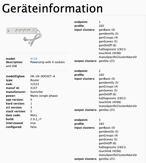

            Beispiel 3: eine Mehrfachsteckdose: Mehrere Endpunkte die die gleichen Cluster unterstützen

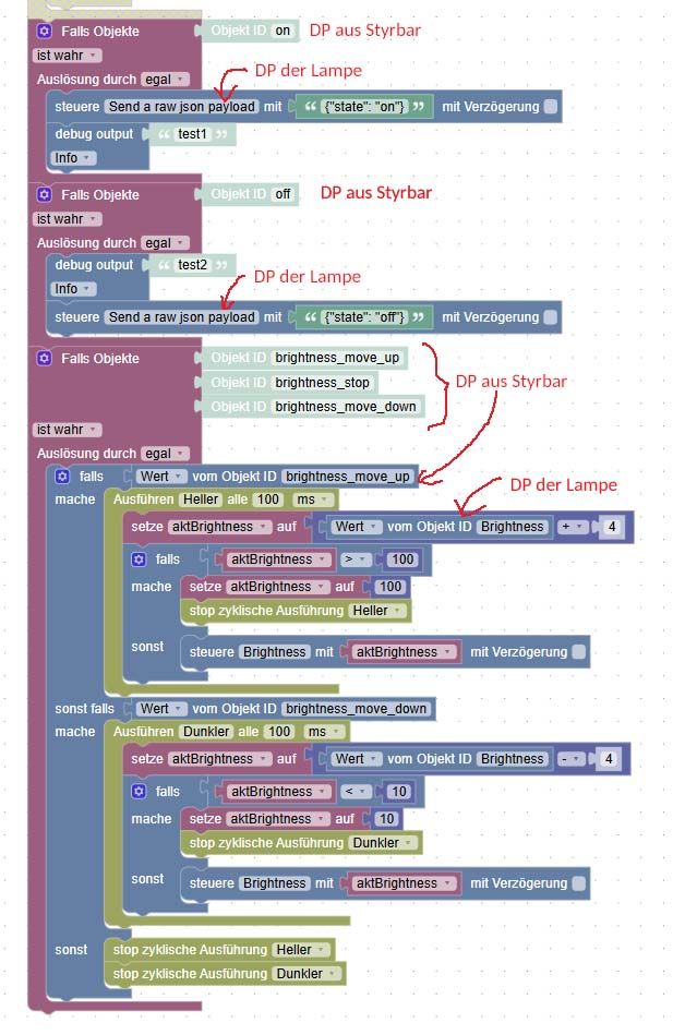

              @mico Ich habe bei mir eine IKEA Rodnet via script mit eine Philips Hue verbunden.
              styrbar.txt
              Ich hoffe mir ist es gelungen darzustellen, woher welche DP kommt. Die von mir verwendeten Rodnet-DP sollte die Styrbar auch haben.,

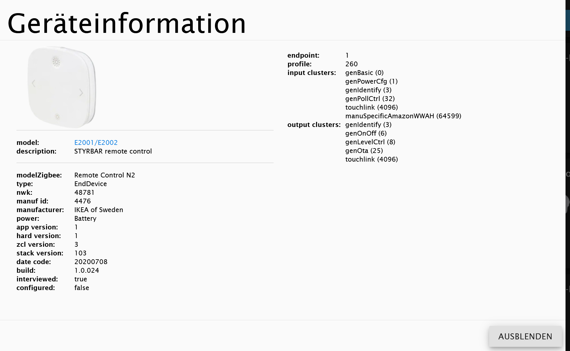

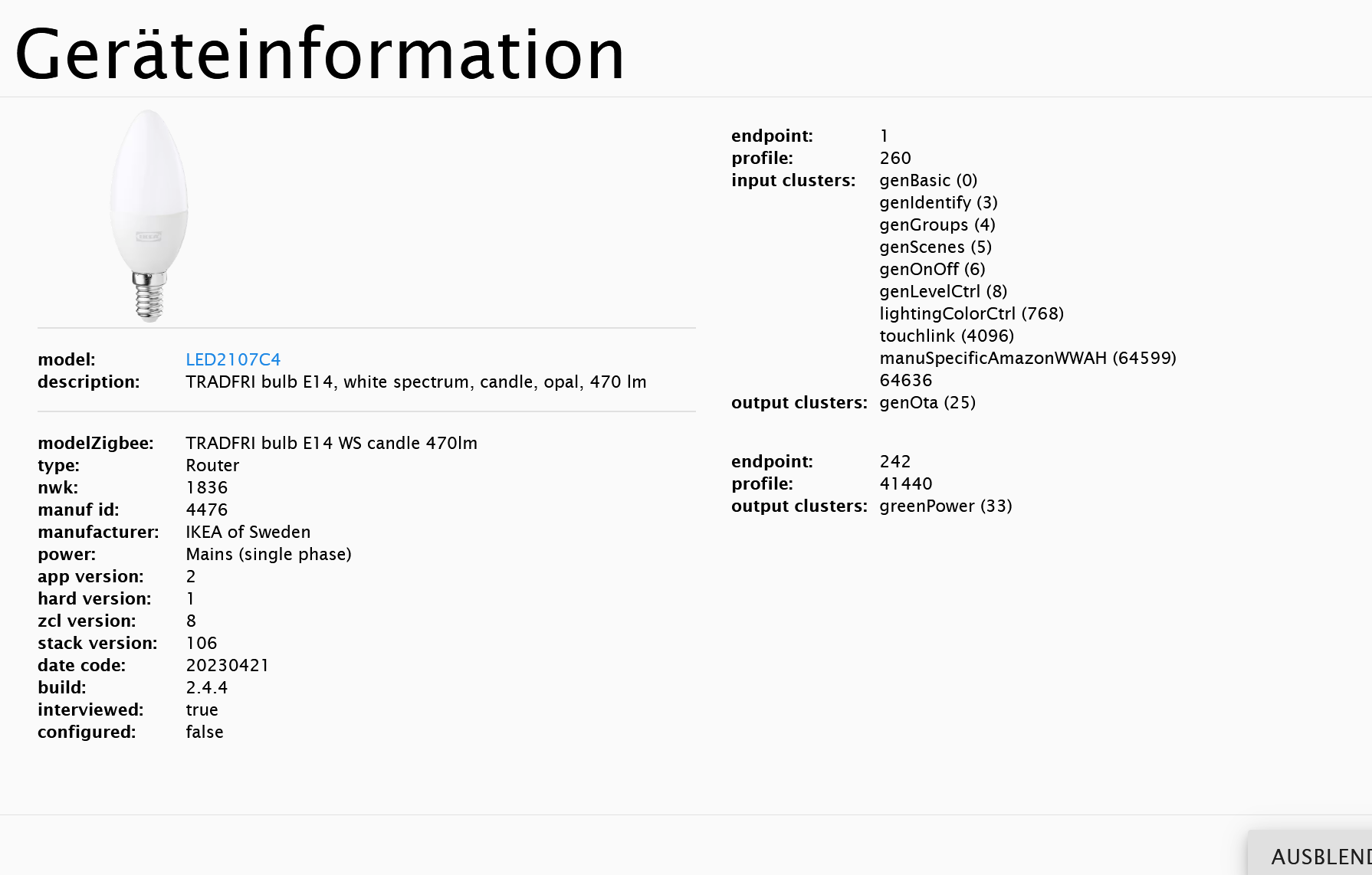

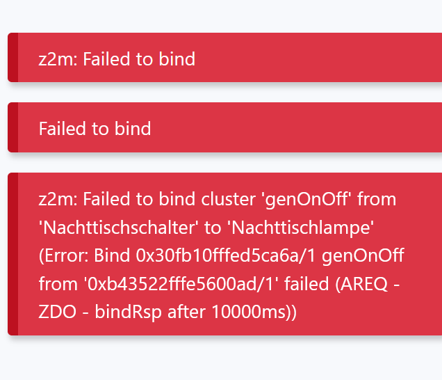

                so nun komme ich wieder zu dem Proplem zurück
                Ich habe mal Bilder gemacht.
                Das ist die Fehler Meldung wenn ich beim Binding 1 Nachttischlampe und 1 eingebe onoff und auf verbinden.
                soll miteinander verbunden werden. Geräteinfo stammen noch aus dem abgeschalteten Zigbee Adapter.
                  Das mit dem 'Fernbedienung wach halten während des Bindings' hast du überlesen / vergessen / nicht gelesen ? Auch die Nachtischlampe muss Strom haben, sonst geht es nicht. Das Wach halten muss passieren bevor du das Binding anstösst und ggf. so lange wiederholt werden bis das Binding entweder erfolgreich ist oder mit Fehlermeldung abgebrochen wurde. Dann gilt - nochmal versuchen.
                  Die Meldung besagt das z2m von der FB keine Antwort auf den Versuch das Binding zu setzen bekommt.
