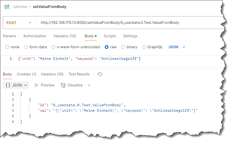

      setValueFromBody funktioniert nur mit HTTP-Post.
      Versuch's mal mit HTTP-Get und http://ipaddress:8087/set/0_userdata.0.webhook.apager-webhook?value={keyword}
      wie man das noch testen könnte?
      Mit "Postman".
      Edit

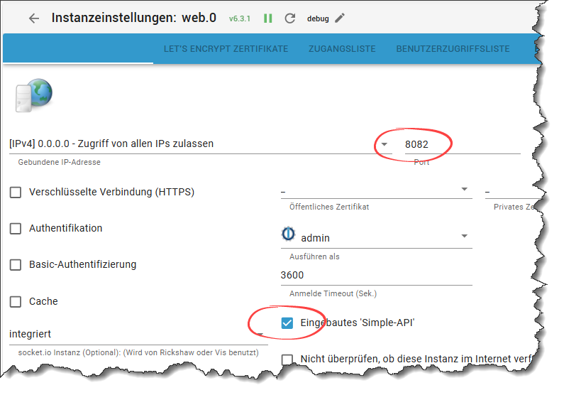

      Auch HTTP-Post funktioniert. Bei mir allerdings direkt mit dem Port der Web-Instanz und nicht mit dem REST-Api-Adapter.

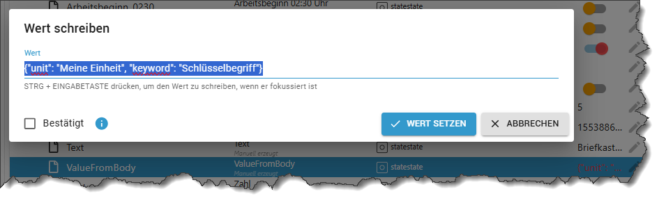

        In den Einstellungen gibt es die Möglichkeit "HTTP POST statt GET" zu verwenden.
        Dies habe ich aktiviert, so wie ich das verstehe kann man dann damit auch die 2 Schlüsselwörter (unit & keyword) übertragen?

            Klasse, Danke.
            Da wäre ich nie drauf gekommen den API mit dem Web Port zu nutzen.
            Jetzt funktioniert`s.
