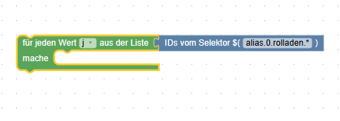

                        ticaki
                        wrote on last edited by
                        @daniello
                        Das Blockly sollte stimmen, ob du aber den Selektor richtig geschrieben hast, bekommst du über einen debug baustein raus.

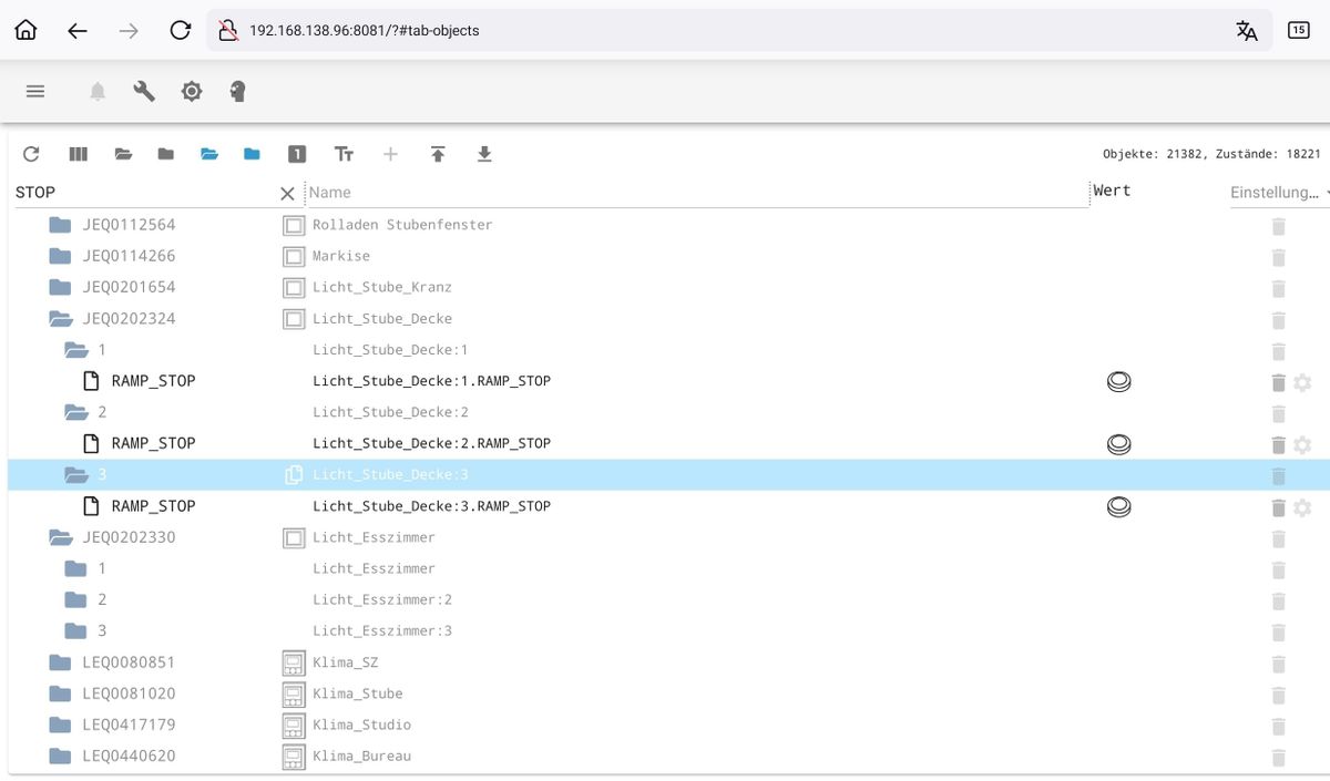

                          liv-in-sky
                          @daniello
                          du könntest auch 5 alisase in einem unterordner z.b. alias.0.rollladen.roll-wohnzimmer machen und dann kann man auch ohne die functions durch die datenpunkte durchgehen und mit einer schleife schalten
