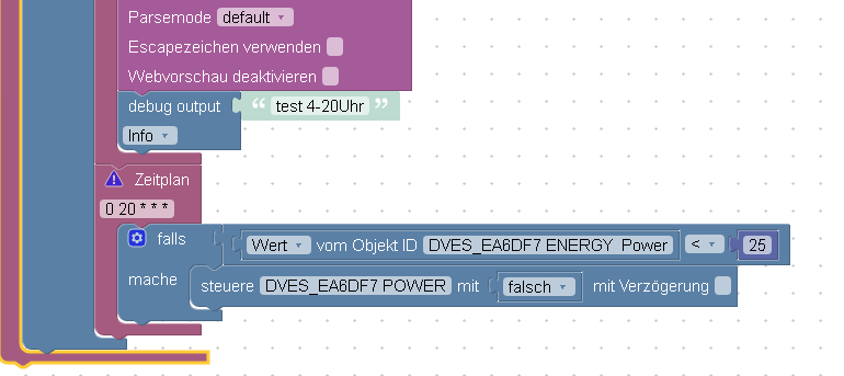

    A Offline
    arnold
    um 0:10 wird "durchritt Temp. Wetter" errechnet und in Daten Punk eingetragen .
    Jetzt; bei bestimmter Temp. "0 bis 4 Grad" soll Heizung EIN um 04 Uhr und AUS um 20Uhr.
    Meine Fehler ;
    __Telegram bekommt Meldung um 4 Uhr " Heizung an Temp.4-0 Grad /4-20Uhr" nicht 1x sondern 10 x
    __Andere Blockly mit 4 bis 8 Grad " Heizung an Temp.8-4 Grad /5-19Uhr"
    _________________ mit 8 bis 16Grad " Heizung an Temp.16-8 Grad /6-18Uhr"
    ( mit gleichen Aufbau )
    so, jetzt bekomme ich in Telegram (und Einschaltung der Heizung ) Meldungen um 4Uhr Heizung EIN , ändert sich die Temp. aber auf 7Grad geht Heizung EIN um 4 und um 5 Uhr, ändert sich die Temp. aber auf 10Grad geht Heizung EIN um 4 und um 5 Uhr und um 6 Uhr.
    Ich will aber bei zB. 10 grad soll die Heizung um 6 Uhr EIN und 18 AUS sein
    (Nicht auch um 4 und 5Uhr)

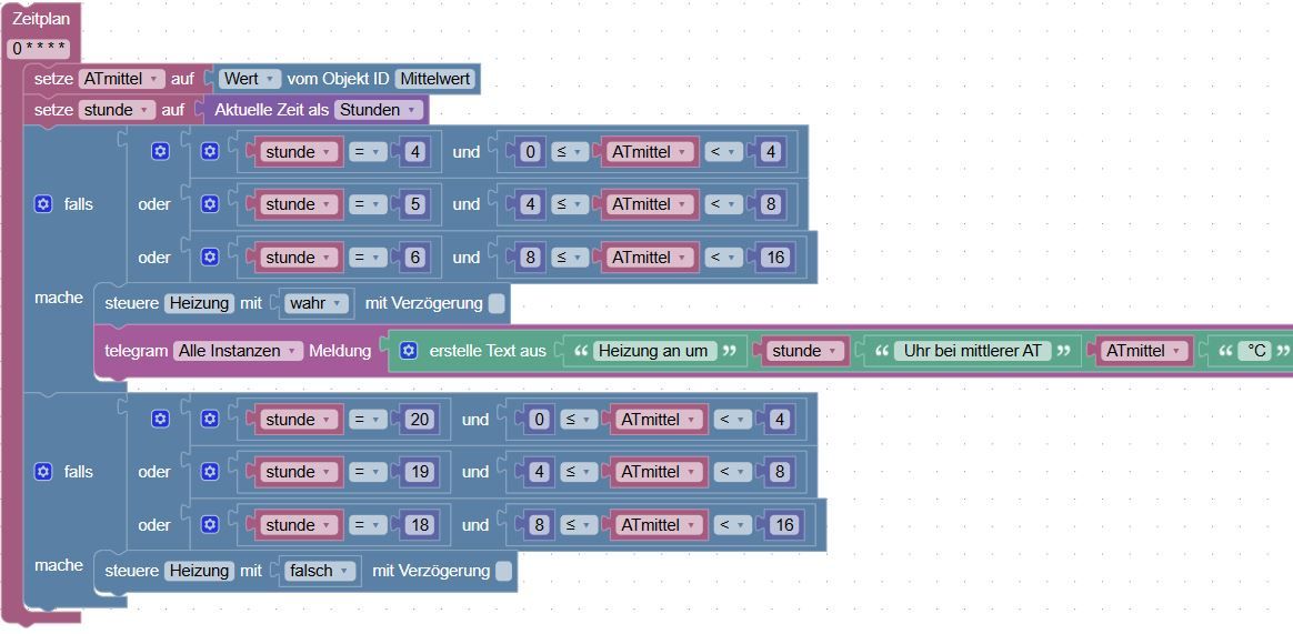

      @arnold sagte: Temp.4-0 Grad /4-20Uhr"
      Prinzip:
      A 1 Antwort Letzte Antwort

        @arnold kein Trigger in Trigger! Nie, nicht, niemals!
        deshalb ist das auch durch ein Ausrufezeichen markiert

          @arnold
          Lesestoff: https://forum.iobroker.net/topic/70481/blockly-for-dummies-starthilfe-und-tipps
          Starte zur Sicherheit mal Deine Javascript-Instanz neu.
          Mit Deinem Konstrukt hast Du möglicherweise bereits Dutzende Zeitpläne im System registriert.
          HmIP|ZigBee|Tasmota|Unifi
          Zabbix Certified Specialist
            Prinzip:

            Super danke, habe nur angepasst und jetzt läuft .Bis jetzt noch die gleiche Temperatur ,bin am beobachten verhalten bei unterschiedlichen Temperatur.
