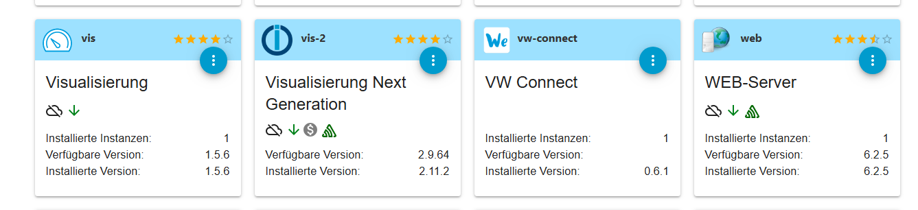

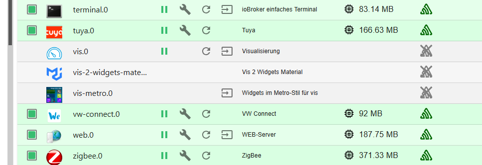

            hoffe ich habe das hier richtig gemacht. Inzwischen habe ich wohl vis2 installiert.....sehe aber nirgends eine Möglichkeit die Visu zu starten.....

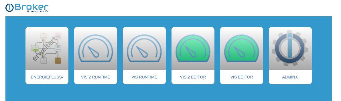

              @fragmike was willst du da starten? Öffne die URL des Web-Adapters, dann bekommst du eine Auswahl:
              bei mir ist beides, VIS und VIS2 zur Auswahl, Editoren und die Projektseiten

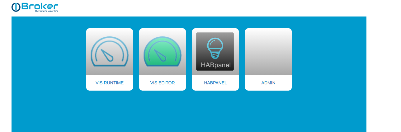

                FragMike last edited by FragMike
                hier habe ich lediglich die alte vis zur Auswahl
                vis 2 ist aber installiert !?
                hier taucht sie auch nicht auf !?
                FragMike 1 Reply Last reply Reply Quote 0
                • FragMike
                  FragMike @FragMike last edited by
                  via ssh
                  cd /opt/iobroker
                  npm i iobroker.vis-2
                  iob add vis-2
                  iob upload vis-2
                  jetzt gehts 🙂
