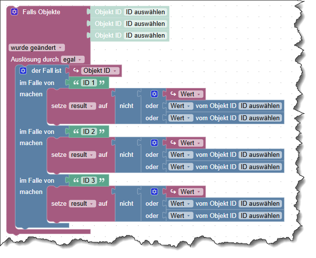

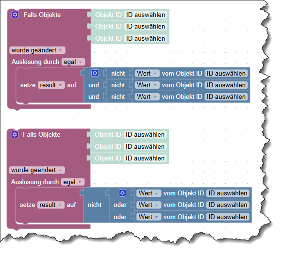

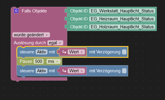

    Hab hier drei Räume, bei denen ich mich über eine Pixelclock benachrichtigen lasse, ob noch ein Licht brennt. Gibts da eine schöne Losung, das egal bei welchem Raum true die Benachrichtigung kommt und NUR wenn alle drei false ausgeschaltet wird?
    Oder muss ich ich alle Werte mit dem und oder Block nochmal abfragen?

      @warp735 sagte in Mehrere Werte auf false überwachen:
      Musst Du, weil Du nicht vorher weißt, welcher DP getriggert hat.
      Natürlich braucht man eigentlich nur zwei States abfragen - einer steht ja schon in "Wert".
      Aber der Aufwand, herauszufinden welcher State getriggert hat und dann nur die beiden anderen zu lesen, macht das ganze nicht mehr wirklich gut lesbar.
      Oder - noch aufwändiger - in einer Schleife den triggernden State herausfiltern. Das spare ich mir mal ;-)

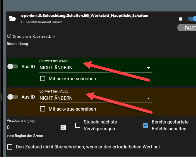

        Ja, den Szenen-Adapter

          @codierknecht sagte in Mehrere Werte auf false überwachen:
          Das meinte ich... Danke
          @haus-automatisierung sagte in Mehrere Werte auf false überwachen:
          Ah, gute Idee. Aber dann damit ausschalten kann ich nicht, oder? Hab bei KNX getrennte Werte für Schalten und Status

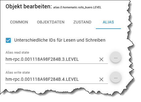

            ... die man in einem Alias zusammenfassen könnte.
              Dann einen Alias mit 2 getrennten Datenpunkten für Lesen und schreiben anlegen und diesen dann im Szenen-Adapter nutzen.

                Geht das hiermit nicht auch gleich intern?
                • W Offline
                  W Offline
                  warp735
                  Ok... scheint noch bisschen verbugt zu sein. Man kan nichts auswöhlen und bekommt nur einen schwarzen Bildschirm.
                  Abgesehen davon hab ich bei Szenenadapter schon länger da Problem, das mir der Szenenzustand nicht angezeigt wird oder "Instanz inaktiv" angezeigt wird...
                  Ich machs mit n Script 👍
