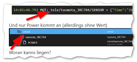

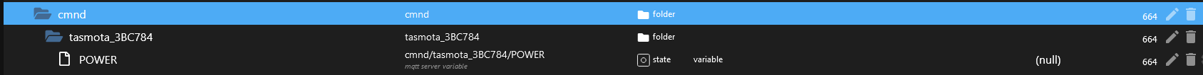

    Hab mir einen Lesekopf (Stromleser) für den Stromzähler gekauft. Drauf ist wie bei allen Tasmota geflasht. Funktioniert soweit auch wunderbar, nur bei ioBroker kommt nicht alles an.
    das wird gesendet:
    14:02:46.792 MQT: tele/tasmota_3BC784/SENSOR = {"Time":"2025-02-05T14:02:46","MT681":{"E_in":546.593,"E_out":2917.583,"Power":15}}
    Und nur Power kommt an (allerdings ohne Wert)
    Woran kanns liegen?

      BananaJoeB Online
      BananaJoeB Online
      BananaJoe
      Du suchst im falschen Topic ...
      cmnd ist zum steuern, Daten kommen über tele oder stat
      • BananaJoeB BananaJoe

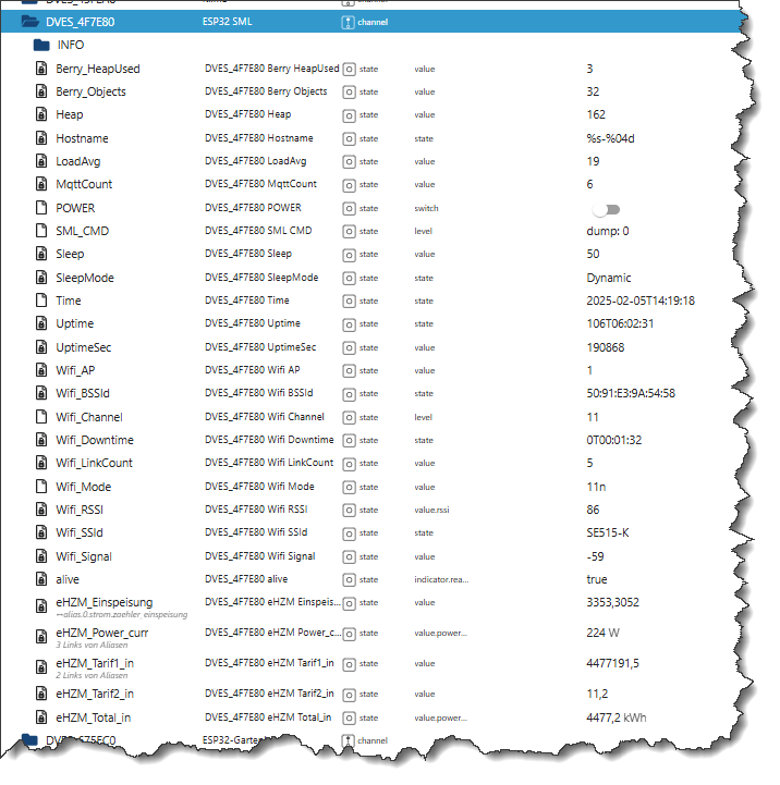

        • W Offline
          W Offline
          warp735
          Danke euch... jetzt sehe ich auch, das der mir da ja zig Ordner angelegt hat und man das selber aufdröseln muss :-(
          Bekommt man das mit n mqtt Adapter nicht aufgeschlüsselt hin? Den habe ich nämlich eh schon laufen und ich müsste nicht noch mal was installieren
          • W warp735
            CodierknechtC Offline
            Codierknecht
            @warp735 sagte in Tasmota mqtt wird nicht komplett empfangen:
            Nein. Da ist "selbermachen" angesagt.

                  • CodierknechtC Codierknecht
                    Muss da was bei Tasmota anders konfiguriert werden? (ausser port)
                    Port, User und Password müssen passen.
                    Außerdem habe ich mal irgendwo (hier) gelesen, dass dazwischen immer 1 Port freibleiben sollte.
                    Wenn also MQTT auf 1883 läuft, den Sonoff auf 1885 laufen lassen.
                    HomoranH Offline
                    HomoranH Offline
                    @codierknecht sagte in Tasmota mqtt wird nicht komplett empfangen:
                    weil der folgende Port für den Secure Zugriff verwendet wird....
                    ....hab ich im Hinterkopf

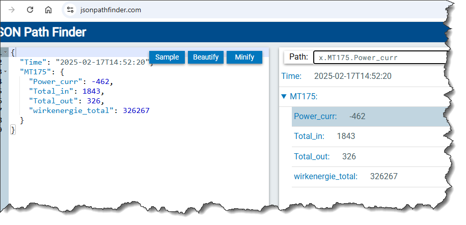

                              L Offline
                              L Offline
                              Laser
                              schrieb am zuletzt editiert von Laser
                              @Codierknecht @paul53 Kann mir Jemand auf die Sprünge helfen?
                              Habe auch einen Tasmota Lesekopf. Möchte aber über den Alias gehen, um Den Leistungswert zu bekommen. Funktioniert leider nicht. IO Broker hängt sich auf, wenn ich diese Konvertierungsfunktion eintrage:
                              JSON.parse(val).Power_curr
                              JSON.parse(val)["].Power_curr funktioniert auch nicht, IOB hängt aber nicht.
                              Aus dem mqtt benutze ich die "sensor" Daten. Ergebnis. "NULL"
                              in der Tasmota- Console wird angezeigt:
                              14:52:20.568 MQT: tasmota/tele/tasmota_zaehler/SENSOR = {"Time":"2025-02-17T14:52:20","MT175":{"Power_curr":-462,"Total_in":1843,"Total_out":326,"wirkenergie_total":326267}}
                                Codierknecht
                                @Laser
                                JSON.parse(val).MT175.Power_curr

                                  L Offline
                                  L Offline
                                  Laser
                                  JSON.parse(val).MT175.power_curr
                                  Danke. Auch das habe ich schon probiert. Ergebnis: "undef".
                                  Kann ich irgendwo den String in seiner Rohfunktion im IOB auslesen?
                                    Codierknecht
                                    @laser
                                    Mein Fehler. Es wird Groß-/Kleinschreibung berücksichtigt. Hab's oben korrigiert.
                                    Zum Ausprobieren: https://jsonpathfinder.com/

                                      L Offline
                                      L Offline
                                      Laser
                                      @codierknecht Danke! So funktioniert es.
                                        Codierknecht
                                        @laser
                                        Ein bisschen Background dazu:
                                        "JSON" heißt "javascript object notation". Das bedeutet, dass ein JSON prinzipiell (mit den umschließenden {}) ein Objekt und dessen Eigenschaften beschreibt.
                                        Dein Objekt hat z.B. die Eigenschaft "Time" mit dem Wert "2025-02-17T14:52:20".
                                        Und dazu eine Eigenschaft "MT175". Dessen "Wert" ist ein weiteres Objekt ({}).
                                        Auf die Eigenschaften eines Objektes wird mit dem Punkt-Operator zugegriffen.
                                        Darum x.MT175.Power_curr, um auf die Eigenschaft Power_curr des Objektes MT175 im übergeordneten Objekt "x" zuzugreifen.
                                        Das ganze ist hierarchisch organisiert und lässt sich x-fach verschachteln.
                                        Beispiel:
                                        {"name": "master", "level_1": {"level2": {"level_3": {"name": "Blubb"}}}}
                                        Um auf das "Blubb" zu kommen also: x.level_1.level_2.level_3.name
                                        Die eckigen Klammern [] brauchst Du nur, wenn es sich um ein Array handelt.
                                        Also eine Aufzählung von (gleichartigen) Werten ... das können auch wieder Objekte sein.
                                        {"name":"master","array":[1,2,12,42]}
                                        x.array[3] => 42
