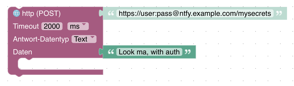

              @orghol Basic Auth kannst Du mit in die URL schreiben:
              O 1 Reply Last reply

                @haus-automatisierung Folgende message kommt nach Ausführung:
                script.js.testscript: {"code":40401,"http":404,"error":"page not found"}code_text
                Sieht so aus, als könne Blockly mit der URL nicht umgehen.
                Ich checke nochmal mit Tasmota
