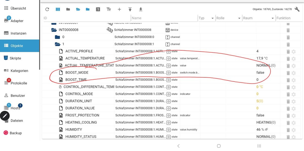

    Hallo, seit einiger Zeit habe ich Thermostate von Homatic IP. Ich habe diese auch erfplgreich mit dem Adapter in meinen ioBroker integriert. Nun habe diese Thermostate die Angewohnheit wenn ich lüfte auf 16° zu reduzieren wenn ich querlüfte. Damit die Zimmer sich nach dem Schließen der Fenster wieder erwärmen drücke ich den Boost Knopf. Leider steht im ioBroker dann noch immer diese 16°. Ich kann nirgends erkennen das der Boost Knopf gedrückt wurde. Kann dieser Status "Boost" auch abgefragt und angezeigt werden?

        @homoran Sorry, ich hatte gehofft es wird gleich im richtigen Thema angzeigt. "HomeMatic IP Cloud-Zugriffspunkt" Version 1.25.0

          Da kann ich dir leider nicht helfen, ich nutze CCU3.
          Der HAP hat einen sehr beschränkten Funktonsumfang.
          Da kann der Adapter auch nicht mehr rausholen.

            @iobrokerrisseonline Meine fahren standardmäßig auf 12°C herunter und nach dem Schließen der Fenster drehen die von selbst wieder auf. Lokal, ohne Cloud gibt es den Boost Datenpunkt.
