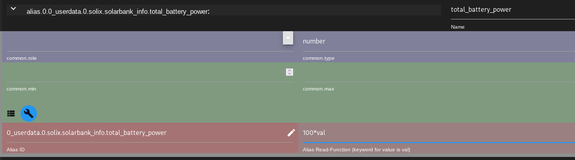

      Der genannte DP 'total_battery_power' wird im Alias Manager noch so 'behandelt':
      Andere DP, die nicht noch mit 100 multipliziert werden müssen tauchen auf. Wie bekomme ich das wieder sauber hin?

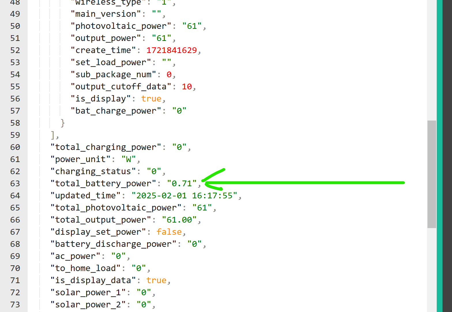

                  Das ist ja genau die Frage. Wo in der Kette konvertiere ich den String am besten in ein Zahlenformat. 7
                  Die Batterie schickt ein json an mosquitto, der mqtt-client holt das dann in den ioBroker rein, das ganze wird in userdata.0 geschoben und dann mit dem Alias-Adapter verwurstet.

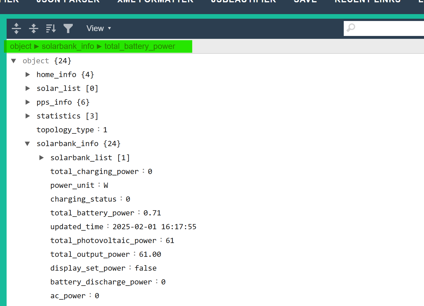

                    Das heißt in deinem 0_userdata.0 Datenpunkt sollte eigentlich ein JSON String stehen. Poste den mal, dann können wir uns überlegen wie die Readfunktion im Alias auszusehen hat.
                    Normalerweise extrahiert man die Eigenschaft mit
                    (JSON.parse(val).Eigenschaft) * 100

                        @thomas-braun Nein das ist der Pfad oder die ID des Objektes. Geh mal bitte unter objekte und auf den Datenpunkt
                        solix.solarbank_info.total_battery_power unter 0_userdata.0 und dann kopiere mal den JSON String der als Wert in dem Datenpunkt steht hier rein.

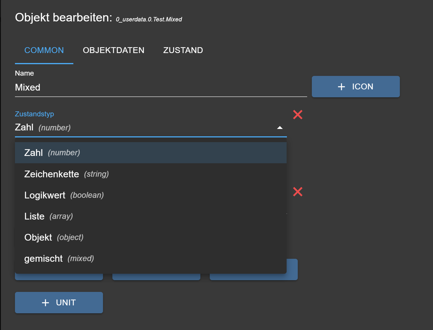

                            Ah OK dann ist das aber kein JSON mehr sondern wirklich ein numerischer Wert. Dann stell doch einfach mal den Datenpunkt auf Typ Zahl um.
                            Also Bleistift rechts und dann Typ ändern.

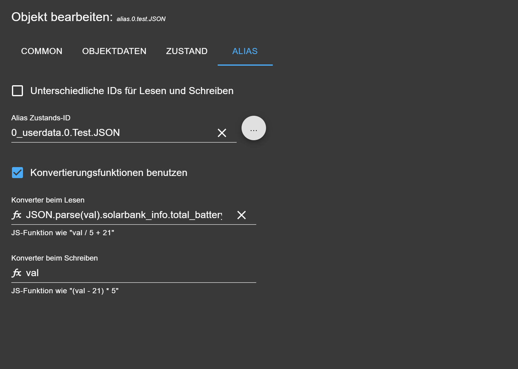

                                @thomas-braun OK dann fallen mit noch 2 Möglichkeiten ein.
                                1. Du stellst den Datentyp auf "Mixed" - würde ich präferieren
                                2. Du konvertierst halt dann in der Aliasfunktion noch
                                Number(val) * 100
                                Ich schau mal ob man dem mqtt-Client noch was einstellen kann.
                                • Thomas Braun
                                  Thomas Braun Most Active @mickym last edited by
                                  @mickym
                                  Ich glaube, jetzt geht es...
                                  Hab noch 'irgendwo irgendwas' umgestellt, jetzt erscheint auch im echarts der richtige Prozentwert.
                                  Mal schauen ob es einen Neustart auch übersteht...
                                  mickym 1 Reply Last reply Reply Quote 0

                                    • paul53
                                      paul53 @Thomas Braun last edited by
                                      @thomas-braun sagte: Wo in der Kette konvertiere ich den String am besten in ein Zahlenformat
                                      Die Multiplikation mit 100 im Alias konvertiert implizit den String in eine Zahl.
                                      Die Meldung "does not exist" sieht eher danach aus, als dass es den DP "0_userdata.0.solix.solarbank_info.total_battery_power" nicht (mehr) gibt.
                                      Thomas Braun Homoran 2 Replies Last reply Reply Quote 0
