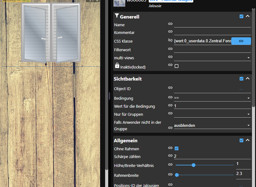

    • L Offline
      L Offline
      LubuBroker
      wrote on last edited by
      #25
      Hab grad nichts zum Video machen da

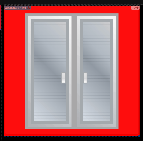

      Habs aber gerade so erwischt
      Einmal alles Rot
      Und dann ohne Hintergrund, weil ich den Hacken bei Ohne Rahmen gesetzt habe.
      Es scheint im Hintergrund das zu machen was ich will.
      1 Reply Last reply
      • L Offline
        L Offline
        LubuBroker
        #26
        Wenn ich aber den Haken wider raus neme, ist während Rot, nur ganz am Rand das Rot zu sehen so wie in meinem ersten Bild.

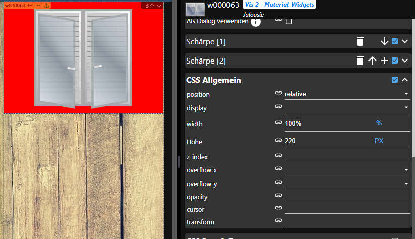

          @lububroker Was steht noch im "Allgemein" zum Widget? Wie heißt das Widget?
          L 1 Reply Last reply
          • M MCU
            L Offline
            L Offline
            LubuBroker
            #28
            @mcu
            Es ist in Vis 2 gemacht
            Von der Materials-Widgets Palette das Jalousie Widget. Aber ich habe den Blinker auch schon auf die anderen Materials Widgets angewendet, und ist bei allen das gleiche Ergebnis.
            1 Reply Last reply

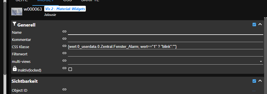

              Das währe sonst noch der Export
                  "tpl": "tplMaterial2Blinds",
                  "data": {
                    "bindings": [
                      "class"
                    "sashCount": 2,
                    "g_common": true,
                    "ratio": 1,
                    "borderWidth": 2.3,
                    "oid": "",
                    "oid_stop": "",
                    "showValue": false,
                    "slideSensor_oid1": null,
                    "slideHandle_oid1": "0_userdata.0.Zentral.Zentral_Fenster_Status",
                    "slideType1": "left",
                    "slideRatio1": 1,
                    "slidePos_oid1": null,
                    "slideStop_oid1": null,
                    "slideMin1": null,
                    "slideMax1": null,
                    "slideInvert1": null,
                    "g_sashes-1": true,
                    "widgetTitle": "Alle Fenster und Türen",
                    "slideSensor_oid2": null,
                    "slideHandle_oid2": "0_userdata.0.Zentral.Zentral_Fenster_Status",
                    "slideType2": "right",
                    "slideRatio2": 1,
                    "slidePos_oid2": null,
                    "slideStop_oid2": null,
                    "slideMin2": null,
                    "slideMax2": null,
                    "slideInvert2": null,
                    "g_sashes-2": true,
                    "name": null,
                    "comment": null,
                    "class": "{wert:0_userdata.0.Zentral.Fenster_Alarm; wert==\"1\" ? \"blink\":\"\"}",
                    "filterkey": null,
                    "multi-views": null,
                    "locked": null,
                    "g_fixed": true,
                    "noCard": false,
                    "visibility-oid": null,
                    "visibility-cond": "==",
                    "visibility-val": 1,
                    "visibility-groups": null,
                    "visibility-groups-action": "hide",
                    "g_visibility": true,
                    "g_css_background": true
                  "style": {
                    "bindings": [],
                    "left": "485px",
                    "top": "592px",
                    "width": "100%",
                    "height": "220",
                    "position": "relative",
                    "newLine": false,
                    "background": null,
                    "background-color": "",
                    "background-image": null,
                    "background-repeat": null,
                    "background-attachment": null,
                    "background-position": null,
                    "background-size": null,
                    "background-clip": null,
                    "background-origin": null
                  "widgetSet": "vis-2-widgets-material",
                  "_id": "i000001"
              M 1 Reply Last reply

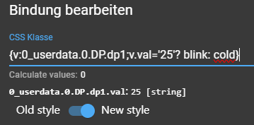

                  Nein ich möchte ja den Hintergrund nicht transparent, sondern das Theme verwenden.
                  Nur bei Alarm, soll sich der Hintergrund in rot ändern.
                  Aber ich denke das ist wahrscheinlich gar nicht möglich.
                  Trotzdem vielen Dank für deine Unterstützung

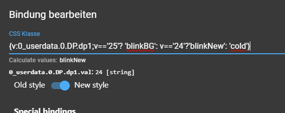

                    @lububroker Dann dort auch ein Binding
                    {v:0_userdata.0.DP.dp1;v=='25'? 'transparent':  ''}
                    Dann ist es nur im Alarm-Fall

                      Ja das ist natürlich auch eine. Werde ich wahrscheinlich so umsetzen.
                      Vielen Dank
