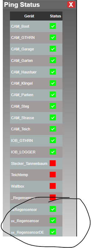

    Hallo, ich nutze den PING Adapter, ich habe ca. 10 Geräte die angepingt werden. Wie kann ich eine Tabelle für VIS erstellen in denen die Zustände der Geräte visualisiert werden?

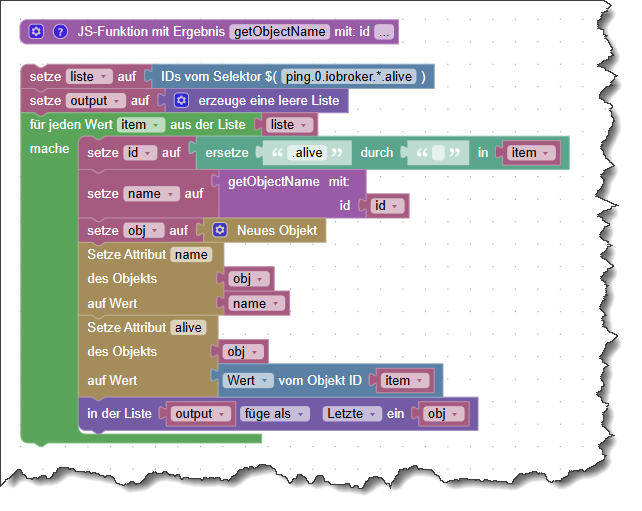

      @michihorn sagte: Tabelle für VIS
      JSON-Liste erstellen:

        @michihorn
        Das Prinzip:
        In der JS-Funktion steckt:
        let obj = getObject(id);
        return obj.common.name;
        Das Ganze musst Du jetzt noch auf Deine Vorstellungen anpassen, das Ergebnis in einen DP schreiben und kannst das dann in Vis (1) als JSON-Tabelle anzeigen.
        Edit
        @paul53 war mal wieder schneller 😁

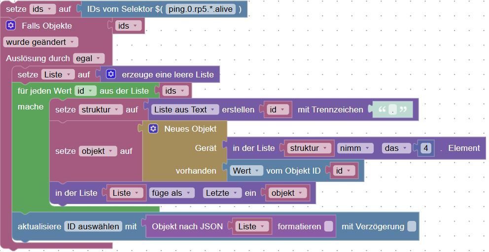

          @codierknecht sagte: In der JS-Funktion steckt:
          Die JS-Funktion ist nicht mehr erforderlich:
          M 1 Reply Last reply

            @paul53 Oh sorry hätte sagen sollen das ich Javascript bevorzuge. Mit Blockly habe ich noch nie beschäftigt.
            paul53P 1 Reply Last reply
            • M michihorn
              @michihorn sagte: Javascript bevorzuge
              const ids = $('ping.0.rp5.*.alive').toArray();
              const idListe = '0_userdata.0.xyz'; // ID eintragen
              on(ids, function() {
                  const Liste = [];
                  for(const id of ids) {
                      const objekt = {
                          'Gerät': id.split('.')[3],
                          vorhanden: getState(id).val
                      Liste.push(objekt);
                  setState(idListe, JSON.stringify(Liste), true);

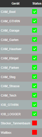

                @paul53 Danke für das Script aber leider passiert nichts.
                • M michihorn
                  @michihorn sagte: leider passiert nichts.
                  Es passiert erst etwas, wenn sich ein Alive-Wert ändert.
                  Sonst ändere den Trigger:
                  on({id: ids}, function() {

                    @paul53 sagte in Eine Tabelle mit dem Zustand der PING Zustände erstellen:
                    Ja habe ich mir gedacht. Habe nicht lange genug gewartet, bis der Ping Adapter die Status Änderung erkannt hat.
                    Klappt. Dankeschön
                    EDIT:
                    Habe etwas mit den Geräten gespielt die es gilt zu "pingen". Offenbar gibt es noch die "Reste" irgendwo , die von Deinem Script erfasst werden. Wie kann ich die Leichen entsorgen? (Die Leichen sind markiert, sind nicht in den Objekten sichtbar)
                    Michael

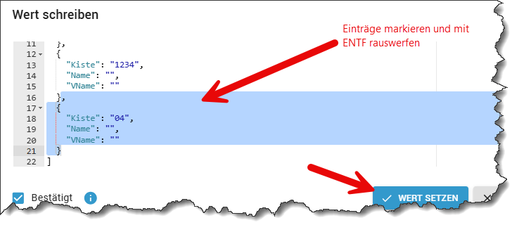

                      @michihorn sagte in Gelöst: Tabelle mit dem Zustand der PING Zustände erstellen:
                      Indem Du die entsprechenden Objekte aus dem JSON im Datenpunkt löscht.

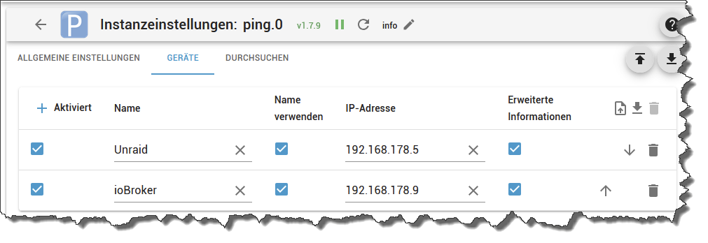

                          Gibt es noch eine PING Config, in der man die Leichen löschen kann?
                          Na klar. Da sind ja alle Geräte eingetragen.
                              Wo finde ich die?
                              Na in den Instanzeinstellungen.
                              Was nicht mehr gebraucht wird, kann gelöscht werden.

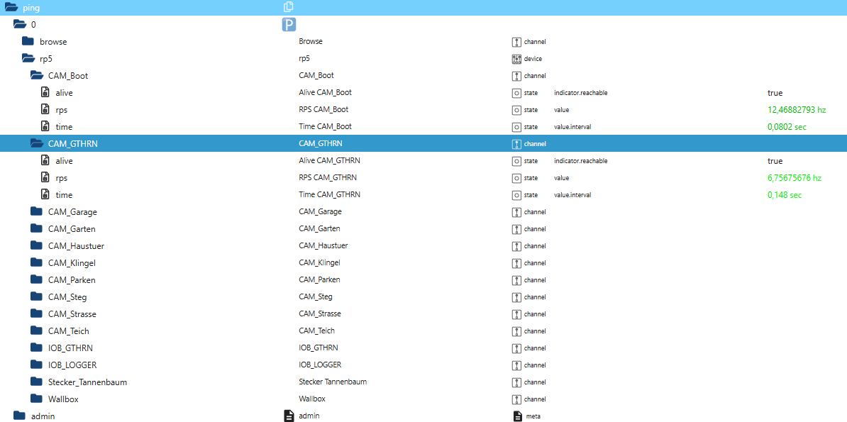

                                @codierknecht Das kenne ich natürlich, alle nicht benötigten Einträge sind gelöscht, trotzdem tauchen die Leichen alter Einträge immer wieder auf, daher die Frage gibt es irgendwo eine Config oder ähnliches wo die Leichen auch noch drin stehen.

                                    @codierknecht sagte in Gelöst: Tabelle mit dem Zustand der PING Zustände erstellen:
                                    Schau mal in den Objektbaum und schmeiß dort die evtl. vorhandenen "Leichen" raus.
                                    Das ist ja das merkwürdige, der Objektbaum ist sauber, es sind nur die Geräte gelistet, die auch angelegt sind, dennoch kommen beim Durchlauf des Scriptes die Leichen vor.
                                    • M michihorn
                                      wrote on last edited by
                                      @michihorn sagte: kommen beim Durchlauf des Scriptes die Leichen vor.
                                      Starte mal die Javascript-Instanz neu.
                                        M Online
                                        M Online
                                        michihorn
                                        @paul53 sagte in Gelöst: Tabelle mit dem Zustand der PING Zustände erstellen:
                                        Danke jetzt ist alles ohne Leichen
