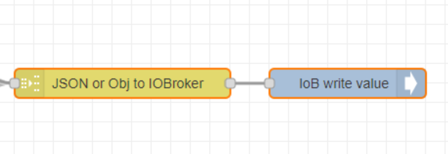

      @alexkl du kannst ja meinen nodered flow nutzen, der ist schon lange fertig.
      https://forum.iobroker.net/topic/43856/json-oder-javascript-objekt-in-iobroker-datenpunkte-zerlegen

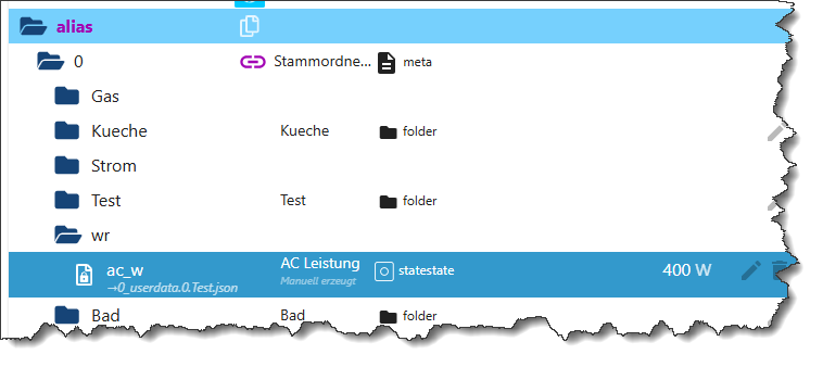

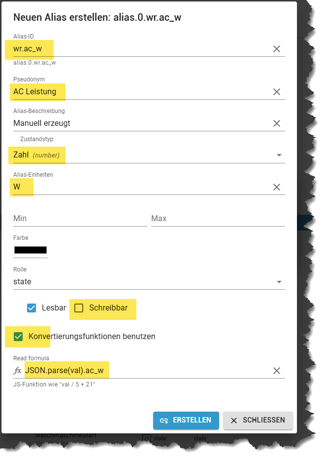

        @alexkl
        Wozu programmieren?
        Am einfachsten legt man sich einen oder mehrere Alias(e) an und verwendet eine passende Konvertierungsfunktion.
        JSON.parse(val).MeinWert
        Dazu einfach Rechtsklick auf den JSON-DP und "Alias erstellen".

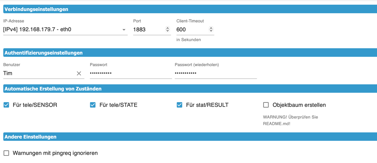

            @ticaki sagte in Umwandlung MQTT JSON in iobroker Datenpunkte:
            Der Sonoff Adapter ersetzt den Mqtt-Server - man verbindet kompatible Geräte direkt mit ihm.
            Dabei ist natürlich zu beachten, dass beim parallelen Betrieb von MQTT- und Sonoff-Adapter diese jeweils andere Ports erhalten. Und im entsprechenden Gerät natürlich passend eingestellt werden müssen.
            Ich hatte - im Gegensatz zu @ticaki - in Deinem Eingangspost das kleine Wörtchen "Tasmota" überlesen.
            Dafür ist der Sonoff-Adapter ideal. Der fummelt Dir das fein säuberlich auseinander. Ohne Aliase und erst recht ohne eine Zeile Code.

                          @alexkl Ok, wie gesagt, wenn Du Hilfe zu dem Flow brauchst, dann meldest Dich einfach nochmal. Es ist so einfach aufgebaut, dass Du keine Probleme haben wirst.
                          Im Prinzip brauchst Du nicht mehr, als diese 2 Nodes und eine iobroker-In Node, die die Daten liefert
                          Der Rest ist alles in dem Subflow verborgen und muss Dich nicht kümmern.

                                    Ist aber unerheblich. Wenn es um Tasmota geht: Installier Dir den Sonoff-Adapter, stelle dort einen nicht anderweitig verwendeten Port, Benutzername und Kennwort ein und in dem oder den Tasmota Gerät(en) diese Daten.
                                    Der Sonoff-Adapter ist speziell auf Tasmota abgestimmt. Einfacher geht's nicht.
