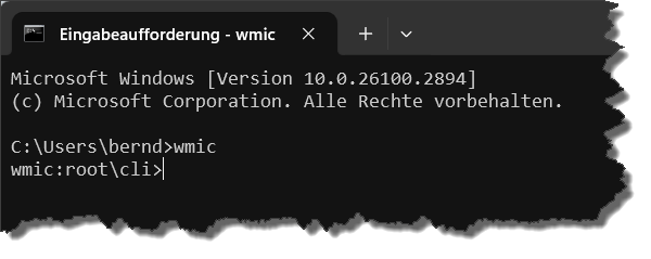

    @A-C
    Probier's einfach mal in der Windows-Konsole aus:
    Bei mir funktioniert es auch noch - wie man sieht.
