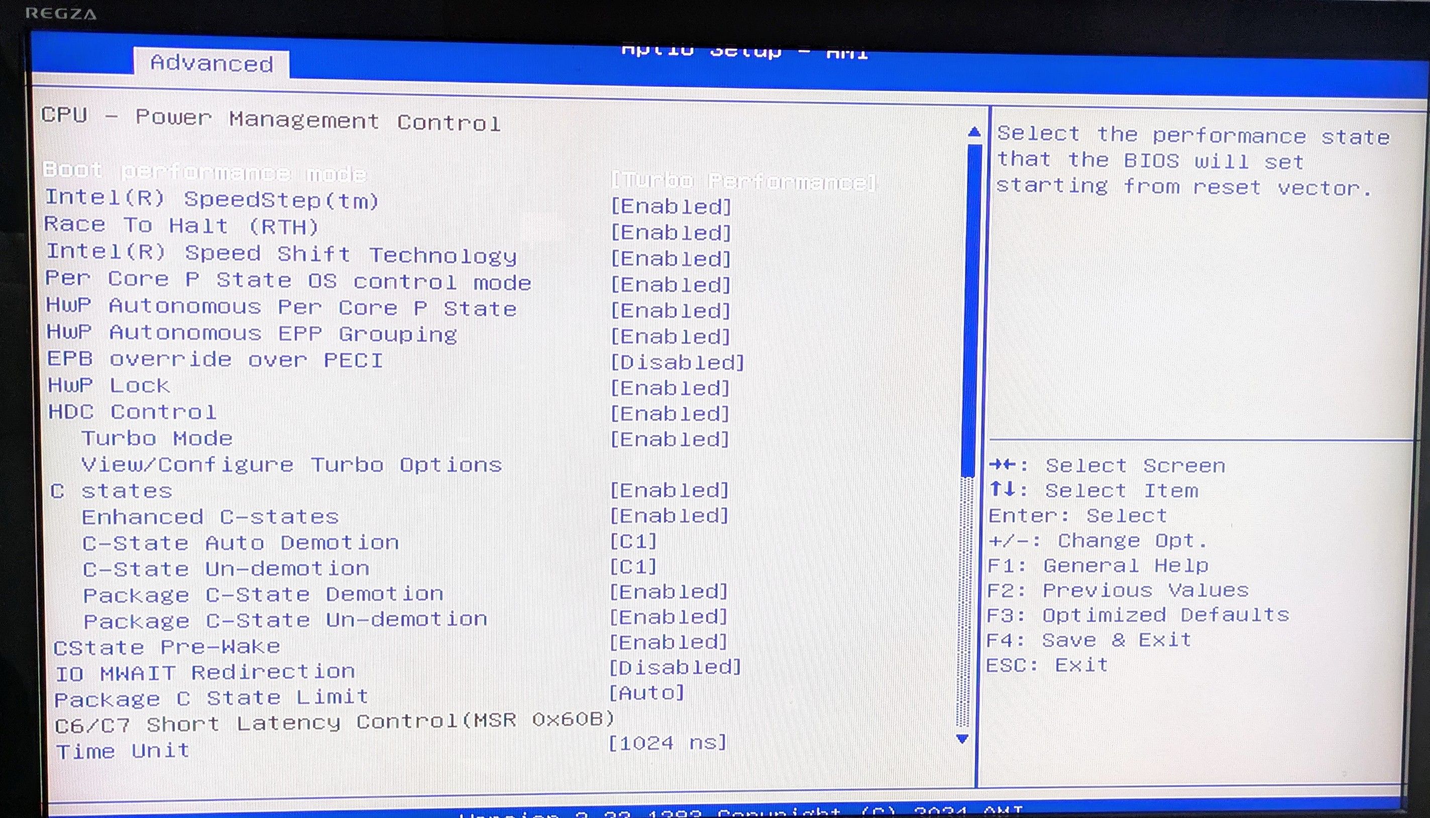

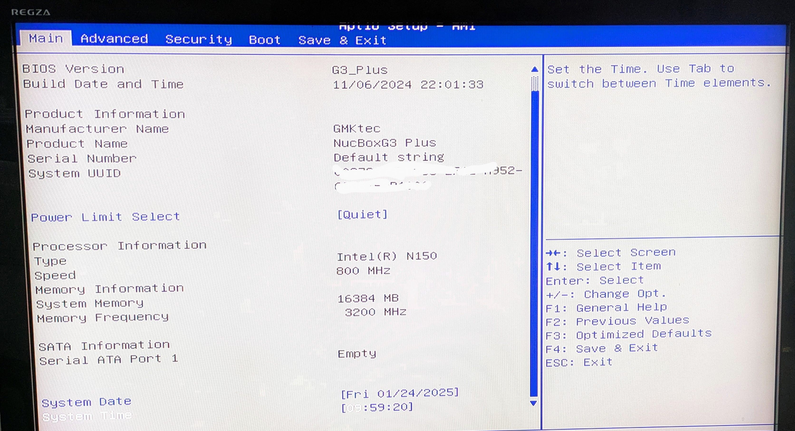

      @peterfido said in BIOS Settings Mini PC für IOB Optimieren? (Low Energy):
      @dieter_p Evtl. Turbo noch deaktivieren, wenn es auf jedes Watt ankommen soll. Einige Boards können noch ein paar Schnittstellen deaktivieren. Wenn WLAN per Karte gesteckt ist, kann man die ausbauen.Wenn er dann headless läuft, das Monitor-Kabel abziehen. Undervolting kann (später) zu Instabilitäten führen. Daher würde ich da nichts probieren.
      Sorry gerade erst gesehen. Danke den TurboMode schalte ich mal ab. Stimmt den M2 Sata Port konnte und habe ich bereits deaktiviert da ungenutzt. Hast Du eine Idee wo ich die Schnittstelle im Bios zur Mini-PCIE finden sollte, wenn es sie dort gibt?
      Das Monitorkabel ist nur für die BIOS-Settings dran, sonst arbeite ich nur über SSH.
      Edit: Ohne Turbo, ohne HDMI Kabel und ohne USB Tastatur bin jetzt bei 5,8W im IDLE Betrieb. Es wird langsam :)

                  @dieter_p sagte in BIOS Settings Mini PC für IOB Optimieren? (Low Energy):
                  Für mich keine legetime Begründung und Geisteshaltung.
                  Hmm an der Stelle würde ich auch einmal schauen, ob Du die Surveillance Station nicht stillegen kannst, und stattdessen eine Lösung auf Deinem neuen Server nutzen kannst.
                  Was braucht denn diese Station so?

                            @thrstn
                            Hi, besitze den G3Plus schon nicht mehr aber aus Erinnerung und nach dem Motto "Jugend forscht" mein Weg:
                            Im Bios habe ich das Power Limit auf Quiet gesetzt (Leistungseinbußen zu erwarten),
                            Wie im zu sehen in den CPU Power Managment Optionen die C-States aktiviert aber nichts weiter an den Defaults geändert,
                            In den GT Power Settings habe ich den Grafiktakt auf 100MHz gesetzt (obwohl rechts im Text das Minimum als 200MHz beschrieben ist :face_with_rolling_eyes: )
                            Desweiteren hatte ich die Boot Performance reduziert auf das minimal einstellbare, wobei das ja nur eine Auswirkung im Bootvorgang haben sollte.
                            Der Ein/Ausbau der Wlankarte war grob 1 Watt. Was nochmal durchaus etwas brachte, war das ausgezogene HDMI Kabel sowie das USB Kabel für meine Tastatur/Maus.
