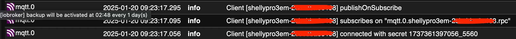

    Bisher hatte ich in meinem IOBroker nur ein einziges Gerät via MQTT eingebunden und via inFluxDB Adapter direkt in die InfluxDB geschrieben.
    Es ist eine OpenDTU. Die einzelnen Werte werden direkt übermittelt.
    Soweit alles gut.
    Jetzt möchte ich nen Shelly Pro 3EM genauso via MQTT einbinden und alle Einzelwerte ebenfalls über den InFluxDB Adapter direkt in die InfluxDB schreiben.
    Lt. Log kommen da aber keine Einzelwerte sonder nur ein File. Nämlich ein *.rpc File. Ich nehme an, dass das ein Json File ist in dem alle Werte stehen.
    f17fac67-5758-4f75-b3a1-c56883a7606f-Bildschirmfoto 2025-01-20 um 12.13.38.png
    Wie bekomme ich diese Werte jetzt in die InfluxDB?
    Am liebsten wäre es mir, wenn der Shelly Pro 3 EM die Werte einfach einzeln übergibt wie die OpenDTU.
    Stand hier jemand vor dem gleichen Problem und hat es gelöst? Ideen?
      Soweit alles gut.
